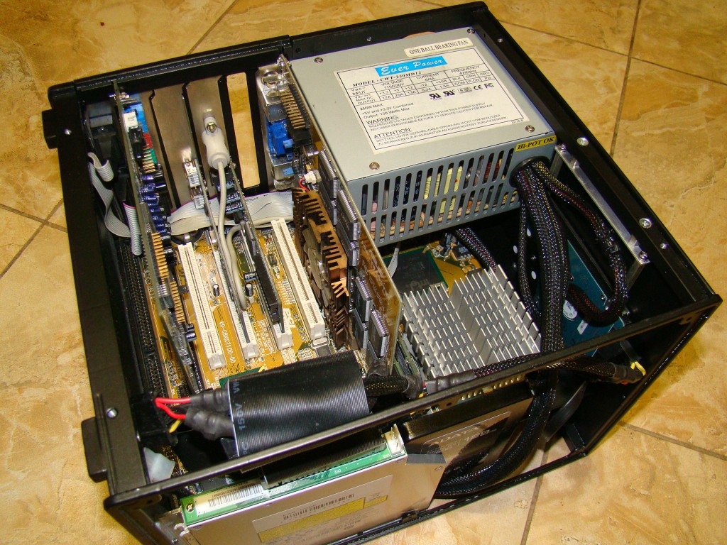

Самый мощный проц не требующий активного охлаждения
Celeron-566, на нем - крупный радиатор от какого-то старшего P-III. Блок питания находится в непосредственной близости и обеспечивает необходимую конвекцию воздуха.
В игрушках процессор греется градусов до 40.
Фото
Фото
