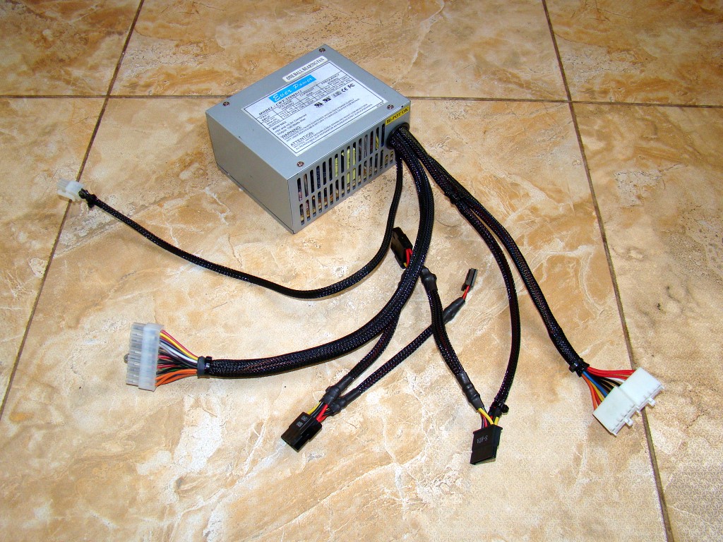

Я заморочился и запаял AT-кабель прямо в блок питания.
Картинка

ALS писал(а): 01.12.2020,10:41 Я заморочился и запаял AT-кабель прямо в блок питания.
Картинка
Хороший вариант.

ALS писал(а): 01.12.2020,10:41Картинка
А какой диаметр сетчатых трубок и термоусадки использовали? А то я тоже хотел на своих БП также сделать.
