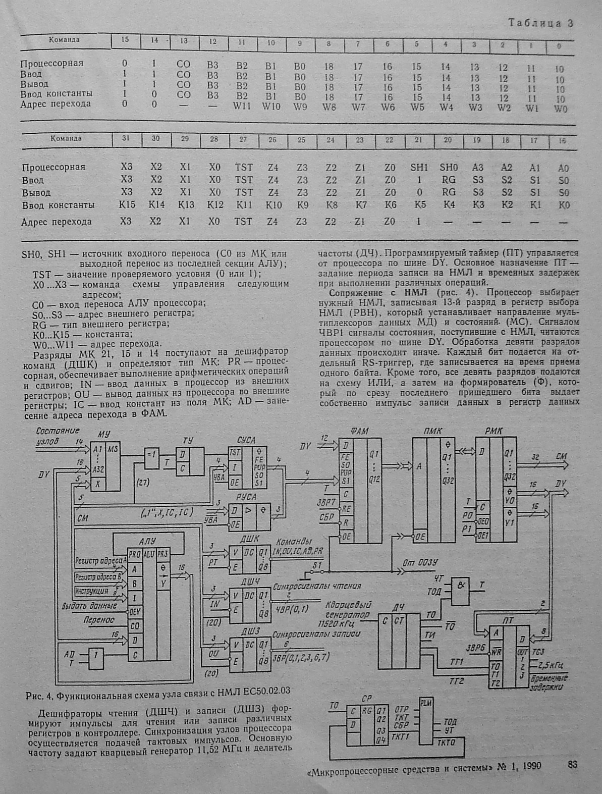

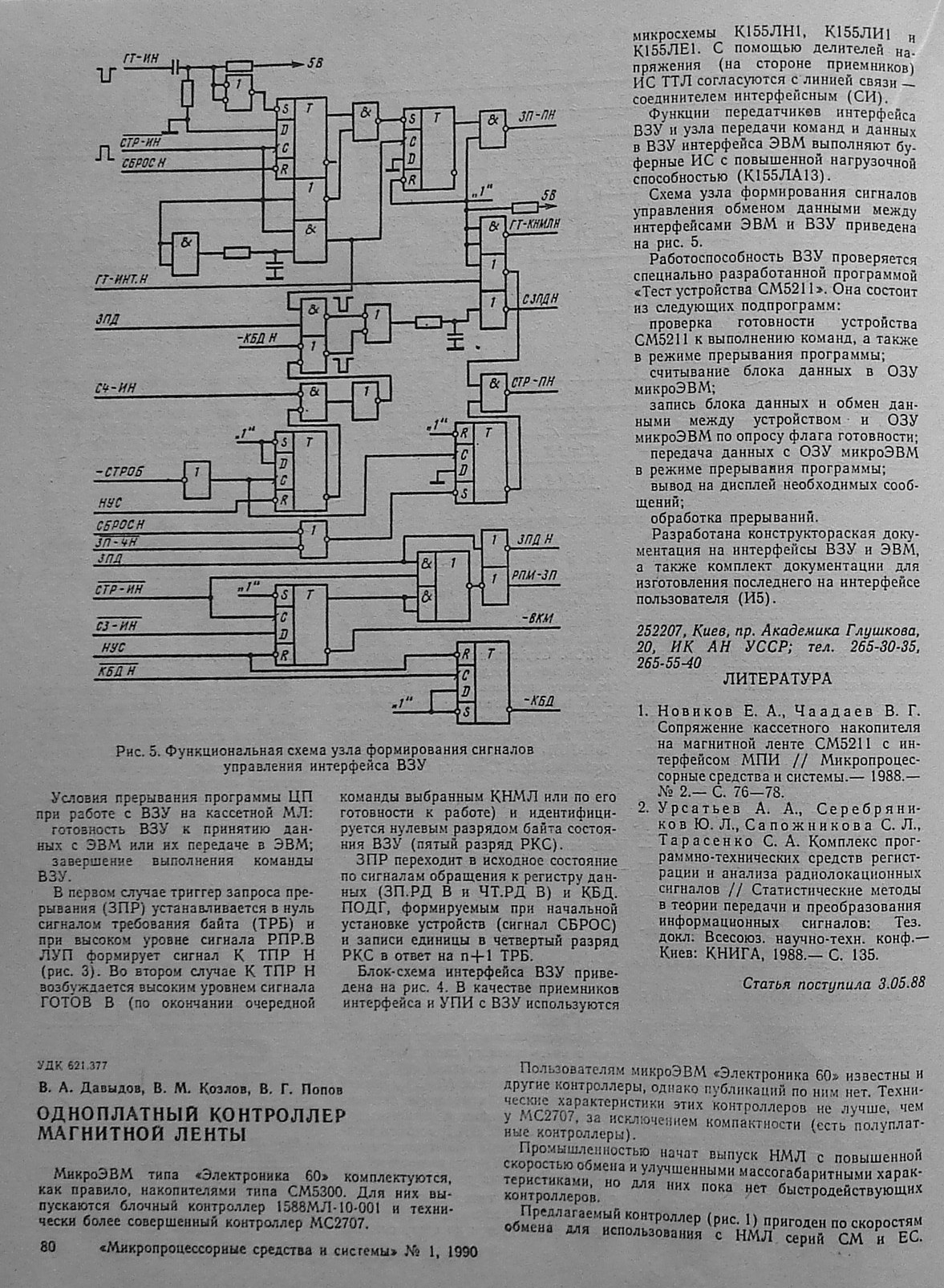

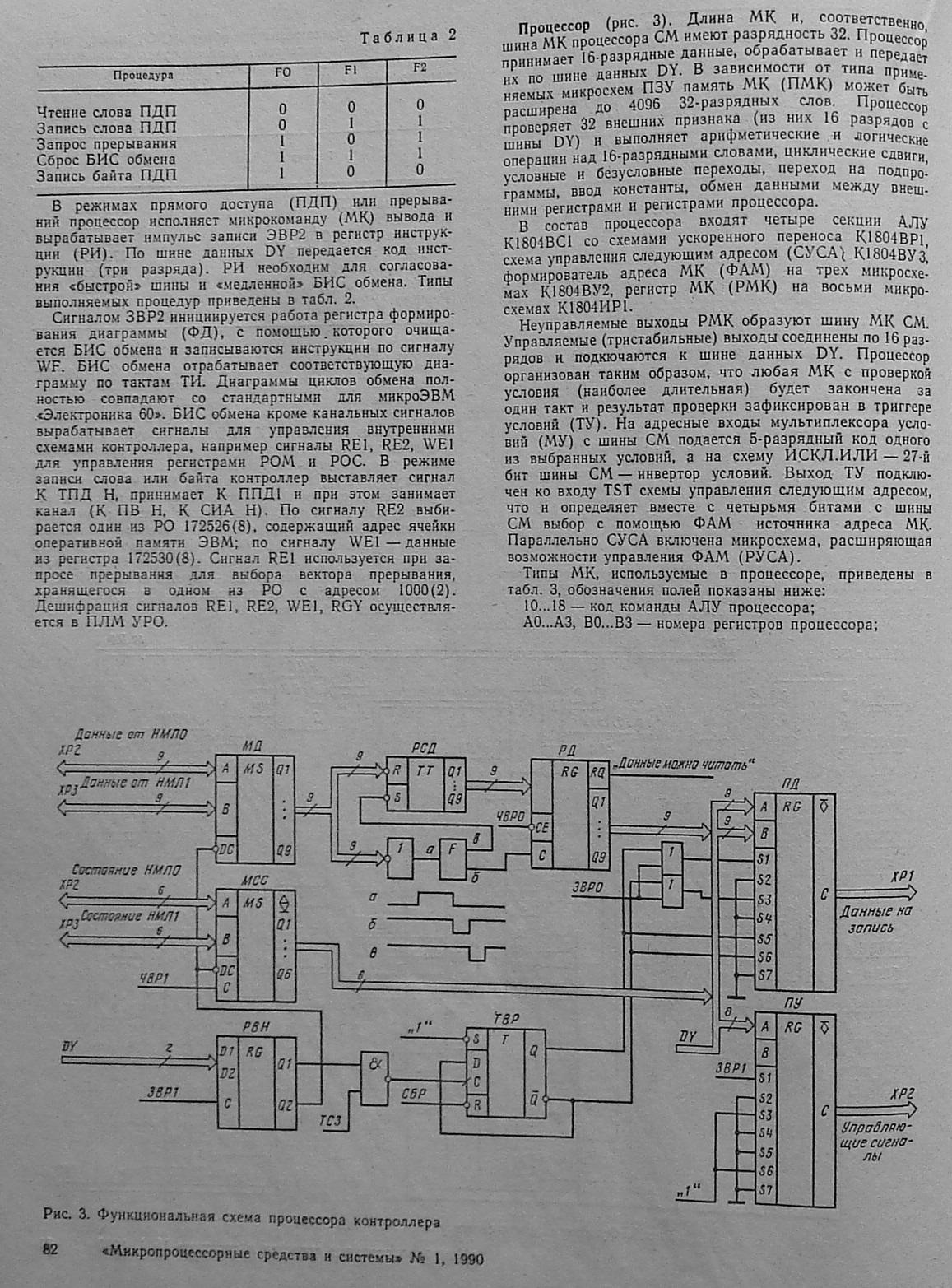

Да, я тоже там видел эту статью... Может осилим сделать этот контроллер?DUKER писал(а):щас я со сканов журналов МПСС, что лежат на торрентах, делаю оглавления, полные... как закончу - выложу, там очень много всего по Электронике 60, ну и про НМЛ есть....
Контроллер что в журнале какраз на рассыпухе - там хитрым изощьрённым способом сумели исключить буфер, а как следствие и все БИС, возложив всё на программный уровень...на драйвер короче.
Самим НМЛ пока не занимаюсь - на повестке терминал для Э-60, для того журнал и оглавляю, вроде и нашёл инфу нужную, но хочеться сделать сей кладезь информации более доступным.
Там у него вроде адреса стандартные были...
Вот тут: http://zx-pk.ru/showthread.php?t=15363
Я решал проблему запуска одноплатного контроллера НМЛ.. Может его переделать на стандартные адреса?
Или может он похож на тот, что в МПСС описывается?
