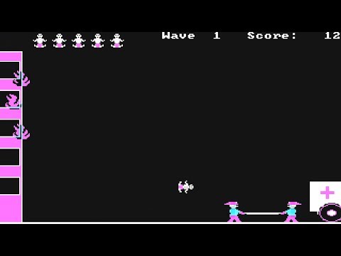

Для контраста, освежу память настоящего CGA:
На большее CGA ничего не умели.

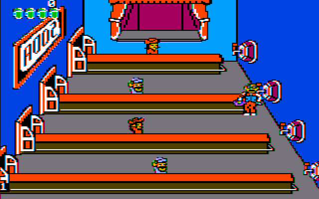

Ekb писал(а): 13.11.2022,10:01 На большее CGA ничего не умели.
Для игр предполагался композитный выход на телевизор.
RGBi монитор - для работы, как дополнение к монохромному MDA или Hercules.
Кстати, "вырвиглазная" палитра CGA объясняется исключительно простотой аппаратной реализации.
Два бита задают цвета R и G, в то время как третий бит B - фиксированный.
В первой палитре он всегда 1 (синий цвет всегда присутствует) - палитра Magenta, Cyan, White.
Во второй наоборот, синего цвета нет совсем - красный, зеленый, желтый.

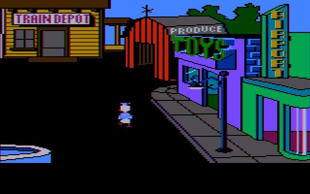

California Games (1987). Реализация 16 цветов 320x200 CGA.

KennyDies писал(а): 13.11.2022,12:45 Реализация 16 цветов 320x200 CGA.
Тоже через текстовые режимы?
Сообщения: 781
Видео для любителей старых компов. (наброски разных видео из ютуба :))
Сообщение LK. » 13.11.2022,16:23
Как они из 4 получали 16 ?
Сообщения: 26861
Сообщение Rio444 » 13.11.2022,16:32
LK. писал(а): 13.11.2022,16:23 Как они из 4 получали 16 ?
В текстовых режимах 16 цветов.
В процессе вывода изображения, в паузе между строками, подменяется адрес начала строки выводимого текста в памяти видеокарты.
Он задаётся регистрами, и это можно сделать очень быстро. Это в демке.
Как в игре - не знаю.
Есть ещё вариант, нестандартного текстового режима, когда буквы очень маленькие. Получается разрешение 160х100.
И вариант, использования для графики самих символов.
