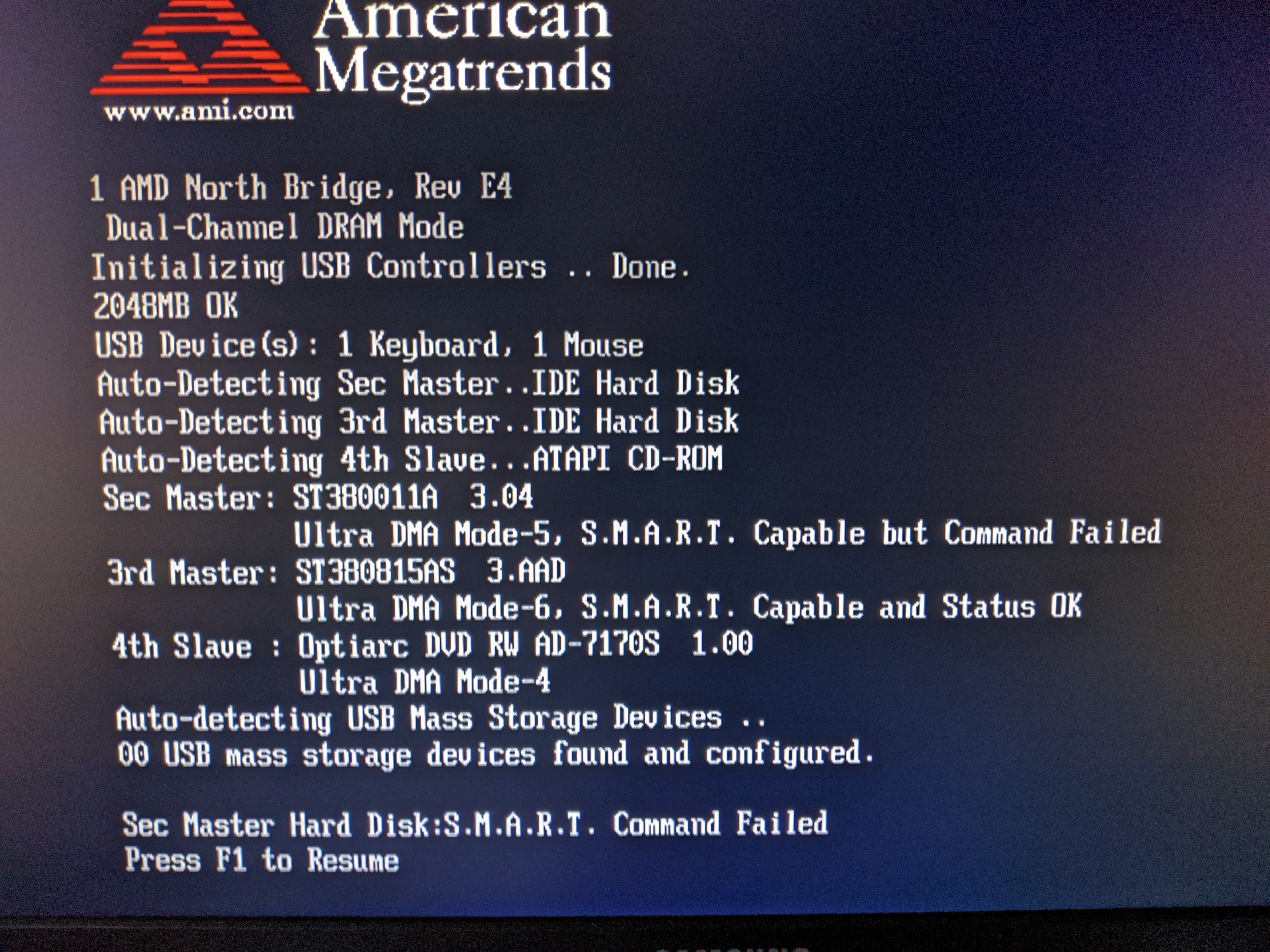

На той неделе меня осенило, а почему б его не подключить к компьютеру??
Достал, подключил к старому компьютеру и... Он определился в BIOS! Правда биос руганулся на то, что smart capable but command failed, но компьютер с ним включился и загрузился! Конечно не с него самого операционка загрузилась, нет, конечно нет, это глупо было ожидать и не нужно мне было, ведь этот жесткий висел просто слейвом. Когда прошла загрузка win xp, запустился chkdsk, он предложил сканировать сначала диск F, потом G, впервый раз я согласился, как оказалось зря, диск минут 10 если не больше пытался начать проверку, всё скреб, трещал головкой, в итоге не дождавшись, я отменил обе проверки, загрузилась win xp, система определила новое подключенное устройство, открыл Мой компьютер, увидел два дополнительных диска F и G, моей радости предела небыло ! Они открывались, причем оба, я наконец то увидел содержимое дисков, вижу объем, файловую систему, сколько занято, сколько свободно, все мои нужные фото, видео. Офигеть, радости конечно небыло предела, что наконец то запустил этот труп жесткого.

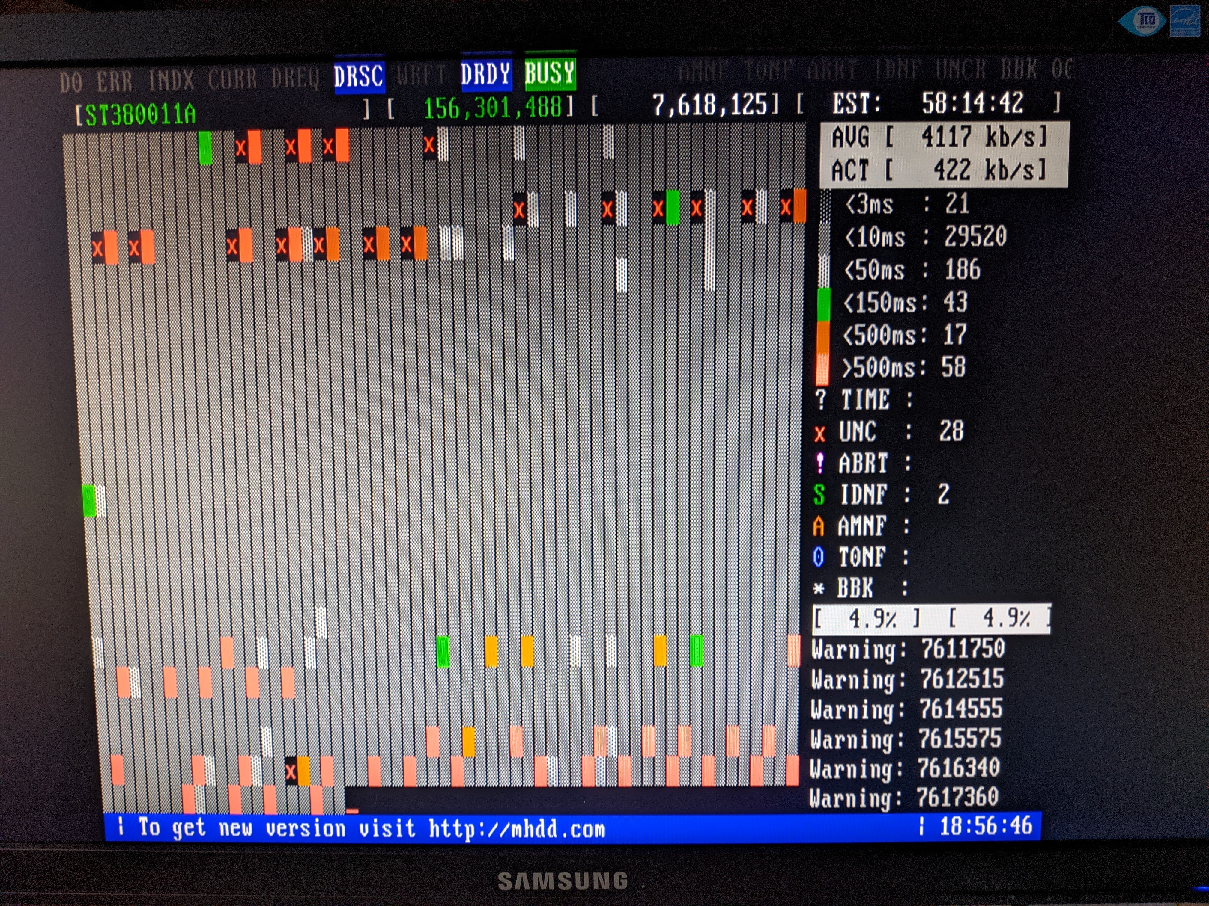

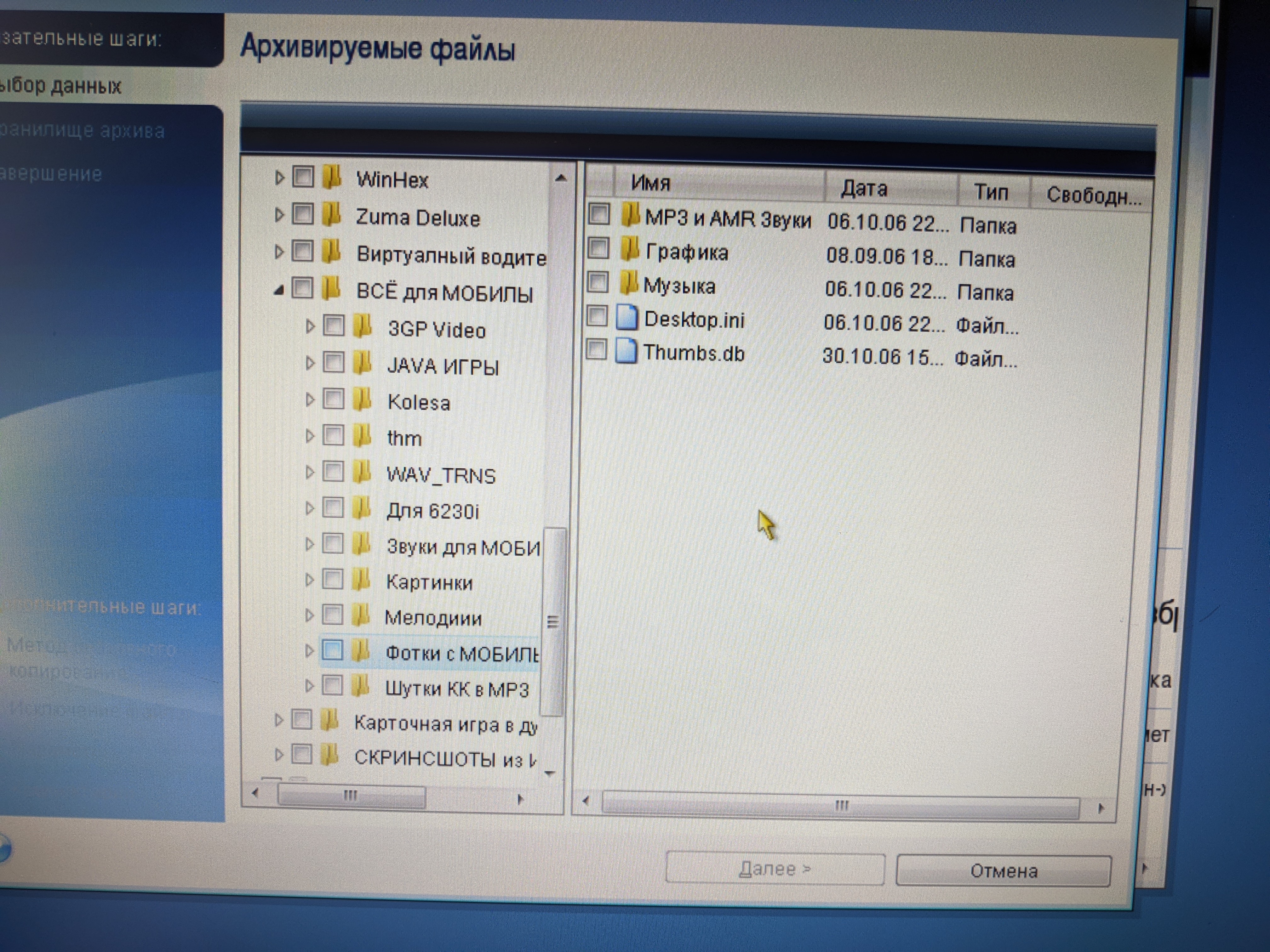

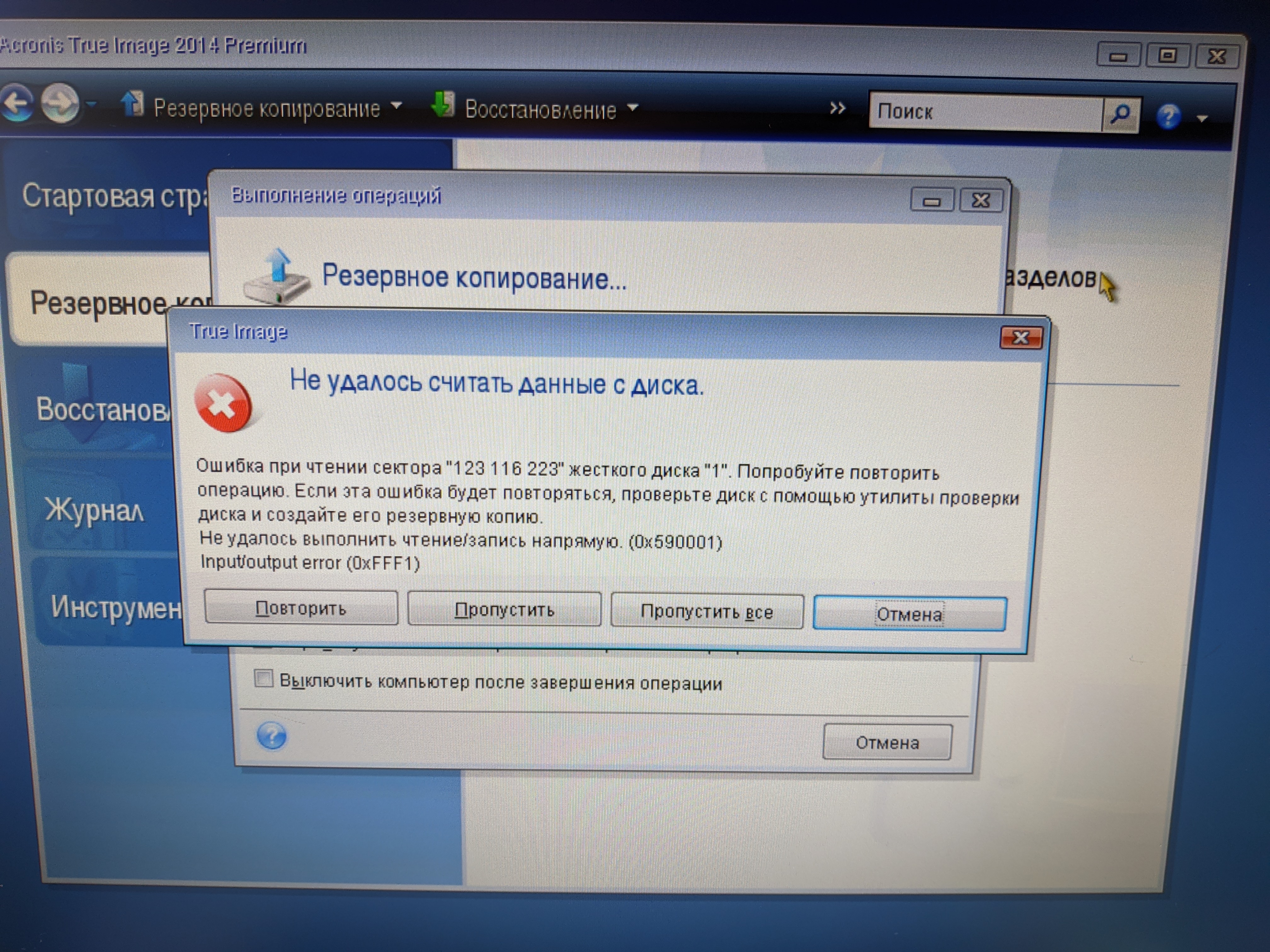

Теперь встал вопрос, как скопировать нужные данные. Сначала решил пойти снова в лоб - просто открыв папку и перетащив на свой рабочий жесткий. Но нет, наивный, папки кое-какие могли открываттся, но подвисать компьютер и после подвисания жесткий вываливался из системы, увы. Я попробовал прогнать в MHDD, скан длился ну очень долго, по просшествии 5% я прервал скан, MHDD выдал мне такую удручающую картину с секторами, нечитаемые, медленные . SMART моего слегка рабочего Франкенштейна не читался вообще никак в Crystal Disk info, ничего не определено, прога будто говорит, что это вообще подключено??
Вчера вечером, снова пробую вытащить данные и удачно получилось вытащить полностью свой выпускной, размером 1.5ГБ без единой ошибки с помощью Acronis True Image, заняло это минут 15, как хорошо что в ней есть выбор что тебе именно надо скопировать вплоть до файлов, папок, а не только целиком раздел.
Теперь мне нужен совет по дальнейшим действиям. Остаются ещё немного фото, которые желательно дёрнуть с жёсткого. Но дело в том, что когда пытаюсь тем же Acronis-ом дёрнуть, он всё пытается начать копировать, но крайне долго пытается это делать, сыпятся ошибки, что сектор ххх ххх ххх произошла ошибка чтения, не удалось выполнить чтение/запись input/output error и так много каких секторов. Впрочем вчера удачно слив свои видео, я подуспакоился даже немного.
Теперь посоветуйте пожалуйста, как и чем ещё можно дёрнуть данные? Осталось каких то несколько сотен МБ. И они похоже что в повреждённых секторах, раз так Acronis долго и упорно пытается прочитать области. Попробовать снова Acronis-ом? Вчера просто уже времени не было сидеть с этим жёстким дольше.

Добавлю ещё.
Вчера вечером снова получилось вытянуть несколько сотен МБ (~390МБ) в несколько заходов, т.к. нужные папки были расположены в разных местах и на разных логических дисках.
Ну конечно не без потерь. Несколько фоток не получилось, т.к. они находились в тех местах, где больше всего повреждённых секторов, жёсткий долго и упорно как мышь за плинтусом скрёб головкой и издавал временами душераздирающие звуки.
Но всё же, пропуская многочисленные ошибки чтения/записи секторов получилось сделать.
Теперь, спустя столь долгое время, эпопею с мёртвым хардом я думаю можно завершить. Возможно ещё посижу, может получится ещё что-то дёрнуть с него, хотя в принципе - самое основное и самое дорогое уже спасено. Спасибо всем тем, кто пытался помочь и давал советы.
