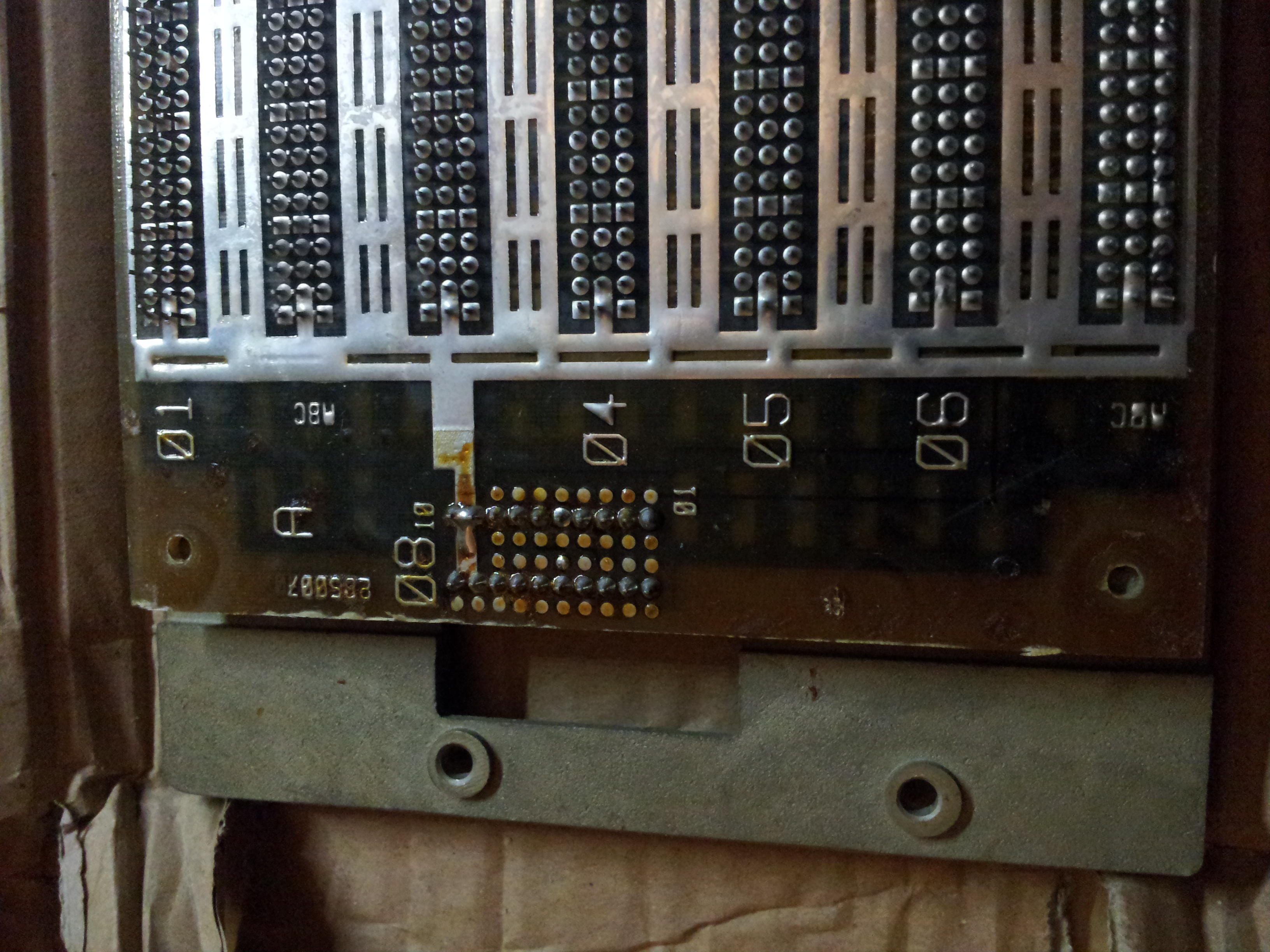

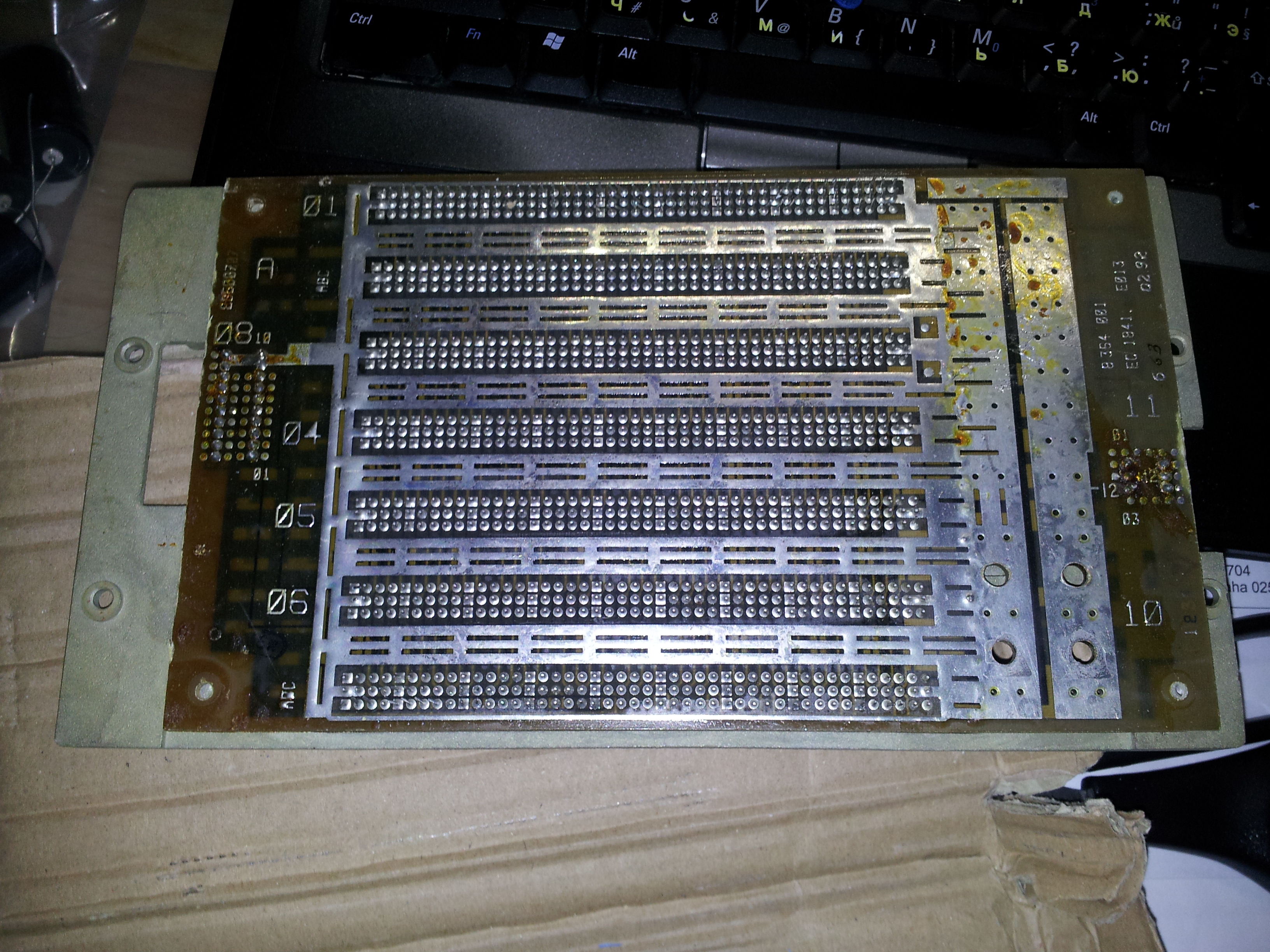

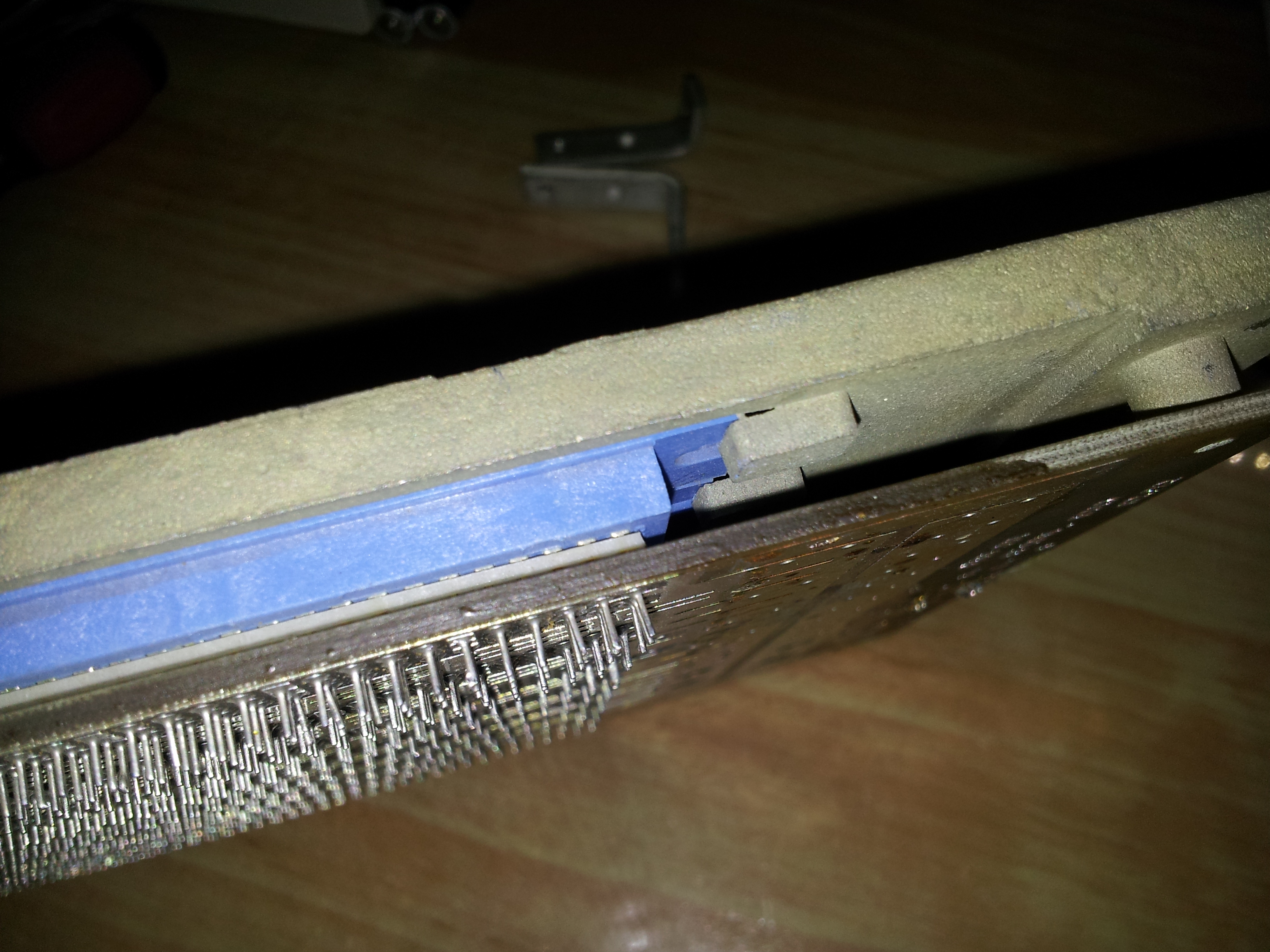

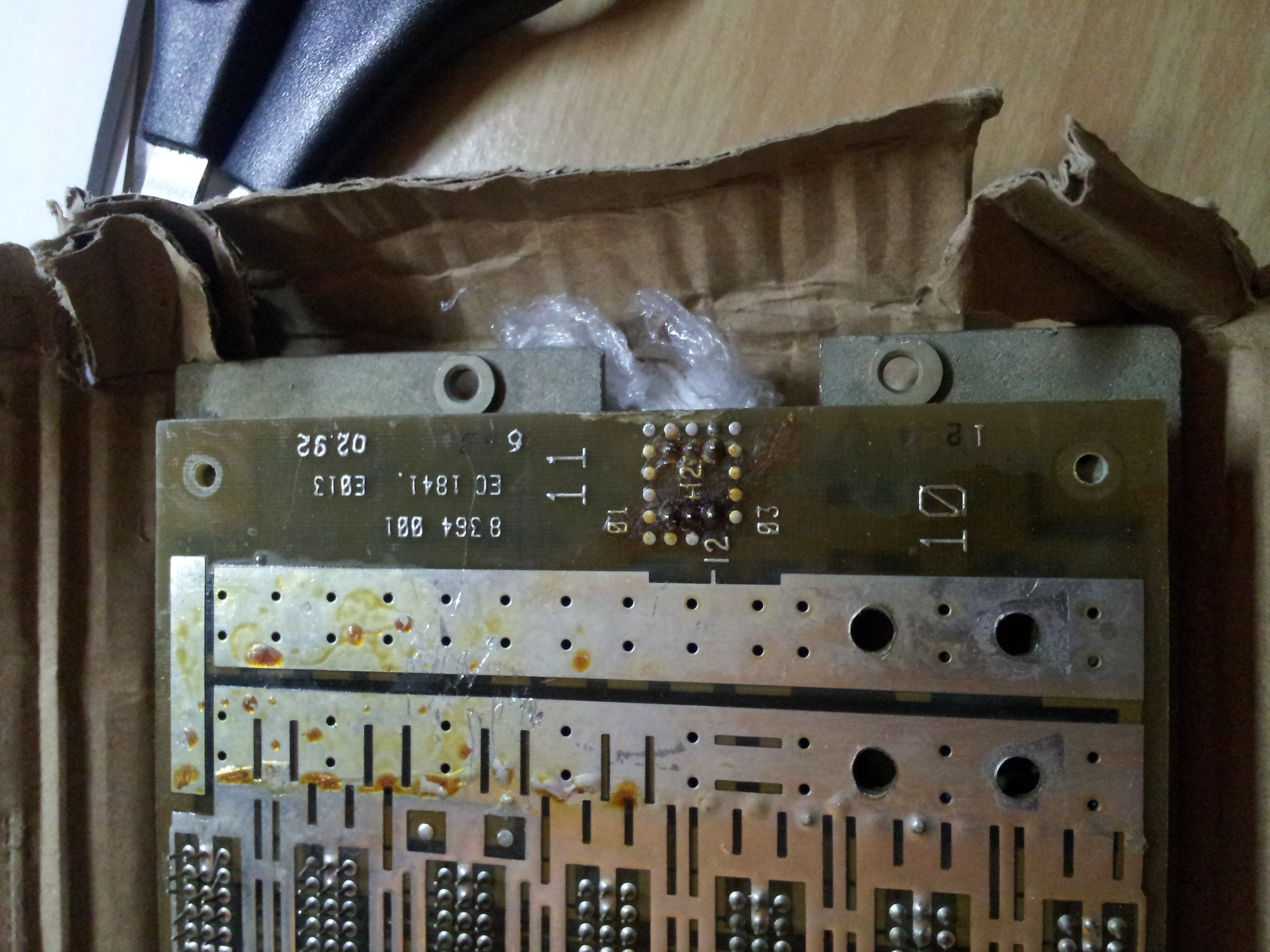

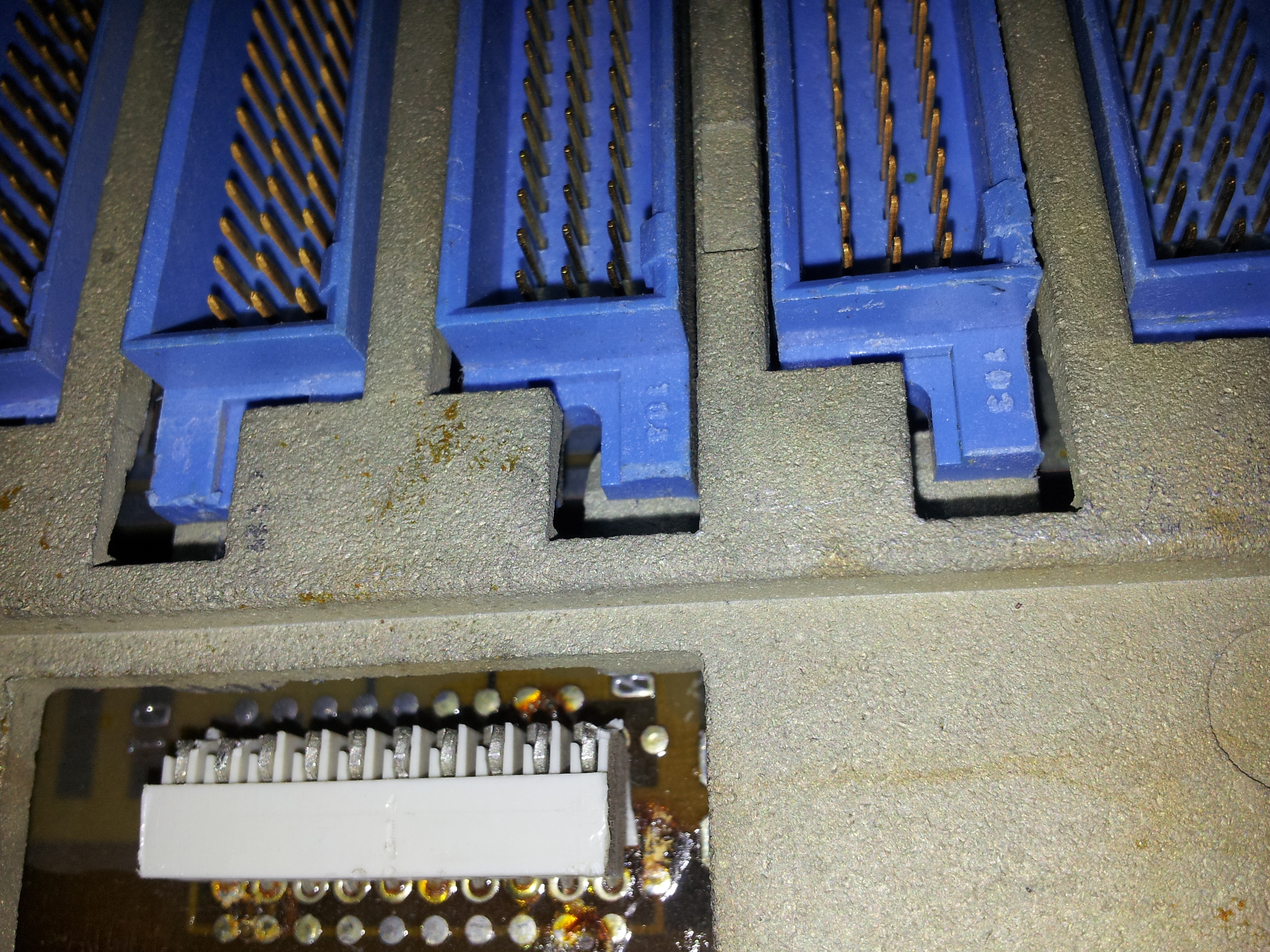

Может быть Вы и правы, для многих эти коды неинтересны, возможно кто и видел, да не знает, что речь об этом.
Не так давно наткнулся на "корзину" версии ЕС1841.Е013, раньше никогда не видел.
И плата несколько иная (разъем питания меньше, разъем где обычно только динамик - куда больше), и механический конструктив иной (плата всунута со сдвигом в металлическую часть).
Пара фоток, может быть кому-то будет интересно:
ЕС1841.Е013 Фото 01
ЕС1841.Е013 Фото 02
ЕС1841.Е013 Фото 03
ЕС1841.Е013 Фото 04
ЕС1841.Е013 Фото 05
ЕС1841.Е013 Фото 06
ЕС1841.Е013 Фото 01
ЕС1841.Е013 Фото 02
ЕС1841.Е013 Фото 03
ЕС1841.Е013 Фото 04
ЕС1841.Е013 Фото 05
ЕС1841.Е013 Фото 06

Понятно_ спасибо за информацию.dk_spb писал(а):Такие корзинки ставили, как минимум, в ЕС1841.3x (системник ЕС1841/А000.01).И, скорее всего, в ЕС1843...
