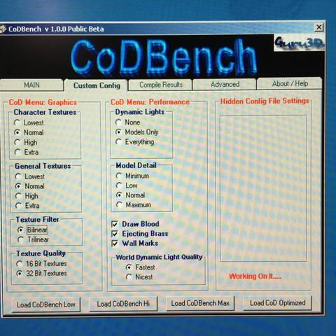

ладно - пока разберешься... все те же дрова 45.32
вот Ti200 38.9 fps
вот 5600 34.5 fps
а вот настройки
Последний раз редактировалось Bobo 24.05.2019,01:09, всего редактировалось 2 раза.

Bobo писал(а): 23.05.2019,23:09а вот настройки
Я никакими CODBench'ами не пользовался, всё в игре выставлял.

BrainRipper писал(а): 24.05.2019,09:54 Я никакими CODBench'ами не пользовался, всё в игре выставлял.
я тоже сначала выставлял но получил ерунду
ну и игру эту я первый раз вижу - так что...
в общем, чтоб мне неделю не разбираться где там чего выставить и откуда считать - см конфиги
conig_low
conig_hi
conig_max
93.71 1024*768
GF3Ti200 lo/hi/max = 98.2/74.2/59.6 fps
FX5600 lo/hi/max = 80.4/65.4/56.0 fps
45.32 1024*768
GF3Ti200 lo/hi/max = 51,8/38,9/30,3 fps
FX5600 lo/hi/max = 44.7/34.4/27.6 fps
65.42 1024*768
9800XT lo/hi/max = 166,6/117,9/92,6 fps
9200 lo/hi/max = 77,3/59,4/48,7 fps
