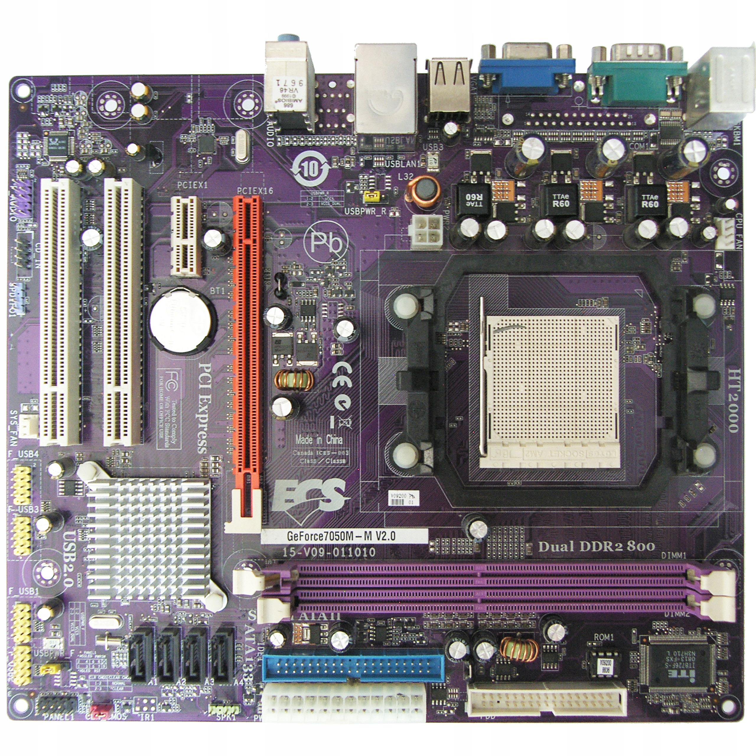

Попали ко мне в руки несколько материнок фирмы ECS типа как на фото . Это САМЫЕ ХУДЩИЕ платы в плане замены конденсаторов.. Ни один конденсатор так и не смог заменить,почти невозможно выпаять,легче ноги оторвать чем вытащить,а уж вставить потом... я не смог.Текстолит разрушается но не лезут ножки. В морду бы ее создателем зафитилил этими материнками...Определенно в черный список материнок эту компанию.. Стати и кондеры на ней потекшие кислотой,причем под ножками. фирмы Supacon https://a.allegroimg.com/original/03698 ... d45efc135a

TWG, вангую, что Вы их отпаиваете просто советским паяльником ЭПСН-40 по заводскому припою...
Фен-то имеется? А припой ПОС-60 добавляете при отпайке на ножки??

TWG писал(а): 20.12.2020,04:25 Это САМЫЕ ХУДЩИЕ платы в плане замены конденсаторов.. Ни один конденсатор так и не смог заменить,почти невозможно выпаять,легче ноги оторвать чем вытащить,а уж вставить потом... я не смог.Текстолит разрушается но не лезут ножки.
Мне аналогичная попадалась Гигабай s478. Дорожки тонюсенькие (к конденсаторам по питанию!!!), контактные площадки малюсенькие. Пока выпаивал, поотскакивали.
Признаюсь, и сам грешен, что паяльник перегрет был. В общем в утиль её, на распай. Такого добра до сих пор на авито хватает за копейки.

TWG писал(а): 20.12.2020,04:25 материнок фирмы ECS
так PC-Chips же, горячо любимая форумчанами :biggrin:

flytux,Паяльник Зубр толи на 60 толи 80 ватт. В общем достаточно мощьный. И фен самодельный есть,и им пробовал греть -дергал,грел до дыма,не вылазят,только ножки рвутся. Менял много раз на Асусовских материнках всех времен-никогда проблем не было перепаять...

TWG писал(а): 20.12.2020,04:25 Текстолит разрушается но не лезут ножки.
Подтверждаю. У меня до этого было пару плат ECS, но рабочих и я их не паял, а тут впервые увидел, что текстолит крошится под паяльником. Такое ощущение, что армируют его картоном :-(
TWG писал(а): 20.12.2020,04:25 легче ноги оторвать чем вытащить,а уж вставить потом...
Я вообще пришёл к такому выводу, что лучше выкусить электролит (только не всегда окружение позволяет, приходится в несколько заходов), ноги отдельно полегче выпаиваются и "разработать" отверстия зубочисткой перед посадкой. По времени и гиморру тоже, но вероятность успеха выше.
