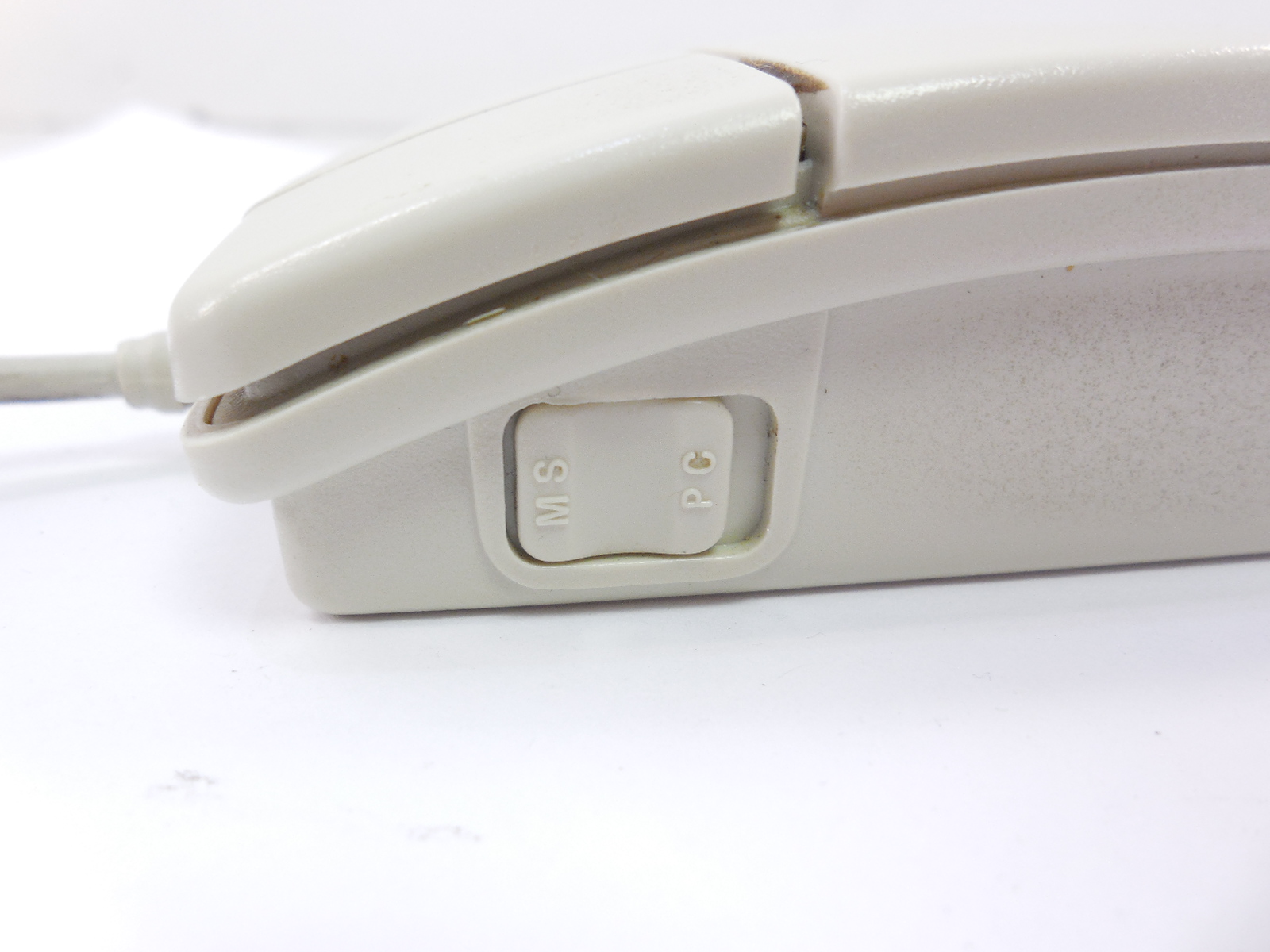

Вот совершенно случайно попалась на глаза картинка, четко видны занятые контакты. Сама мышка.
Сообщения: 26861
Распиновка контактов на плате мыши CDCOM Mouse 260
Сообщение Rio444 » 27.09.2019,13:02
Banderolis, вот же ж блин. Похоже мышка действительно умеет принимать данные.
Если найти её родной драйвер, то он должен позволять программировать её. Может быть менять протокол или скорость передачи данных, или ещё чего.
Мышь оказывается непростая.
Вот и переключатель протоколов MS-PC у неё сбоку есть http://www.pc-1.ru/pic/big/1064237.jpg
