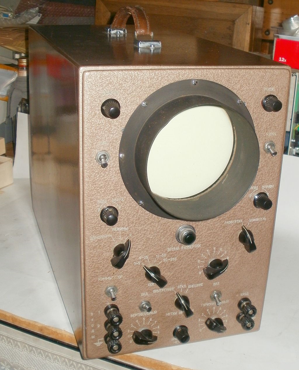

Помогите опознать.
Фото:
На шильдике написано И-5м.
Пензенский совнархоз.
Завод счетно-аналитических машин (САМ).
1960 год.
Серийный номер 2 (интересно, как он попал в Чехию).
Выглядит как осциллограф с очень медленной разверткой (1-250 секунд)

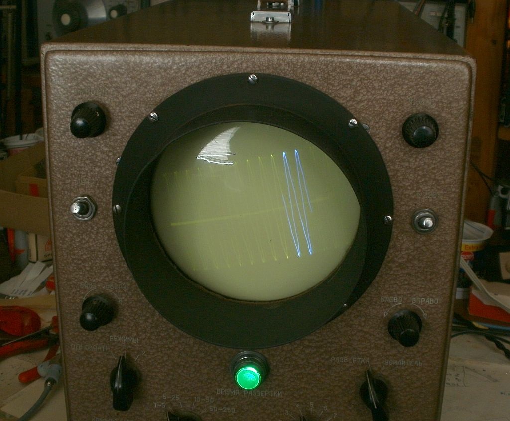

Отображает поданные на вход сигналы (трубка легко повернулась рукой, разболталось крепление, сейчас уже показывает горизонтально, внутрь лезть и закреплять не хотелось).
Нашел упоминания о чем-то подобном (электронный индикатор серийного интегратора) в отношении аналоговых вычислительных машин, например http://www.computer-museum.ru/histussr/ ... za_sam.htm и https://www.pvsm.ru/staroe-zhelezo/112589, но на фото не совсем то.
Я не в теме АВМ, может кто знает - это из этой-же темы или что-то другое ?

Могу точно сказать, что на 13ло36в), и, есть вероятность, что по схеме близок к эо-7, но это не точно)

Это действительно индикатор выходного процесса аналоговой ЭВМ. Поэтому у него такая медленная развертка и большое послесвечение - иначе сам процесс будет трудно увидеть в подробностях.
Работал с такими и аналогичными в 70-е годы.

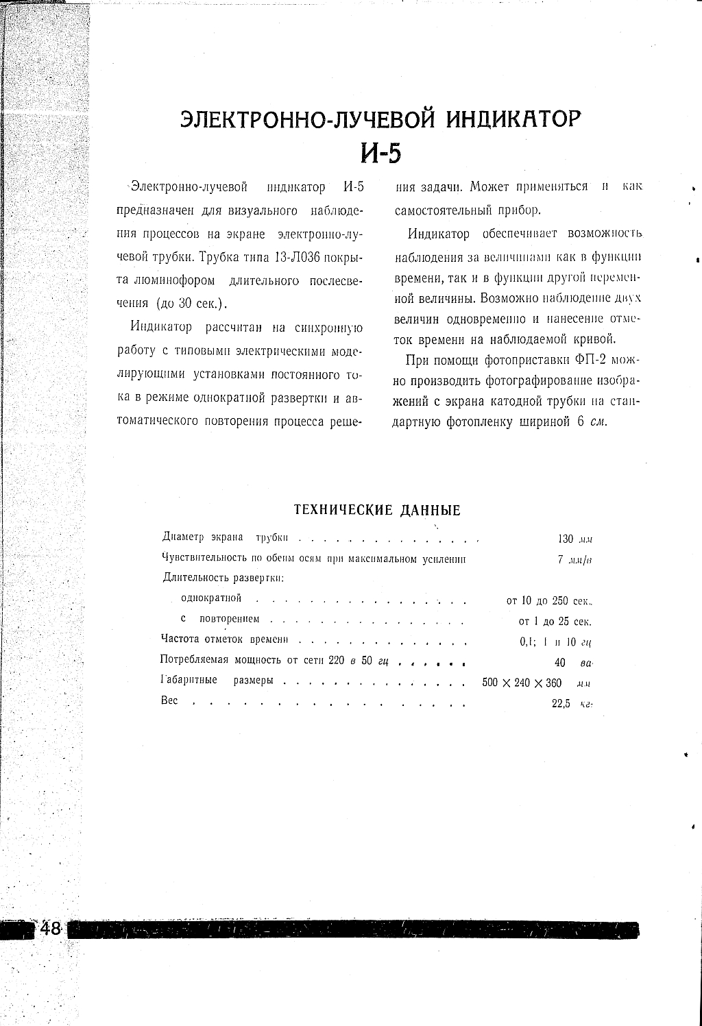

Спасибо. А в какой(-их) конкретно АВМ применялся именно этот индикатор не подскажете ?

Сообщение Pedro » 13.02.2020,17:25

Gleb писал(а): 22.10.2019,00:41 Спасибо. А в какой(-их) конкретно АВМ применялся именно этот индикатор не подскажете ?
МН-7, МН-10. В принципе, этот индикатор мог использоваться на разных моделях машин. Важно только, чтобы его технические характеристики позволяли отображать моделируемый процесс.

Нашел несколько книг, где рассказывается о моделировании на АВМ и упоминается в частности МН-7 с возможностью подключения такого индикатора.
