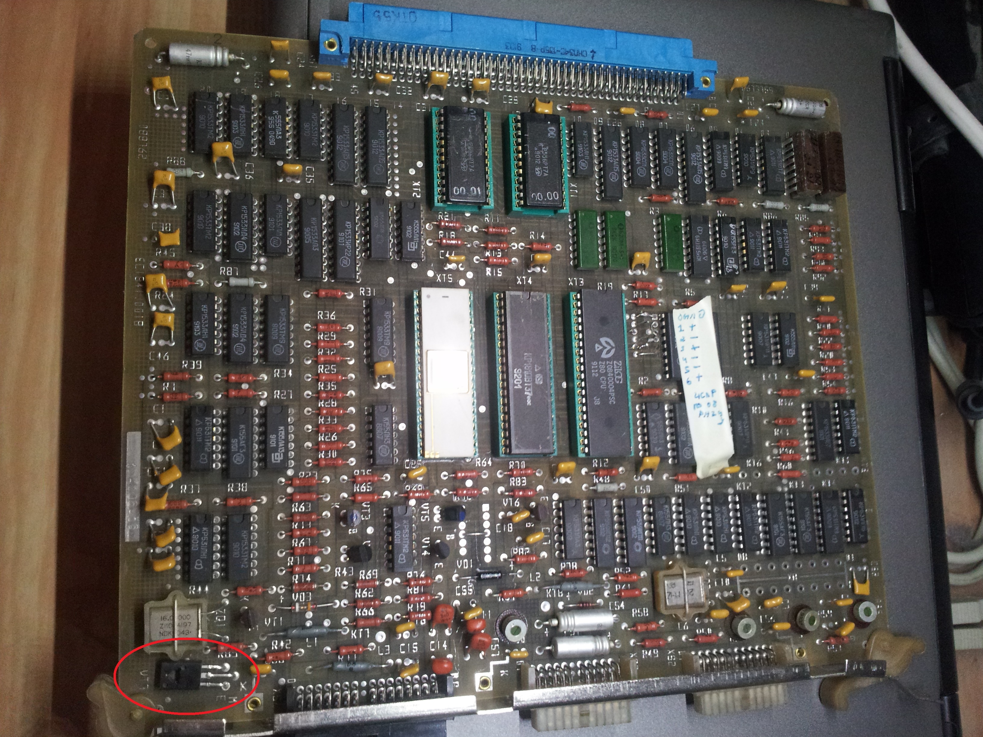

Дабы не создавать новых тем, если автор не против, задам вопрос по поводу 1841.0018.
Какой транзистор стоит слева возле большого разъема? Сейчас заметил, что. Он у меня оторван, одни ножки висят.

Надо полагать речь об этом транзисторе ?
Это VT7 (вытравлено на плате) - КТ814А
Если речь не о нем - смотрите что вытравлено на плате и потом найдите его в перечне в конце схемы.
Официальной схемы я не видел, здесь неофициальная: http://www.gleb.cz/ES1841/ES1841-0018-К ... альная.pdf
Словесные описания положения всегда допускают возможность ошибки, например разъем этот не самый большой на плате, если плату перевернуть то транзистор окажется справа... Лучше указывать обозначение.

А этот вопрос PikeIt на который был мой второй ответ вы не видите ?
PikeIt писал(а):
31.08.2019,01:23
Этот второй ответ относится к другой плате (.0018), не к в вашей (.0010).

Сообщение PikeIt » 31.08.2019,18:36
Gleb, да, он! Спасибо большое!

На старом 0004 стоит кт814б, а на новых видимо стали экономить:)
Кстати на схеме 0018 нет 8.2к сборок, мне в ремонт попался как раз с такой бракованной сборкой. Будет время, дорисую схему.
