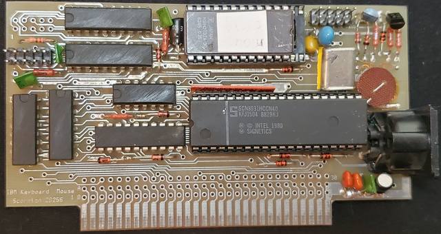

Пытаюсь подключить такой контроллер (rev 2.0) к желтому scorpion zs256.

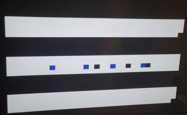

Но комп не стартует, такая картина:
Без контроллера всё работает. Что не так? Можно локализовать, диагностировать проблему?

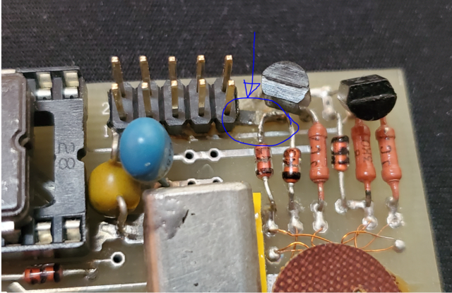

У кого есть такой контроллер посмотрите есть ли такая перемычка из куска текстолита, думал мусор застрял убрал её, но кажется это был элемент платы:) Что он соединяет? Может это какой то SMD компонент?

baraduliy, спросите у владельца здесь. На его фото такого не видно:

Вот еще крупные фото с сайта meshok. На обратной стороне точно присутствуют SMD-резисторы. (На фото названия микросхем не затерты.)

kmk писал(а): 03.01.2022,15:06 Вот еще крупные фото с сайта meshok. На обратной стороне точно присутствуют SMD-резисторы. (На фото названия микросхем не затерты.)
Инструкция версии 2.5
keyb.pdf
Похоже, что этот резистор там был со стертой маркировкой.
А на моей плате припаяна руками перемычка в этом месте:

baraduliy писал(а): 03.01.2022,20:13Похоже, что этот резистор там был со стертой маркировкой.
Да, возможно.
baraduliy писал(а): 03.01.2022,20:13А на моей плате припаяна руками перемычка в этом месте:
Разводка платы с Мешка и вашей, незначительно отличаются. Разные ревизии. Их постоянно дорабатывали. Вместо перемычки можно поставить выводной резистор, засунув его в термоусадку, чтобы он ничего не замкнул. Вот только номинал не разгляжу. Толи 100, толи 1001. 100-это 10 Ом, а 1001-это 1кОм.

Выпаял штырьевой разъем под которым был резистор, действительно под ним соединялся с контактами, которые соединены мгтф с другой стороны. Не понятно кто и с какой целью кинул перемычку, пока убрал её.
Осталось понять номинал резистора, плохо видно на фото.
Но пока это не принципиально, всё равно scorpion не хочет стартовать со вставленным контроллером.
Вот фотографии моей платы. Чутка правда потрепана(Отпилили кусок текстолита). Номинал резистора, который напаян позади — 270 Ом.

Makedonsky писал(а): 05.09.2022,21:01 Номинал резистора, который напаян позади — 270 Ом
Спасибо за фото. Сдампил свою прошивку, отличается от вашей.
С проблемой так и не разобрался. Попробую вашу, может поможет :) Хотя пробовал включать совсем без микрух. результат тот же.
