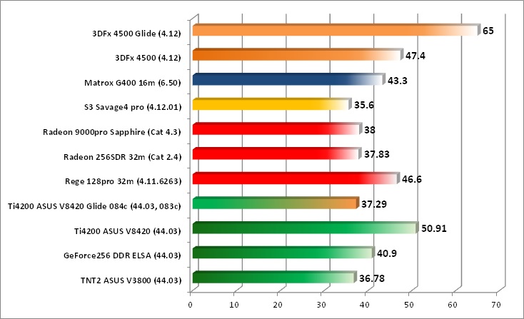

Тройка лидеров: 3Dfx 4500 в режиме Glide, Ti4200 и... а вот тут сюрприз Rage 128 Pro. Также неплох Matrox G400.
Может возникнуть вопрос "а что это за Глайд у Ti4200?" А это результат работы эмулятора Glide emulator 0.84c Оказывается, K6-2+ достаточно неплохо тянет этот эмулятор и под ним Ti4200 показывает производительность на уровне TNT2. Кстати, Unreal показывает в режиме эмуляции 24fps, так что играть, в принципе, можно - все "красивости" присутствуют в 32-х битном цвете. Radeon'ы в OGL оказались слабоваты.
Тестировал записанное демо с реактором от момента нажатия на кнопку до завершения уровня. Большую часть времени установка находилась в поле зрения.
P.S. И да, критических тормозов почему-то не обнаружил. На "лидерах гонки" плавный и приятный геймплей.

Но у вас как всегда странные результаты тестирования, при разрешении 1024x768x32 savage4 показывает подозрительно высокий FPS, наравне с TNT2 (может это TNT2 тормозит на вашей системе), тут что-то неладное с цифрами.

Takedasun писал(а): 05.06.2020,01:02 savage4 показывает подозрительно высокий FPS, наравне с TNT2, тут что-то неладное с цифрами.
Я поэтому и задержал так - перепроверял раз 10 с разными драйверами. Результат повторяется железно. От Rage128 вообще не ожидал такой "прыти", особенно в OGL. С другой стороны, на такой платформе ее мало кто тестировал и, тем более, с разными версиями драйверов.
Выбор 1.0.1.6 тоже не случаен - более старые отказались корректно работать с серией GeForce - у героев, например, не было текстур.

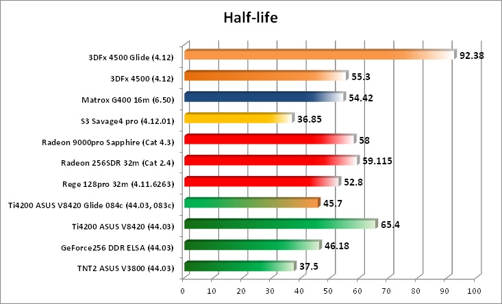

Итак, дошли руки до альтернативной платформы. ЕЕ конфиг:
Intel PIII-500 512Kb cache, PC-Parthner 440BX, 384Mb RAM (CL2)
Сравнивается с:
AMD K6-2+ 500, 128Kb L2 cache + 512Mb L3, VIA MVP3, 256Mb RAM (CL2)
Half-Life 1.0.1.6, OpenGL, 1024x768x32
Сверху - PIII, Снизу - K6-2+
Последний раз редактировалось Mx_Serg 28.06.2020,23:16, всего редактировалось 1 раз.

Сообщение Mx_Serg » 28.06.2020,23:05
Что хотелось бы отметить. На обеих платформах геймплей был плавным на адаптерах из средней и старшей группы, критичных просадок обнаружено не было. Интересен рывок Radeon'ов вперед на PIII относительно K6-2. Все-таки Radeonы несколько более процессорозависимы. Хотелось бы отметить почти двухкратное преимущество Glide перед D3D на PIII. 3Dfx могеть, когда захочет.
Младшие карты (TNT2 и Savage4) достигли своего предела на K6-2+ и более мощный процессор в производительности им не добавил практически ничего. Более мощные карты, вроде Ti4200 получили ожидаемый прирост, примерно соответствующий разнице в классе систем.
Порадовал в OpenGL G400, также показавший неплохую масштабируемость, и достойный уровень производительности эмуляции Glide на PIII с Ti4200. Обе платформы были абсолютно стабильны и рекомендованы к применению в качестве ретроплатформ, актуальных для софта до 2000г. включительно.
