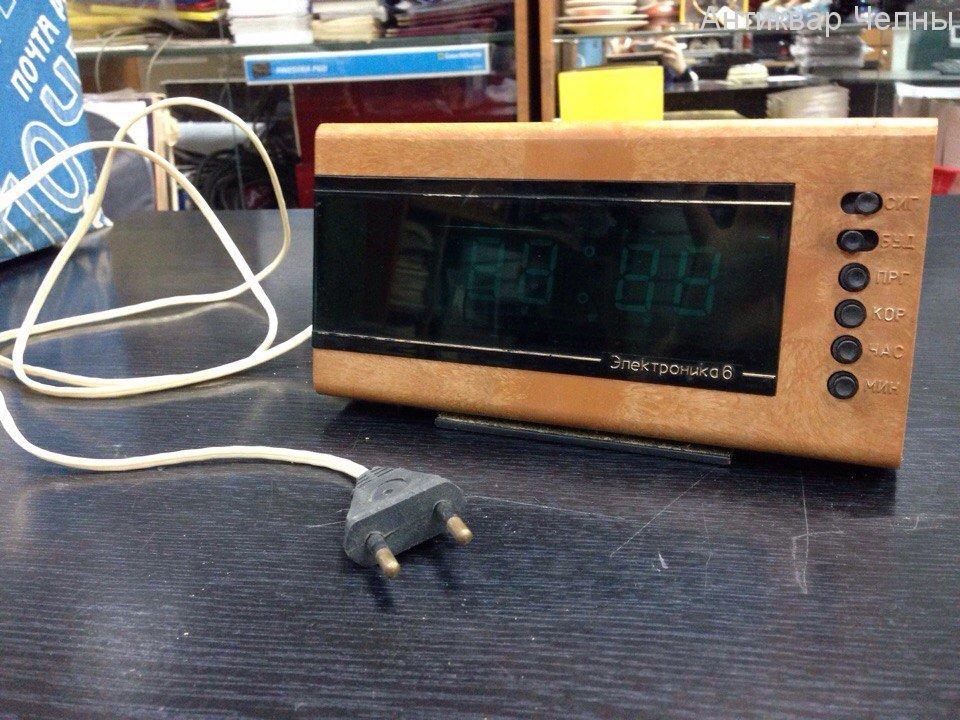

Часы Электроника 6 стали сильно отставать. Куда копать? Пока не разбирал ещё.

zOrg, опять же, я не специалист, но напрашивается или кварц, или конденсаторы его обвязки - в первую очередь, подстроечный.
Быстронагугленная схема: https://www.petrofflab.ru/2018/10/elect ... rcuit.html

arif-ru, Электролиты точно поменяю. Тоже покурил темы. Рекомендуют начать с этого. Спросил, потомучто не бельмес в советской схемотехнике. Вдруг есть известные "детские болячки". Не хочется их искать опытным путём, могу накосячить. Спасибо, завтра буду препарировать. :)
