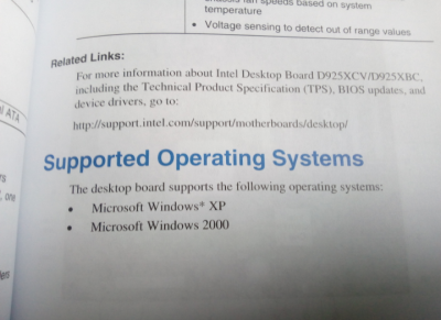

this.is.it писал(а): 25.03.2023,08:47 Вот ещё спорный вопрос: существуют ли официальные Win98 драйвера для чипсетов 925X/XE, или 915 последний?
Педивикия пишет 925X это "higher end version of 915", на Вогонсе противоречивые мнения, у самого нет матерей на 925 чтобы проверить.
Открыл боксовую плату от самой Intel производства первой половины 2004 года. В руководстве написано, что только Windows 2000 и XP.
