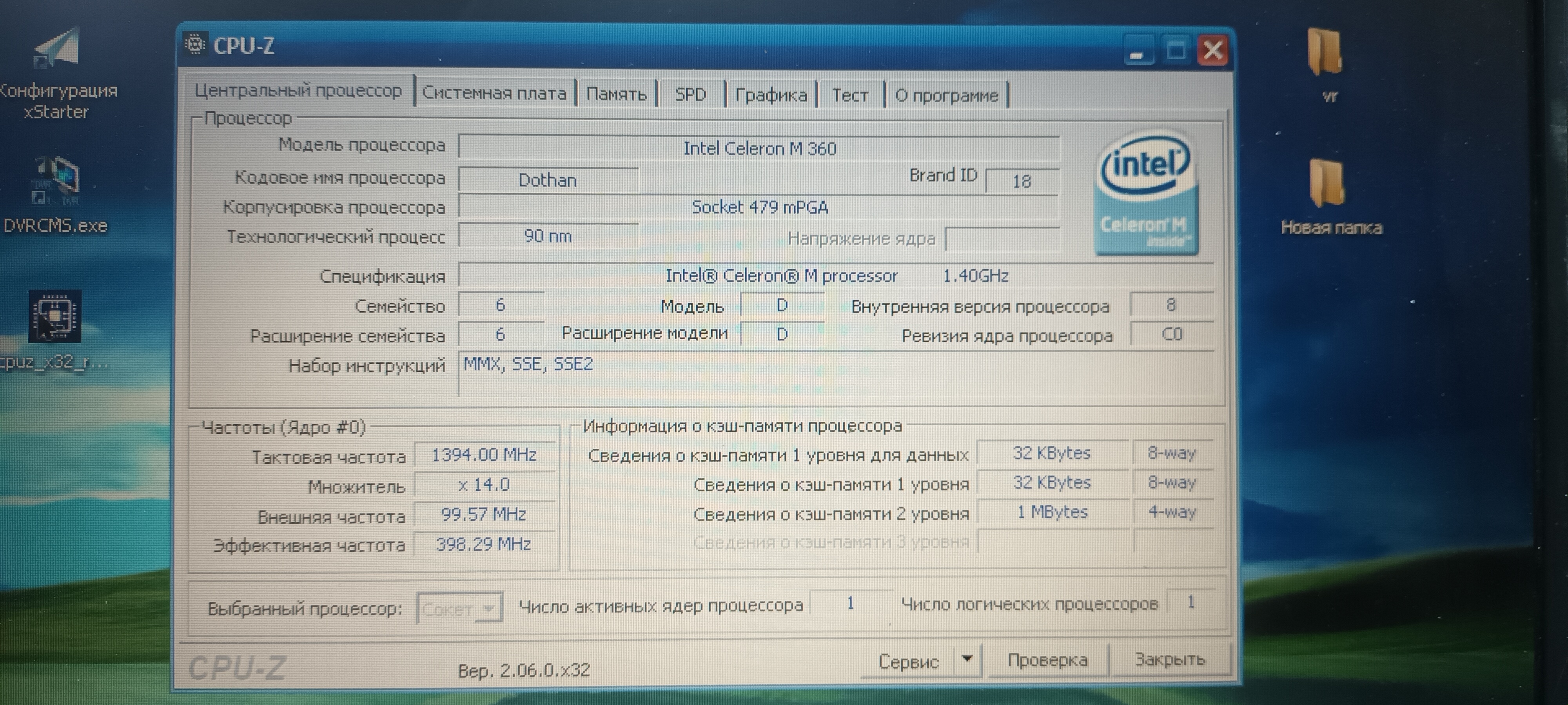

Den17, красота :-)
Как у него с охлаждением теперь ? Не перегревается ?
А то есть у меня один представитель американского ноутбукостроения... Побить бы его создателей им же по башке, за такую систему охлаждения (которая не справляется ВООБЩЕ даже с Селероном в номинале...)

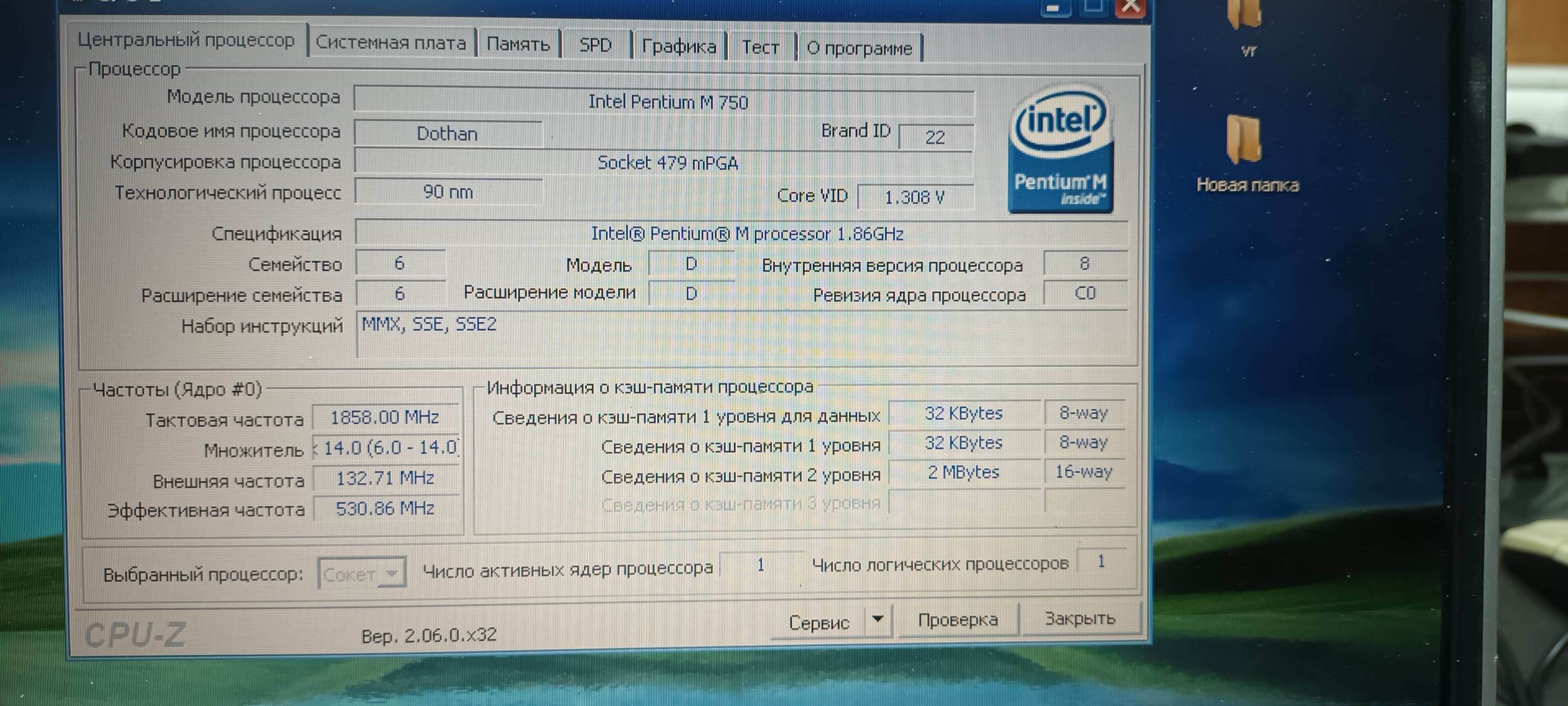

Если не трудно, попробуйте замерить Бенчмарк в той-же вкладке (Cpu-Z), только без разгона.
