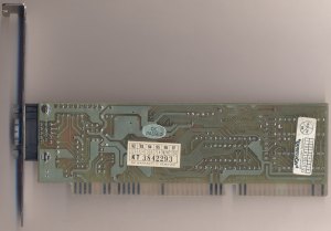

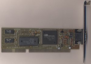

Видеокарта на чипе Cirrus Logic CL-GD5401 256KB ISA-16, определяется как:
Video Video Chip Type: VGA Adapter Video Adapter Type: VGA Compatible Memory Video Memory Size: 256 kB BIOS Video BIOS Version: PhoenixVIEW(tm) VGA-Compatible BIOS Version B Video BIOS Date: 07/25/91 BIOS Copyright: Copyright (C) 1984-1990 Phoenix Technologies Ltd. BIOS Size: 24 kB Other Bus Type: ISA VESA Version: Not Supported
В правильно заданном вопросе содержится половина ответа
- Сообщения: 1873
- Зарегистрирован: 21.08.2019,19:00
- Благодарил (а): 1 раз
- Поблагодарили: 19 раз
ASTRA - Advanced Sysinfo Tool for DOS
Я бы даже сказал Kentech Computer
https://fccid.io/KJD
https://theretroweb.com/expansioncards/ ... ga1-v2-003
- a2kkv
- Full Member
- Сообщения: 257
- Зарегистрирован: 13.10.2020,19:45
- Откуда: Тамбов
- Поблагодарили: 15 раз
К сожалению мне неизвестен способ программного определения чипов Acumoc AVGA1/Cirrus GD5401.
ASTRA определяет любые чипы Cirrus Logic начиная с Acumoc AVGA2/Cirrus GD5402.
