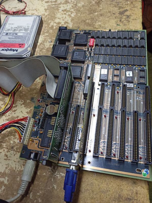

работаю над новой версией 2.0
будет поддержка, минималка 286 процы 512Кб памяти...
хочу внедрить загрузчик для 286-х на подобии XTIDE для материнок в. которых нету возможности ввести C/H/S HDD диска...
уже много сделано и работает... ))
сам загрузчик уже готов, что самое важное... в зависимости от проца и памяти, подгружается правильный конфиг...
тесты на этом железе провожу... для 286_х... у которых все совсем хреново в биосе...
ну и еще 86Box эмуляторе... но там все сложно... особенно с тем что мне нужно.
но есть проблемы с CF картами, там все сложнее...
когда все сделаю не знаю...
но когда все сделаю... то это будет универсальной версией, от 286 и выше... вопрос времени только остается...
вообще наверно тему нужно перенести в соответствующий раздел, а то тут не для этого топик... если админы не перенесут то я потом напишу...
