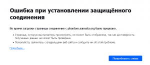

OSA писал(а): 12.07.2026,22:50 ERR_HTTP2_PROTOCOL_ERROR
Помогает нажать F5. У меня сразу открывается после этого.
Такая шняга сейчас есть много где. Так понимаю, это разрыв/отказ соединения, который браузеры до сих пор не научились нормально отображать, если используется HTTP/2. И почему-то регулярно на сайтах вылезает эта шняга. Всегда разово, и непредсказуемо. Есть подозрение, что это беспредел от ТСПУ. Т.к. похожая ошибка стабильно есть на сайтах, которые попали под раздачу борьбы с Телеграмом (точнее, на них сначала прогружается несколько КБ, а потом на пол дня connection reset, но браузер помнит, что там есть HTTP/2, и выдаёт именно его ошибку без объяснений и призывов к действиям).

ATauenis писал(а): 12.07.2026,23:53
у меня ошибка вылезает только на этом сайте - страницы рандомные
F5 помогает, что подсказывает что проблема именно на хостинге сайта или с самим сайтом - надо явно проверять настройки ибо похоже это на обрыв соединения
также я посмотрел - даже пинг до phantom.sannata.org идет не с первого раза - я потыкался из разных каналов и точек мира
да, судя по тому что резолвится
+1
Помогает нажать F5
Обычно помогает. Но может и действительно на полдня зависнуть и помогает только открыть из другой сети.

Сообщение SuperMax » 13.07.2026,14:14
pahan писал(а): 13.07.2026,14:04
+1
Помогает нажать F5
вот прямо сейчас открылось только после Ctrl+F5 - обычный F5 не прокатил

Сообщение SuperMax » 13.07.2026,14:28
так как интенсивность ошибок сильно возросла - поймал ошибку явно в консоли браузера - это NS_ERROR_NET_INTERRUPT
chatGPT дает такую инструкцию

Bugreport
Сообщение pahan » 14.07.2026,15:13
А в DevTools при этом тоже самое - ERR_EMPTY_RESPONSE и абсолютно никаких подробностей по нему. Так что только сервер надо смотреть.
chromewebdata.zip
(13.3 КБ) 14 скачиваний
SuperMax
Сообщения: 2570
Откуда: Красноярск
Благодарил (а): 7 раз
Поблагодарили: 23 раза
Bugreport
Сообщение SuperMax » 15.07.2026,13:22
сайт смог открыть только раза с 10ого обновлений по F5 / Ctrl+F5
каждая тема - аналогично тыкаешься и постоянно ошибка
как бы проблему надо срочно решать - не все готовы долбить F5 что бы открыть тему
OSA
Сообщения: 8229
Bugreport
Сообщение OSA » 15.07.2026,16:53
мда, такая проблема только с форумом и почти со всеми темами уже =(
