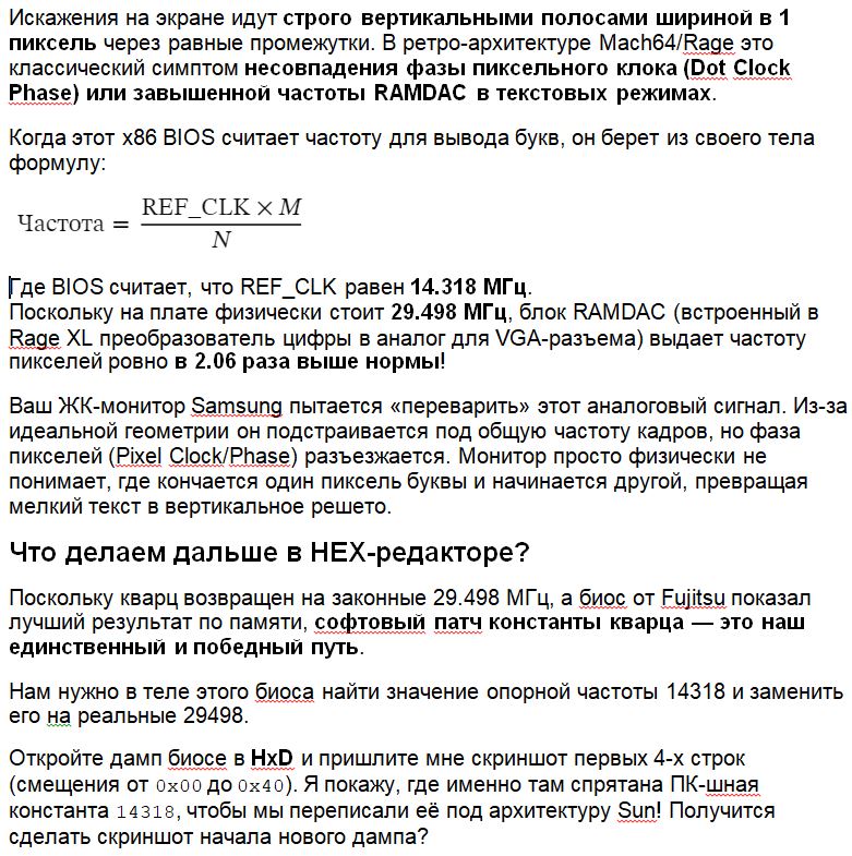

Гугль ИИ ляпнул вот такое вот после просмотра фото вывода на экран xp:
Т.е. он считает что из-за того что кварц большой то он задирает частоту. А кварц большой потому что в SUN так страпы сделали.
