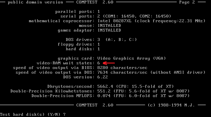

Возможно на них есть перемычки WaitState ? Как было у поздних CirrusLogic (например 5420)...
Не смотря "кажующаяся тормознутость" Intel KU82706, возможно у него есть неоспоримое преимущество - это нативная поддержка в Win3.1 "из коробки", со штатными драйверами в винде. в WinSetup есть список популярных драйверов, а Intel как известный бренд, мог бы присутствовать в списке.
update:
Если интересно, то результаты WaitState (video RAM) можно глянуть в этой проге, тут CirrusLogic 5420 (ISA16): Но возможно это не точно, т.к. прога написана в 94 году, когда живых XT почти не осталось. Это как Aida64 пытается подсчитать latency DDR-память, не зная что за система, выдает рандомное число.

update:

Замечу, что это именно итоговый результат, т.е. программа учитывает задержки при передаче данных в видеопамять и на шине, и в самом видеоадаптере. Т.е. "0" тут увидеть сложно, но возможно.
И кстати часто он уменьшается в не турбо.

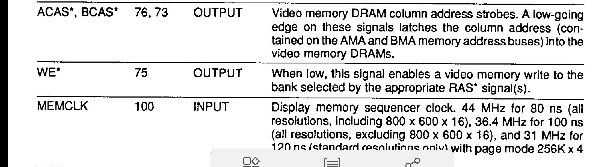

Кстати, про время доступа.
В datasheet на gd5320 явно указаны частоты опорной частоты для работы с памятью memclk в зависимости от времени доступа микросхем памяти. Для других видечипов я такого в явном виде не встречал (но и специально и не искал).
