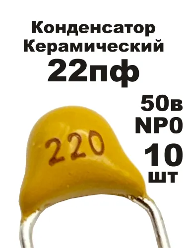

Этот "кондяр" (вроде, всегда были "кондёры") - просто керамика 22пФ. Полярности не имеет, висит на выходе 155ла3, вероятно, для сглаживания фронтов импульсов.

Burbuluk писал(а): 29.09.2026,16:34 минус у него справа
Это неполярные конденсаторы.

Да, 22 пФ, неполярный. Надо будет надыбать где-нибудь и припаять.

Corsar50 писал(а): 29.09.2026,18:17 Этот "кондяр" (вроде, всегда были "кондёры") - просто керамика 22пФ. Полярности не имеет, висит на выходе 155ла3, вероятно, для сглаживания фронтов импульсов.
Вот такой пойдёт? 10 штук 100 рублей. Насколько я понял, он как раз неполярный (в смысле, они все керамические неполярные).
На роботроне там на плате не может быть выше 50 Вольт на микрухе - скорее всего 5 или 12.

Burbuluk писал(а): 30.09.2026,12:54 Вот такой пойдёт?
Да, вполне.
Не факт: посмотрите на соседние — там размерность не цифрой задаётся. У нас и, вероятно, во всём СЭВ не использовали такую разметку. Так что, вероятно, это 220 pF.
Burbuluk писал(а): 30.09.2026,12:54 Вот такой пойдёт? 10 штук 100 рублей.
Судя по всему, вам надо с меткой «221», но лучше измерить на второй машине номинал. Берите лучше набор разных номиналов сразу (и дешевле будет за один, и пригодятся).
P.S. А если не нужна аутентичность (вы конденсатор не того времени берёте), то можно вообще 0805 напаять на выводы.
