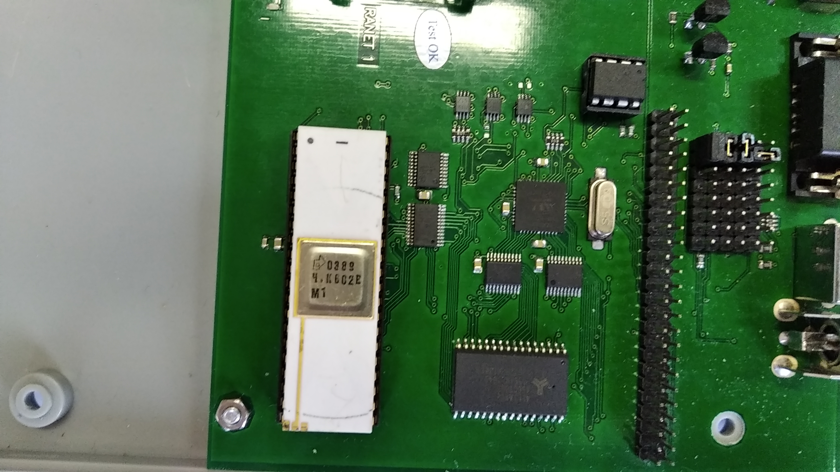

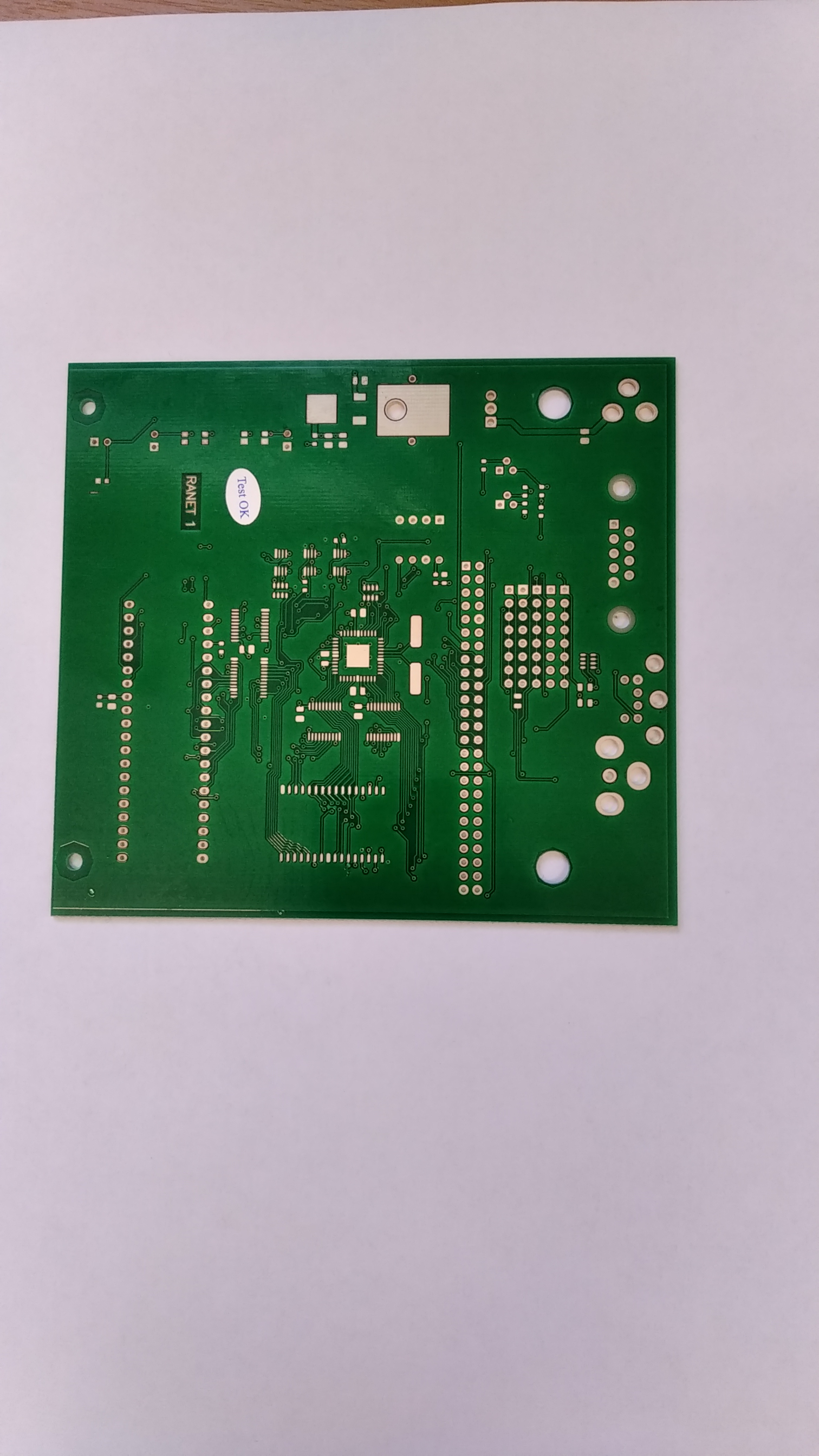

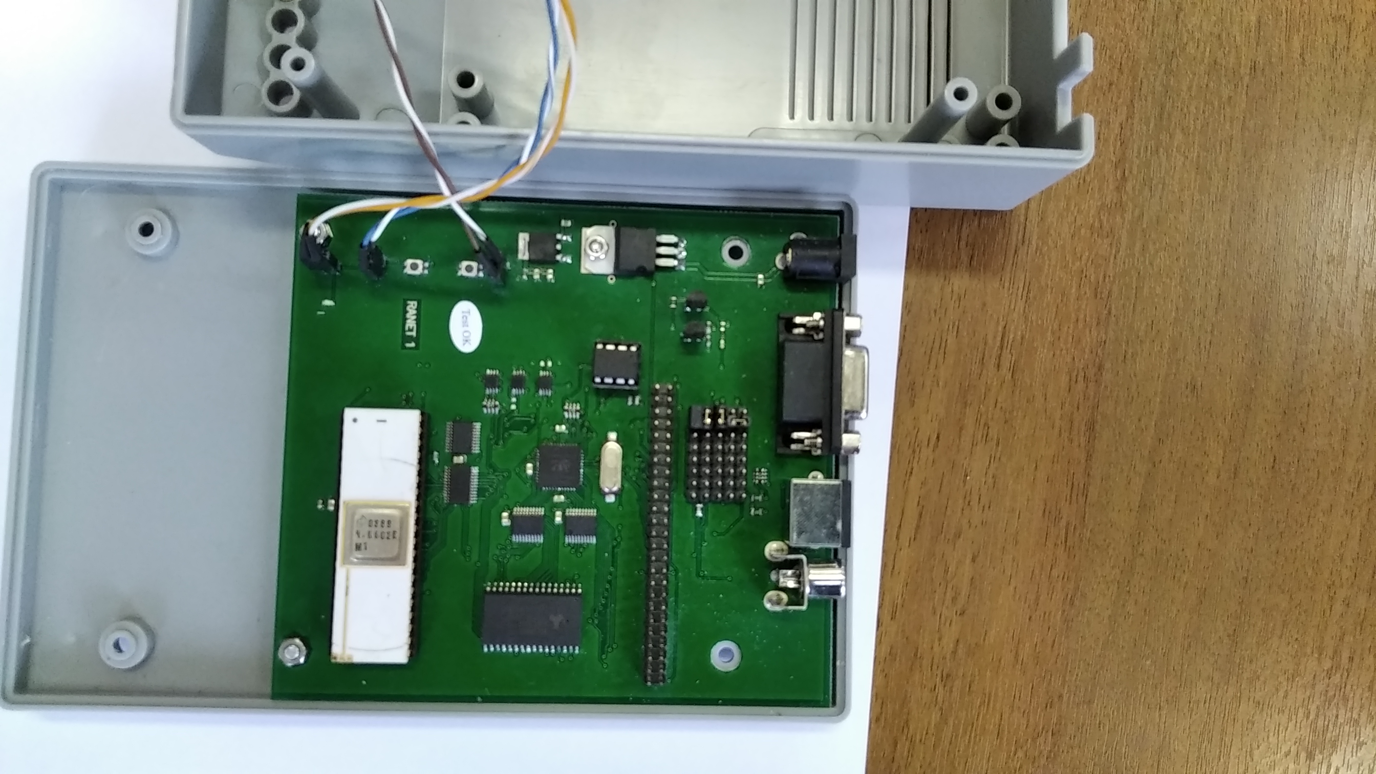

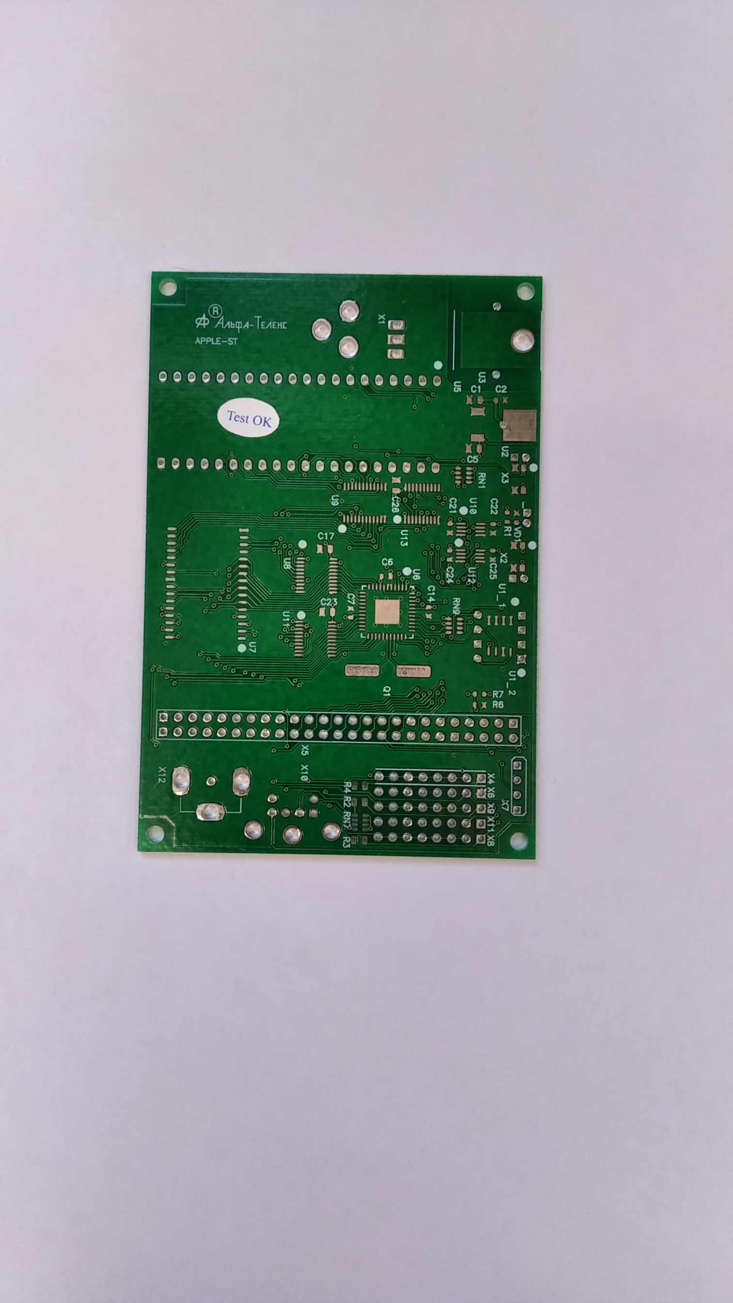

Покажу вам ремейк Эппл-1 ,который я сделал на основе платы Голдсмита.
alex1957
Сообщения: 33
Зарегистрирован: 20.08.2011,19:12
Дозор групп металлистов
Сообщение alex1957 » 11.03.2021,11:09
Разработано было две платы. Вторая плата учитывает особенности 4к602вм1 и содержит схему загрузки через COM -порт. К этой плате подключается монитор,стандартная клавиатура и стандартный кабель USB-COM для загрузки программ. Память расширяемая до 64 кбайт. У Голдсмита два ПО - для 6502 и 65C02. Так что проверялись все микропроцессоры . И н-моп и к-моп. Получена устойчивая работа 4К602ВМ1 на ПО для КМОП 65C02. Сейчас выставлю фото.
alex1957
Сообщения: 33
Сообщение alex1957 » 11.03.2021,11:13
Вот эти фото. 2 фото- это изображение ремейка Apple1 и два фото печатных плат первого и второго поколения этого ремейка.
