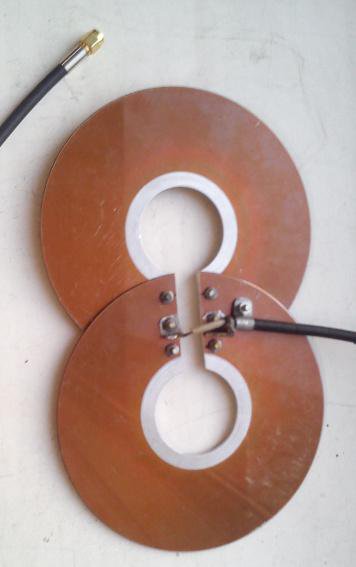

Rio444 писал(а): 17.09.2024,15:41 Конкретный диапазон: дециметровый
Где-то пишут, что и метровый неплохо принимает.
Rio444 писал(а): 17.09.2024,15:41 "Восьмёрка" может принимать на гораздо большем расстоянии.
Это очевидно, просто без указания расстояния писать, что она работает без усилителя смысла нет.
Сообщения: 31317
Сообщение Rio444 » 17.09.2024,18:59
Virtual писал(а): 17.09.2024,18:09 Где-то пишут, что и метровый неплохо принимает.
Вообще их было три варианта.
Аналог антенны Харченко - вот она как раз дециметровая, может ещё как-то принимает 6-12 каналы. Что-то вроде этого:
И вот такая ("чебурашка"), она как раз для метрового диапазона:
Третий вариант из одного диска:
Это фактически "ополовиненный" первый вариант.
ПыСы
Диапазон также зависит от диаметра дисков.
Даже на фотках видно, что все диски разные.
Зафиксируем параметры приема цифры "Восьмёркой" без усилителя с Останкинской башни.
Мощность передатчика 10 кВт. Вещание осуществляется в стандарте DVB-T2 с шириной полосы канала 8 МГц. Режим модуляции 64QAM.
"Восьмёрка" на основе больших дисков предельно ловит цифровой сигнал с Останкинской башни без усилителя
за 50...60км при длине кабеля РК-75-5-*** 20м на каком-либо неплохом приемнике(например, WORLD VISION-***),
если не мешают деревья и строения(зависит от этажности), нет дождя, снега.
Качество приема зависит от модели цифрового приемника и типа, длины кабеля, мощности передатчика,...
