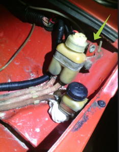

Коллеги нивоводы, вопрос к вам. В классической Ниве у бачков тормозов и сцепления есть вроде как цоколь для лампочки. Причём не на всех Нивах, судя по фоткам из инета. Народ вместо неё ставит розетку 12В. Это действительно лампочка была? У меня только посадочное гнездо осталось. И если это лампа, как она включалась, из подкапотки или вместе с ближним светом?
На фотке зелёной стрелкой указана.

Сообщение hardware10 » 23.07.2024,21:00
zOrg писал(а): 23.07.2024,10:43 Это действительно лампочка была? У меня только посадочное гнездо осталось
Ни на одном фото лампы там нет, и делать ей там нечего с точки зрения света.
Полагаю что это гнездо для ремонтного фонарика с хвостом, наподобие шедшего для
Москвичей. Там была своя розетка толстый пин и тонкий. Работать по логике должна
с габаритами.

Сообщение zOrg » 23.07.2024,21:31
hardware10, Гена, ты прав. По запросу "штатная переноска для нивы" всё нашлось. Ничёси, элемент комфорта))). Интересно комплектовались штатно или это доп за отдельную денежку? Будем поискать на авито. Спс!
Получается что Нива опередила время. Розетка 12В выведенная за пределы торпедо, уже тогда. А сейчас это впаривают как допопцию. )))
