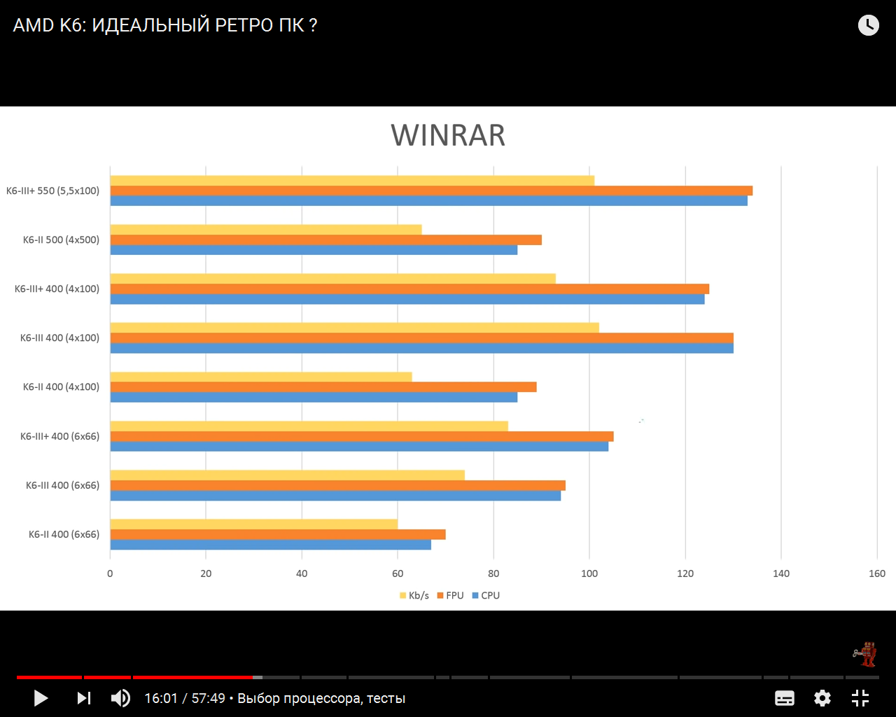

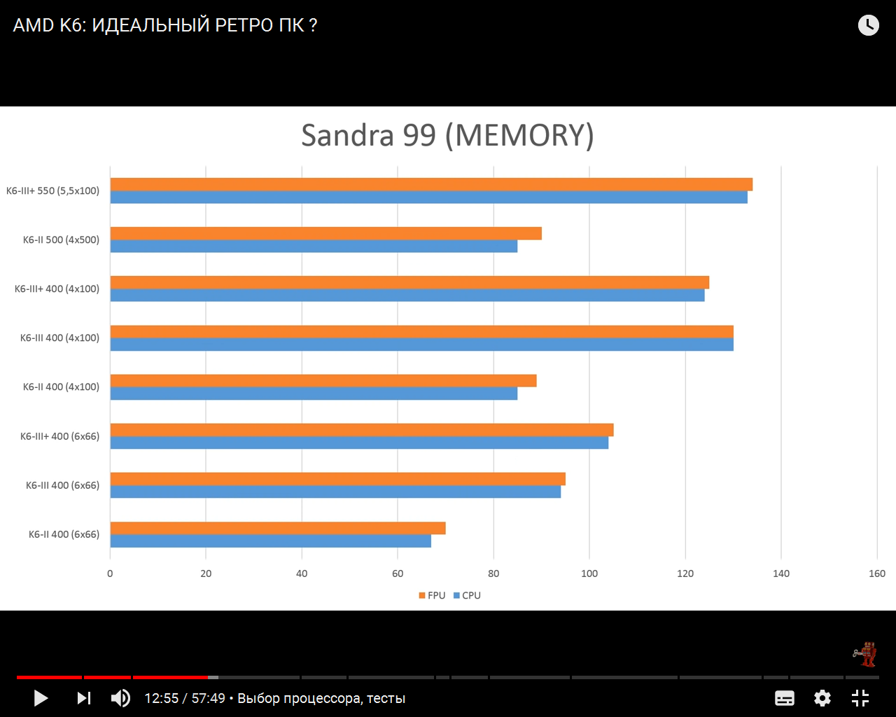

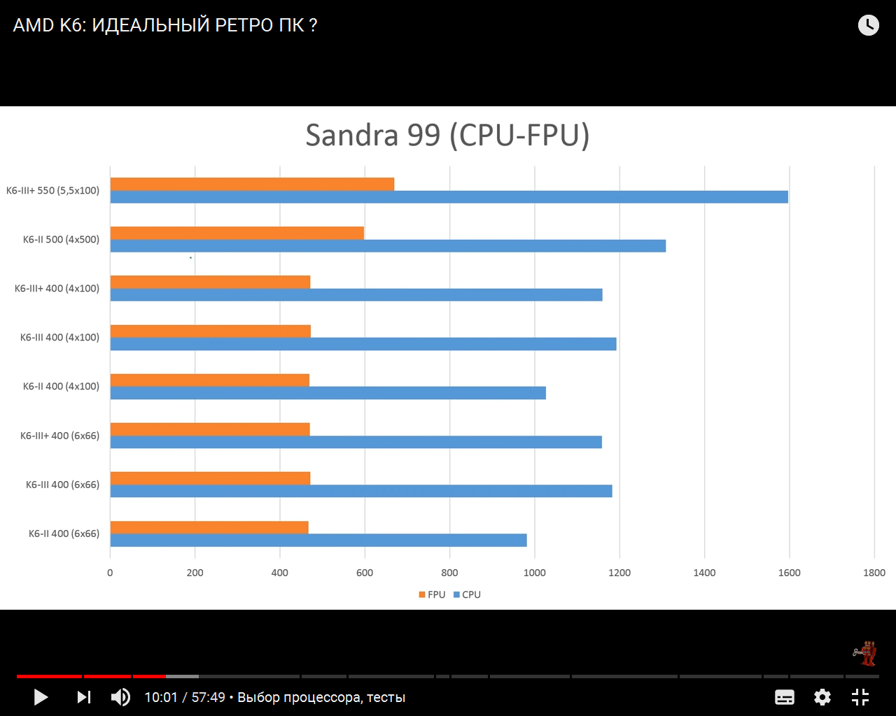

Rio444 писал(а): 28.05.2020,11:46 Так очевидно же, настройки разные при тестировании. Точнее, предположу, что автор видео вообще никаких настроек и оптимизаций не делал.
Так и есть.

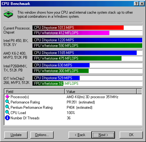

И снова о пользе настройки системы на максимальную производительность.
Cpu test (Sandra99)
В этом тесте рулит частота.
Забавно, Sandra присудила процессору Pentium Rating P404 :biggrin:

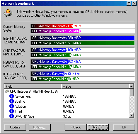

Memory Test (Sandra99)
K6-2 350Mhz (MVP3)
Немного уступил K6-3 550Mhz :)

WinRAR
K6-2 350Mhz (MVP3)
