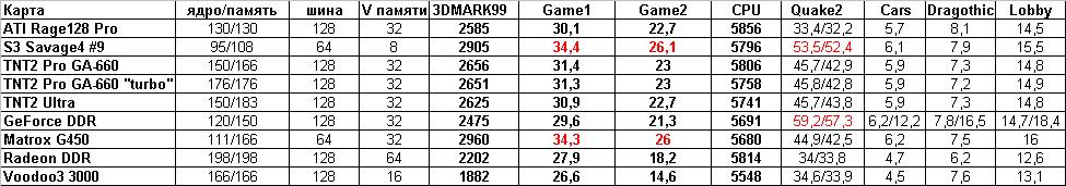

Takedasun » 14.12.2019,23:04
La Forge писал(а): 14.12.2019,22:49
На днях уже постил ссылку на эту старую тему. Поизучайте...
viewtopic.php?f=12&t=19196&start=99
Так там вообще Savage 4 (кроме Matrox) всех обошел в 99 марке.
А если б у дикаря были нормальные частоты, то и Matrox остался бы позади.

Но...но..но... Если бы шину 128 бит ему, и программисты S3 написали бы нормальные драйвера, то всё могло бы и сложиться для фирмы S3 и в целом для рынка по-другому. Но история именно такова, какая есть.
Да вот, собственно, и ещё одна старая тема про всю эту братию:
https://phantom.sannata.org/viewtopic.p ... &start=110
Как же давно это было... читаешь - даже не верится, что сам писал
И ведь не лень было всё это делать... мда.
