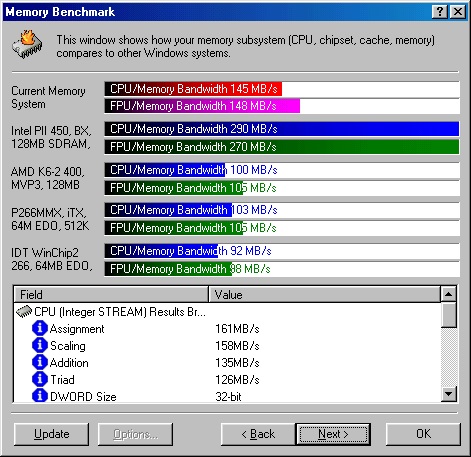

Поставил память пошустрее и самые минимальные тайминги, доступные в Setup. В результате еще чуть выжал из платформы. Дальше только твикером можно еще поиграться - штатно, похоже, ускорять уже не получится.

Ага, полезная тема. У меня из резервов только рефреш - остальное "все включено", включая интерлив. Максимум прироста дает интерлив и тайминги - там уже крутить некуда. Но чисто из спортивного интереса попробую еще что-то выжать. Хотя вряд-ли что-то принципиально лучше станет, да и появится аргумент против, типа "это ж уже нештатные настройки - я так и на PII сделать могу"

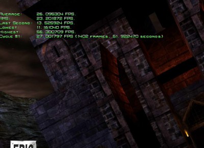

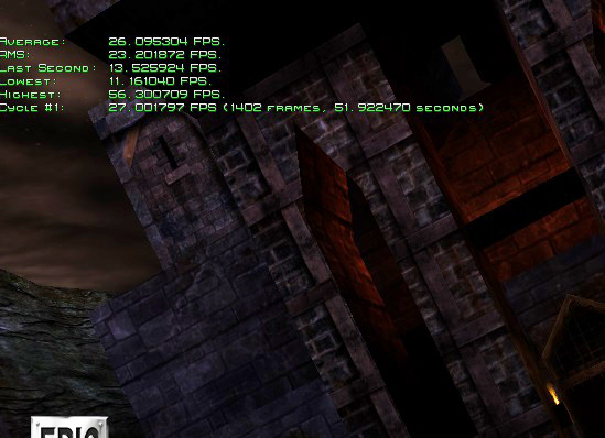

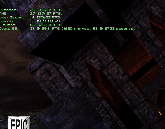

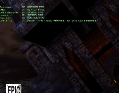

Вот протестировал тоже Radeon9000pro в Unreal.
Конфиг:
Radeon 9000pro, 64Mb
Драйвер Catalyst 4.2
Режим 1024x768, 32bit, D3D, дефолтные настройки
Звук включен, high
Звуковая Aureal Vortex
Последний раз редактировалось Mx_Serg 31.05.2020,15:04, всего редактировалось 1 раз.
Самая лучшая видеокарта для процессора AMD K6-2 350 Mhz?
Так у меня обрезок 16mb, хоть чип и pro. 32 пока так и не обзавелся. Но справедливости ради, я матрокс тоже 16-и меговый проверял. Плюс у меня все-таки K6 2+ 500
Вот добавил Radeon 9000pro, 1024x768x16bit, звук включен
Быстрее, но 60fps нет. Не тащит
