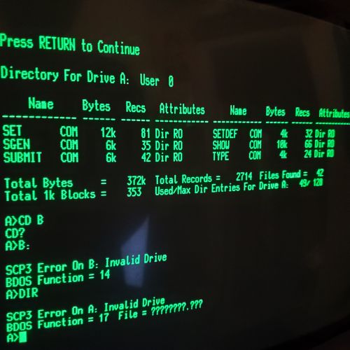

Очень Вам благодарен, но она выдаёт ошибку при обращении к дискете на Robotron 1715M (после того как я запилил образ стандартным способом как на фото выше). Можно залить на форум файл, я полагаю, в виде архива .rar (может когда я его скачиваю в виде txt из бразузера он бьётся). Кстати, интересно, а вы можете как то перекинуть просто файлы на Robotron дискету, а потом с неё снять образ CQM? Например, с этой страницы из PILOTS viewtopic.php?p=828698#p828698 или с этого архива https://oldcrap.org/document/robotron-r ... ols-games/

Попробовал скачать, записать. У меня на роботроне всё читается нормально.
Вероятно в системе, с которой Вы загружались, дисководы настроены на другой формат. (Мне кажется, по фото там 400 КБ., хотя могу и ошибаться)
Записал новую дискету, на этот раз загрузочную с системой. Попробуйте сразу грузиться с неё.
Формат CQM, размер образа 682702 байт.

У меня то же самое. Не грузится. А при обращении та же ошибка (3 дискеты попробовал - причём одну новую из пачки взял). У меня что то Роботрон перестал опрашивать дисководы при включении. ))) Это что болезнь у них что-ли такая? Кошмар!
Образы рабочие я брал отсюда - там же взял программу CopyQM. Автор там рассказывает как запиливал образ с дискеты. https://xepb.org/robotron/
Может вы как-то иначе запиливаете или версия CopyQM не совпадает. Не знаю. )
Я записываю дискету абсолютно также как и предыдущие рабочие системные.
У кого нибудь заработали эти образы? Я смотрю многие скачали их тут.

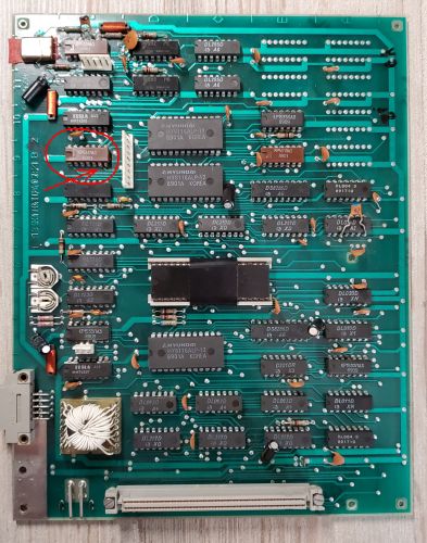

Монитор, да - лучше как я понял вообще ничего не продавать роботроновское... )) У меня DISPLAY плата оказалась битой - на экране показывало чёрте что в инверсии - с другого переставил - заработала. Вот сейчас хочу посмотреть что с монитором - место откуда дымилось - полагаю что тоже кондяр, судя по видео с ютуба, как чинят моники. Ну, и вторую плату посмотрю, что не опрашивает дисководы - говорят что дело может быть в окисленных контактах главных микросхем в панельках.

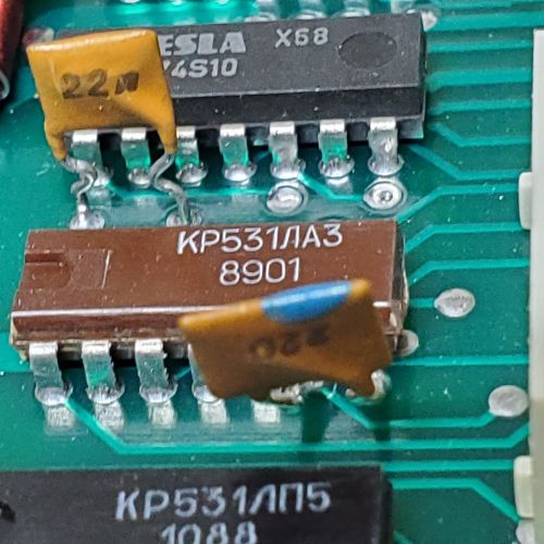

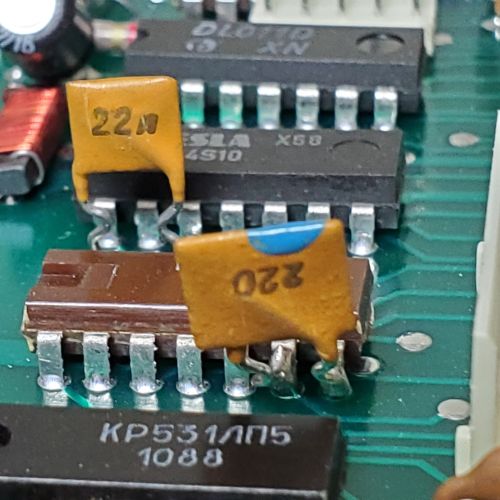

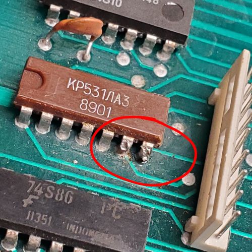

Сейчас копошусь с роботроном 1715М, который не опрашивает дисководы и там плата монитора, которая работает, но когда работает выводит на мониторе ещё какой то инверсный мусор - и обнаружил что там не хватает одного кондяра на ножках микросхемы. Что это за кондяр, подскажите пожалуйста и чем его заменить. Фото 3, 4 это кондяр с другой полностью рабочей платы монитора. Я конечно гляну у себя в мусоре, может есть такой, но надо сначала понять что это за кондяр на 220 с синей каплей краски (минус у него справа).

Burbuluk писал(а): 29.09.2026,16:34 Сейчас копошусь с роботроном 1715М, который не опрашивает дисководы и там плата монитора, которая работает, но когда работает выводит на мониторе ещё какой то инверсный мусор - и обнаружил что там не хватает одного кондяра на ножках микросхемы. Что это за кондяр, подскажите пожалуйста и чем его заменить. Фото 3, 4 это кондяр с другой полностью рабочей платы монитора. Я конечно гляну у себя в мусоре, может есть такой, но надо сначала понять что это за кондяр на 220 с синей каплей краски (минус у него справа, на крайней ножке микрухи).
