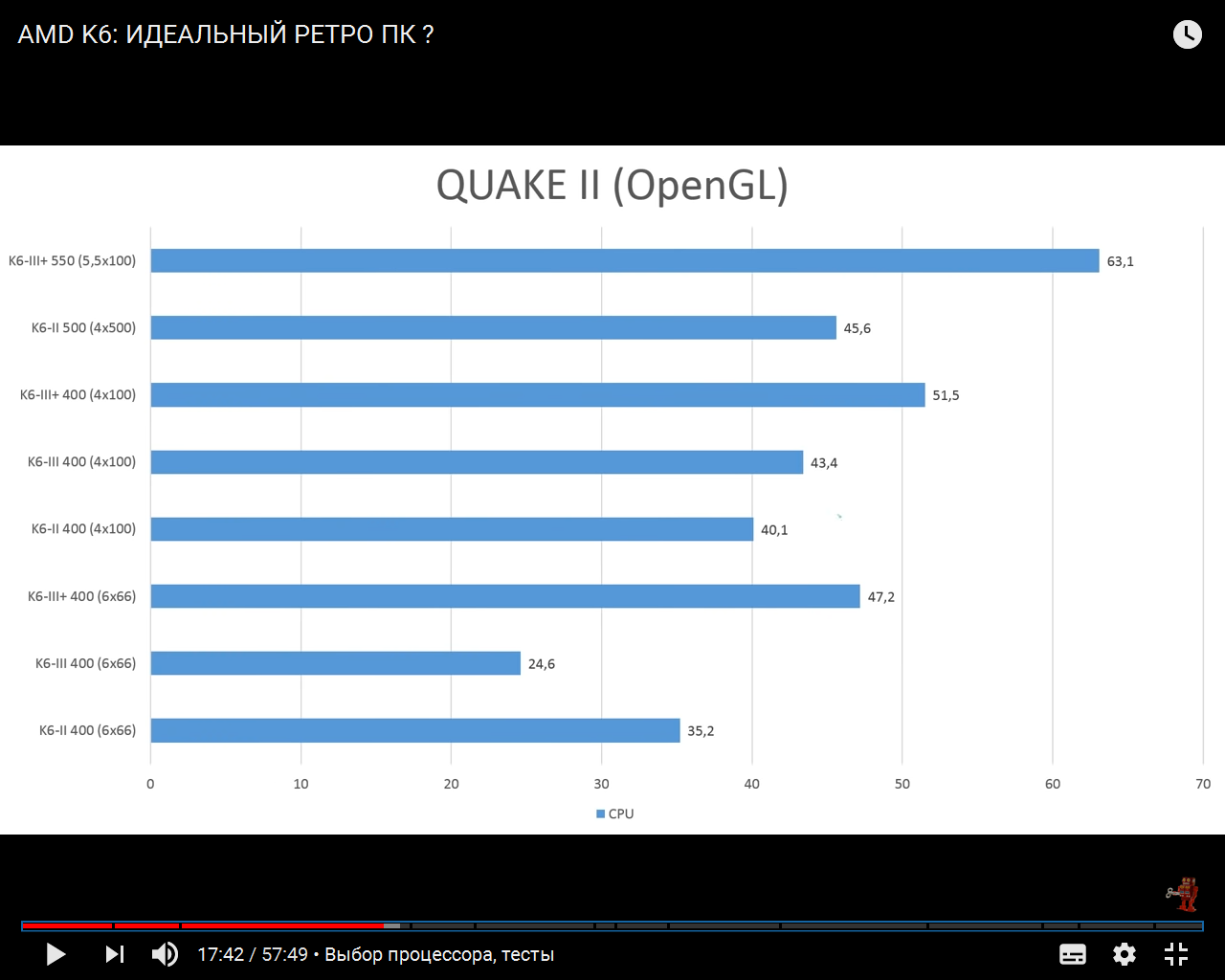

Теперь под рукой оказался системник с процессором K6-2 500 Mhz.
3Dmark 2000, TNT2PRO.
ASKA SST-5811 (MVP3), K6-2 350Mhz (3.5x100) - 3DMark Result: 1340 3D marks
Fic VA-503+ (MVP3), K6-2 500Mhz (5x100) - 3DMark Result: 1605 3D marks
Quake2 с видеокартой TNT2PRO (разрешение 640x480) ASKA SST-5811 (MVP3), K6-2 350Mhz (3.5x100), TNT2 Vanta 8 МБ - 45.8 fps
Fic VA-503+ (MVP3), K6-2 500Mhz (5x100), TNT2 PRO 32 Mb - 59.9 fps
Второе место по производительности
Не стоит пренебрегать оптимизацией socket 7 систем на максимальную производительность...
