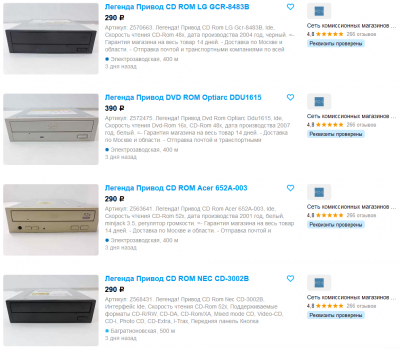

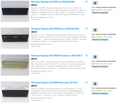

Харизма 100
Филиал дурки на Авито
Добавлено: 09.06.2022,18:34
Чего только не придумаешь, чтобы продать помоечный CD-ROM в 4 раза дороже реальной стоимости.
