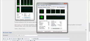

Rio444 писал(а): 03.03.2024,20:11Вообще-то 5,71
Ну вообще то, ОС и программы затребовали 9 GB, что очень хорошо видно на скрине.
Вот, более наглядный пример
Системе требуется 5455 мб памяти, физической 4094, значит 1361 МБ улетели в файл подкачки.
Другое дело, что некоторые программы любят побольше зарезервировать, так на всякий случай, в реальности для работы используют меньший объем, часто этим грешат всякие браузеры.

Takedasun писал(а): 03.03.2024,20:38 Системе требуется 5455 мб памяти, физической 4094, значит 1361 МБ улетели в файл подкачки.
1361 улетят в файл только когда реально будут заполнятся данными, спасибо винде, умело игнорирует пустопорожние запросы от приложений.

Mov AX, 0xDEAD писал(а): 03.03.2024,20:46 1361 улетят в файл только когда реально будут заполнятся данными, спасибо винде, умело игнорирует пустопорожние запросы от приложений.
Эти пустые зоны просто уходят в файл подкачки, если нет возможности размещать их в ОЗУ.

Takedasun писал(а): 03.03.2024,20:50
Эти пустые зоны просто уходят в файл подкачки.
отображаются в файл, операций с самим файлом на диске не происходит
Надобность в размещении в ОЗУ возникает не в момент выделения, а в момент реального использования тем, кто это запросил. Пока память не используется, нет никаких накладных расходов.
