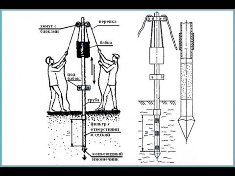

Broon писал(а): 22.06.2023,12:55Ударно-канатное
дааа...
Broon писал(а): 22.06.2023,12:55с бабкой?
С какой бабкой??? Родственники - побоку!
С желонкой - да.
Broon писал(а): 22.06.2023,12:55На какую глубину
Пытался ходить за 30 м, но там тоже камни - они и убили неправильно заточенный мною обсад, поэтому плюнул и сейчас ковыряю на 13-15 м.
Broon писал(а): 22.06.2023,12:557 метров обычным буром
...ахххЪЪЪ... АхЪтунгер единЪ!!!

STIW писал(а): 22.06.2023,14:35 С какой бабкой???
Ну есть два вариант бурения: можно поднимать и ронять буровой снаряд, а можно снаряд оставлять на месте и бить по нему 20кг бабкой. 8-) Второй вариант мне больше нравится, хотел именно его реализовать. В идеале полностью автоматизировать, а самому смотреть, как оно долбится и пиво пить. 8-)

И сколько вы таких иголок вогнали в землю без толку? Их же потом руками хрен достанешь.

zOrg писал(а): 22.06.2023,19:08 И сколько вы таких иголок вогнали в землю без толку? Их же потом руками хрен достанешь.
Какие проблемы с доставанием? У меня самодельная ручная лебедка. Просто трос мотается на вороток, согнутый из прутка 16. Усилие в несколько тонн, при этом на ручке килограмм 20.

STIW
Broon, шняжный способ. Таким только грунтовку брать и то, только зная, что она в этом месте есть. Желонкой же можно долбить почти бесконечно, лишь бы обсад выдержал усилие вращения и не лопнул. И действительно - доставать иглофильтр обратно - оооч большой гемор. Я, когда на 30-ти м застрял со своим обсадом, тащил гладкий (!!!) обсад 4-хтонной лебёдкой с проворотом обсада - жопа была точно такая же, как и при самом процессе бурения.
Я, вот, сегодня тоже лоханулся - подзабыл теорию: на первых же 10-ти см заклинило наглухо желонку. Думал - присосало. Потянул той же лебёдкой (4 т) - болтЪ! Трос аж зазвенел! Нееет, думаю, нахЪфиг, а то порву - вообще желонку похороню. Благо, обсад закрутил всего на децл. Покрутил - вынул обратно (ммаааать... это ещё то удовольствие: 6-метровая 57х3 труба - сколько она весит?) - вынулось вместе с желонкой! Думаю - эт как же так её там раскорячило? Потом дошло: мы прокрутили обсад, не приподняв желонку, и песок набился между желонкой и обсадом крепче камня!!! ОтакотЪ!

STIW, У Вас там песок что ли или плывуны? Зачем с обсадом бурить? У меня сухо все, я вообще без обсада бурил. Но дырку сразу на 150 делал. И долбить думал на тот же диаметр.

STIW
Broon писал(а): 22.06.2023,21:14У Вас
Меня тут одИн. НАС тут нет.
Broon писал(а): 22.06.2023,21:14песок что ли или плывуны
Ну, да. Грунтовка именно так и выглядит. На 6-ти метрах. На 13-15 м второй водонос.
Broon писал(а): 22.06.2023,21:14на 150
В одной скважине я даже 42-й трубой бурил, питающая - 25 полиэтилен. В остальных трёх - обсад 57, питальник 32.
Broon писал(а): 22.06.2023,21:14долбить думал на тот же диаметр
Иглофильтр на 150??? Ну, узбеков... Или я чего не понял? И, кстати - а накой такую толстятину???
Broon писал(а): 22.06.2023,21:14Зачем с обсадом бурить?
Ну, в первую очередь, чтобы бурить не 150, а всего лишь 57... Или 42.
Seraphim, Ну, тут, как раз, сложность именно в способе бурения - буром. Насколько я понял "из описания", эти "валуны" - известковый или глинистый конгломерат, т. е. не монолитный камень, а, т. с., склеенные "песчинки". Не с разбегу, конечно, но желоночным способом берётся.

STIW писал(а): 22.06.2023,21:26 Иглофильтр на 150??? Ну, узбеков... Или я чего не понял? И, кстати - а накой такую толстятину???
Я хотел взять обычную трубу на 150, заточить край и прорезать в ней окно на 20см выше нижнего края. Забиваешь ее бабкой на 20см, потом вынимаешь и все, что внутри набилось вычищаешь. Камни она может в себя собирать. У нас грунт очень мягкий, по идее должна войти. 8-) А потом сделать обсадную на 120 и в нее вибронасос на 100мм опустить. И он зодно песочек внизу размоем и всосет. Получится внизу камера водяная. Вот такая идея. Дешево и сердито. А из 25 полиэтилена сосать дорогущим насосом надо?

STIW
Broon писал(а): 22.06.2023,21:37вибронасос на 100мм
Ааа!!! Ну, тогда...
Broon писал(а): 22.06.2023,21:37А из 25 полиэтилена сосать дорогущим насосом надо?
Можно для простоты насосную станцию поставить, для дешевизны - "Агидель-М". Главное - обратный клапан не забыть. Недостаток - до зеркала (грунтовки) должно быть не более 8 м.

STIW писал(а): 22.06.2023,21:42 Можно для простоты насосную станцию поставить, для дешевизны - "Агидель-М". Главное - обратный клапан не забыть.
Насколько я знаю, сосать воздух могут только дорогие насосы. Это когда насос сверху. Насосным станциям надо сначала подающую трубу водой заполнить. Вот это мне кажется неудобным и этого хотел избежать. Ну и чем больше диаметр трубы, тем больше "приход". 8-)
