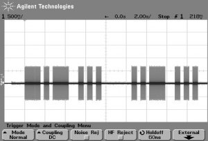

Хочу кое что сказать по поводу 106, ноутбука RoverBook Green740.
Сейчас он у меня в разобранном виде, пытаюсь определить неисправность. Но не хватает "компьютерных мозгов". Вот сигнал с динамика:

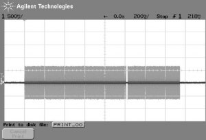

Смущает первая посылка, вот начало увеличено:
Там ещё первая часть этой посылки имеет разрыв милисекунд 10, на слух как три сигнала. Ну это все для размышлений... почему сначала как бы два коротких, а затем "ошибка"?
Если брать "устоявшуюся посылку", то почитав про биос в теме (viewtopic.php?f=12&t=28313) получается 2 short, 1 long, 3 short и результат: "Video card not found".

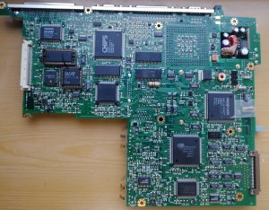

Проверил шину адреса и данных чипсета F65540 все норм подсадок нет, тактовые 33мГц и 14мГц есть. Инициализируется на VLB-шину, проверил. На шинах адреса и данных видеопамяти... тишина.
Выковыривать биос и считывать... не знаю, не вижу смысла, вряд ли он виноват. Да и сравнить не с чем :frown:
Вот такие дела. Что ещё смотреть не знаю, может у вас какие предложения будут или так берете на собственное растерзание.
Могу дополнить фотками платы если что.

Интересный вопрос. Ну я схапал , думая что забирать рядом. Это первая мысль. Вторая это то, что ноуты выводят на lpt POST кода прохождения загрузки. Не пробовали?

Подсоединял, тишина. И так понятно, что видео не работает.
Сегодня ещё раз просмотрел шину VLB, все сигналы присутствуют: адреса, данные, сигналы управления ни каких замечаний.
Как я себе представляю как он понимает что видео нет. Скорее всего он пишет в видеочип какие то установки из БИОСа, например частоту строк (чисто пример). Потом считывает, сравнивает и "говорит" - не совпадает. И тут два варианта либо чип неисправен, либо данные с БИОСа "кривые" и чип их неправильно воспринимает.
Заменять чип удовольствие так себе, да и где взять? Второй вариант - проверить биос, спаять микру и считать реально, но прежде чем это делать нужно найти у кого то такой же ноут и попросить дамп.
Есть ещё надежда на неисправность МС видеопамяти, их там две одна впаяна, другая в панельке. Но нужно уточнить проскакивают там хоть какие то импульсы управления.
Самое забавное во всем этом, что ТРИ! ноута страдают этим - вроде типичная неисправность получается.
Для общего представления фото платы:
