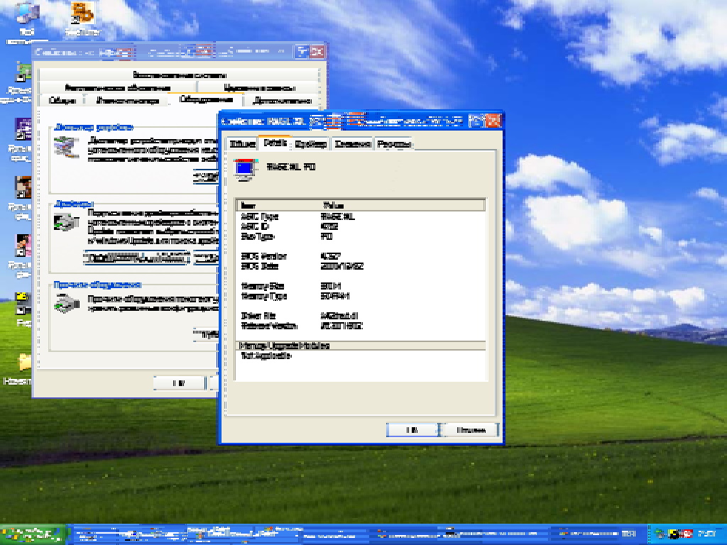

acorp
Сообщения: 989
Зарегистрирован: 08.12.2014,19:02
Откуда: Иркутск
Поблагодарили: 5 раз
Ищу дамп биоса в/к Ati Rage XL PCI
Сообщение acorp » 06.09.2026,14:27
С биосом от фуджитсу картинки нет до загрузки винды, в самой винде картинка есть, может чуть получше чем у нас до этого получалось, но видит почему-то 5М видеопамяти
