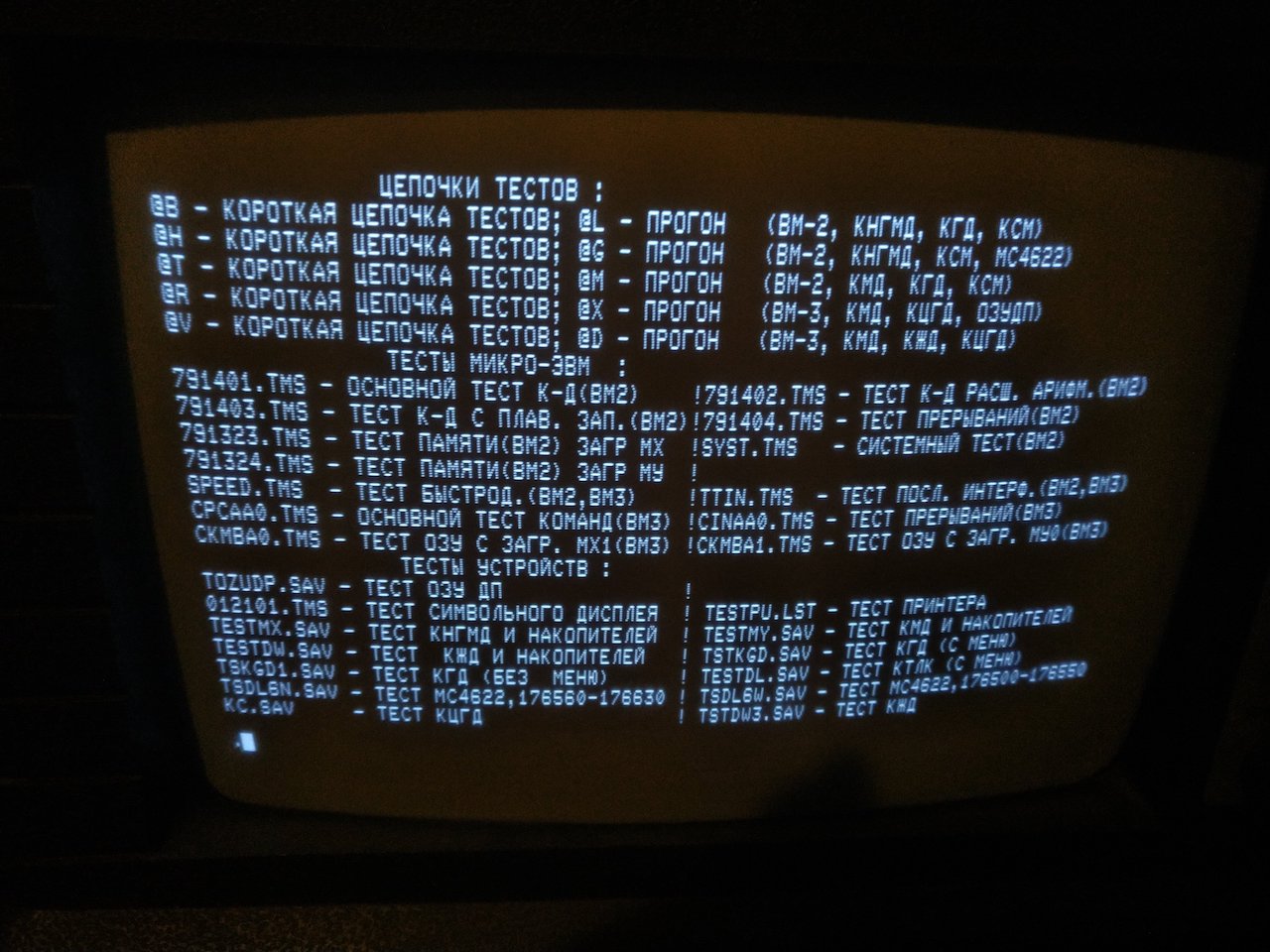

Я сдампил два диска формата DW. В обоих ФОДОС и разные тестовые программы.
Один загружаются с вот таким описанием содержимого:
АРХИВ ТЕСТ ВМ2
Второй загружает сразу тест:
АРХИВ ТЕСТ ВМ3
А третий ... уже до меня ничего не загружал.
