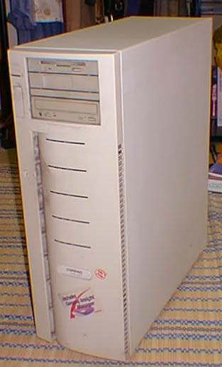

"Разбогател" я тут пару недель назад на Compaq ProLiant 1000. Если кому поможет, то выглядит сее хозяйство вот так:
Бывают две версии мат.платы. С 486DX2/66 и с P60. У меня как раз версия с 486.
Фотка страшная, но уж какую нашёл. Прошу прощения.
Фото с телефона моей: https://pp.userapi.com/c854228/v8542289 ... Qci4iw.jpg
