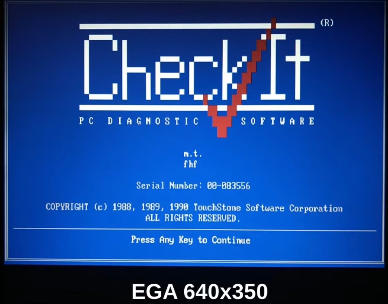

подскажите пожалуйста, что у него с качеством изображения?
Вот здесь как-то не очень. Пофиксили?

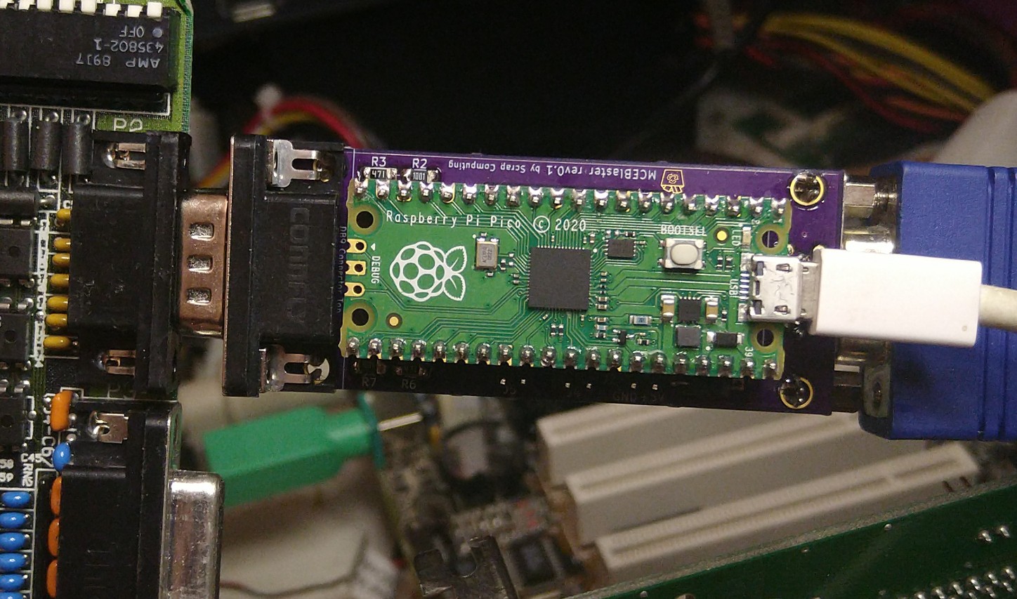

P.S. Проект на Гитхабе https://github.com/scrapcomputing/MCEBl ... e/main/img
Фото от автора проекта:

Rio444 писал(а): 09.03.2025,14:29 Вот здесь как-то не очень. Пофиксили?
Здесь вроде уже лучше выглядит.

Takedasun писал(а): 09.03.2025,15:31 Здесь вроде уже лучше выглядит.
Спасибо! Действительно намного лучше.
Только в 640х350 шрифты кривоваты:

Дак и будут они кривоваты если тупо цифруется без подстройки тактовой через фапч но это можно бы было на FPGA сделать на малинке вряд ли
