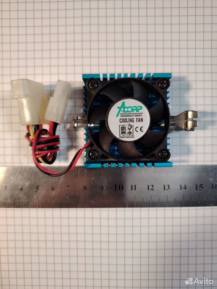

Или я чего-то не понимаю, или мне не то прислали.
Прислали мне вот что
А Socket 3 выглядит так
Металлическая пластина с проушинами прямая. А на сокете защелки на разном уровне - ближняя - справа, дальняя слева.
Как его установить то? Может я забыл чего?

Вам прислали на сокет 7.
Кто так отличился?

Zheka1980 писал(а): 17.11.2025,18:03 Или я чего-то не понимаю, или мне не то прислали.
Похоже на то. Это для сокет 7 кулер. Для 486 кулеры я видел либо приклееные (без крутилятора) или цепляющиеся к самому процессору (на фото).Но, как по мне, ничего страшного. Я иногда делаю так, как на фото. Клею на двухсторонний скотч и в середине термопасту. Перед снятием второй защитной пленки со скотча разравниваю термопасту обратной стороной канцелярского ножа, потом снимаю защитную плёнку и клею радиатор. Ни один пока не отпал.
И ещё, на кулере же acorp написано, явно не для вашей платы (шутка-юмора)

Бывают еще кулеры для socket 3 со скобкой, которая цепляется за пластик с 2 сторон, но встречается нечасто.

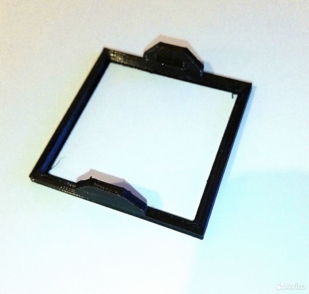

По моему там вот такая хрень еще должна была быть....
Не найду, как это все выглядело в сборе.

Zheka1980 писал(а): 17.11.2025,18:56 По моему там вот такая хрень еще должна была быть....
Такая или похожая.
И радиатор 45х45мм. У сокет7 он кажется 50х50.
