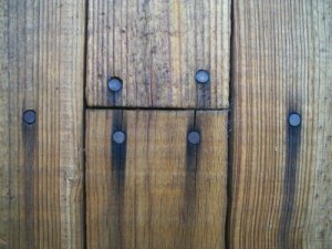

некоторым нормально и чёрными гвоздями с лицевой приколачивать ...
"Мне просто спросить!"
Сообщение zOrg » 26.08.2022,10:51
ramanek писал(а): 26.08.2022,09:14 некоторым нормально и чёрными гвоздями с лицевой приколачивать ...
Это для особых эстетов. Дизайнерский приём называется "Плачущие гвозди". :biggrin:

zOrg писал(а): 26.08.2022,10:51 приём называется "Плачущие гвозди". :biggrin:
на потолке в бане такое делать :)
