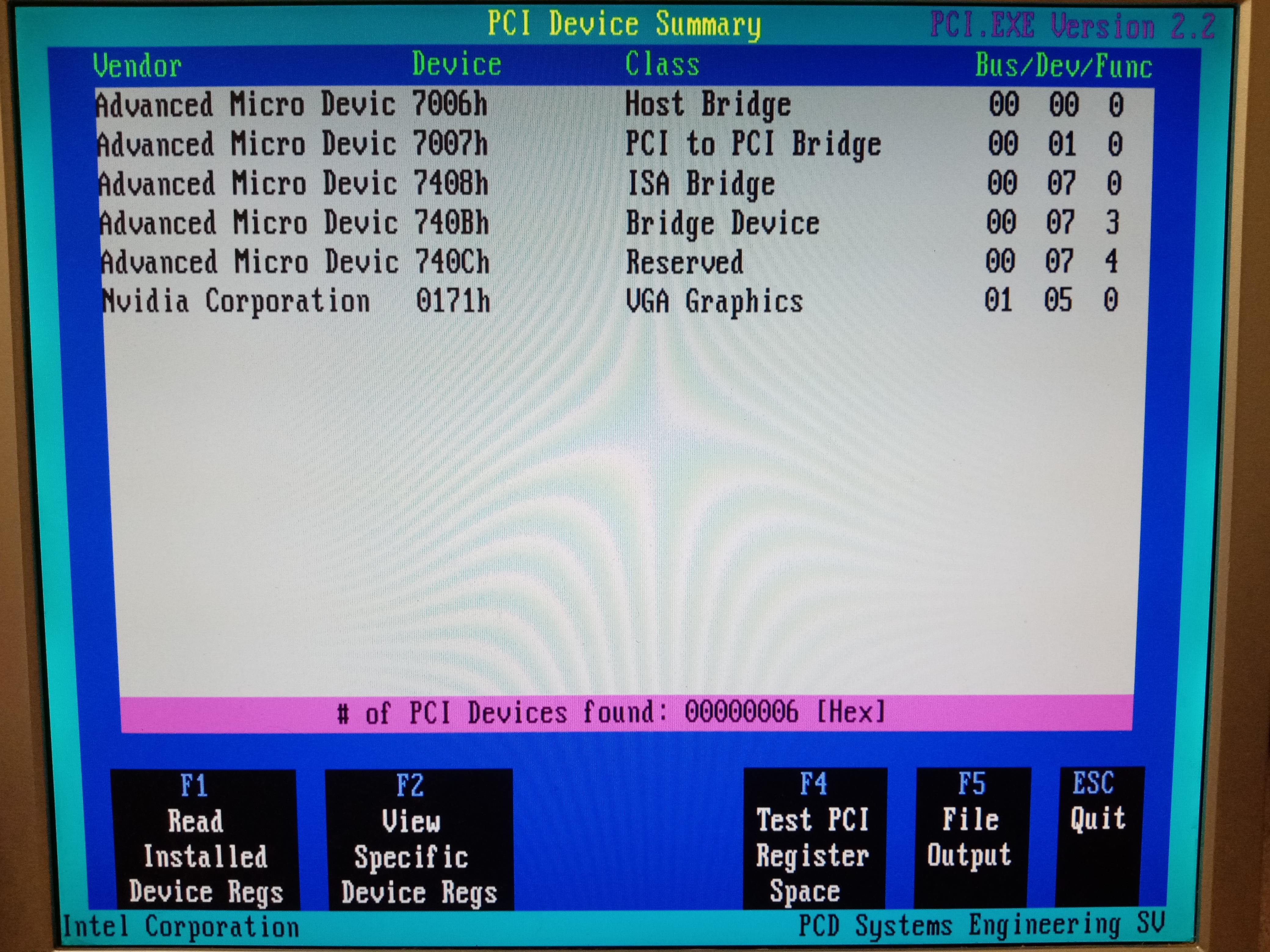

Привет форумчане, у меня вопрос к знающим...
Есть плата Western Digital WD1003V-MM2 F002 B и MFM диск Seagate ST-251-1.
Что есть ещё и сделано:
- ПК (GIGABYTE GA-7IXE4) с двумя ISA портами (IDE отключено в BIOS), VGA AGP видюха, 64 МБ ОЗУ,
- Floppy 3,5" (с дискетой на которой DOS 6.22 и софт, включая и с этого форума для MFM дисков), подключён через контроллер MFM - работает хорошо (только почему то буква в BIOS установлена A:, а в таблице устройств показывает B:),
...попытки подключить MFM диск провалились - найденная инфа по подключению шлейфов разнится (пишут, что красный маркер должен быть на 1м контакте разъёма - НО тогда у меня даже светодиод диска не светит и вообще глухо всё), подключил наоборот - светодиод постоянно светит и диск шуршит. DOS его не видит (смотрел через VC.COM), прога для Seagate (SGATFMT4.EXE) его вроде как видит (задавал параметры диска вручную CUSTOM [820, 6, 17] так как своей модели там не было), НО пишет постоянные ошибки (пробовал проверить и форматнуть).
ВОПРОС, где у меня "косяки" (или уже ВСЁ сплошной косяк
), как правильно подключить диск к контроллеру, можно ли это железо правильно запустить, что бы ещё поработало для некоторых эксклюзивных нужд?

Aqel, далеко не все платы могут отключить встроенный IDE
полностью, нередко отключается только прерывание, особенно на AMI.
Проверить легко - отключите IDE оба, а потом загрузитесь например с дискеты,
и запустите что-нибудь типа PCI.EXE - посмотрите, есть ли IDE контроллер в PCI space.
Можно еще поставить дополнительный SATA/SCSI контроллер и загрузить с него
удобную Вам OS. Конечно лучше для таких дел использовать 286-386. При этом
исключены и потенциально возможные проблемы из-за излишнего быстродействия
управляющего PC.

...pci.exe не нашёл, нашёл PCIINFO.EXE - пойдёт? Если нет скинь ссыль где можно найти.

Вот, что прога кажет на первой плате:
PS: со вторым ПК не получится - не запускается (есть два ЦП, оба одинаковый результат), ТЕСТ-плата ничего не показывает - возможно системка умерла...

func1 (что для AMD 756 - IDE) нет - так что похоже все OK. Для уверенности включите
IDE и посмотрите, появится ли func1
