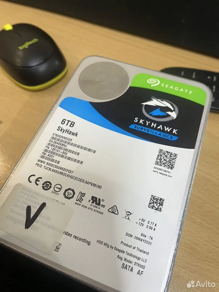

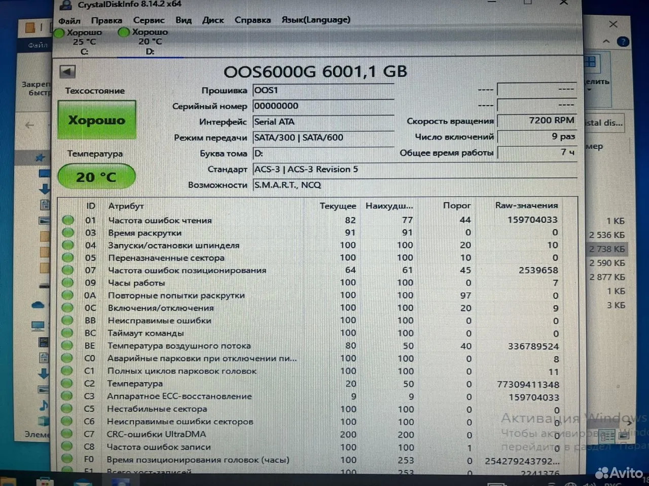

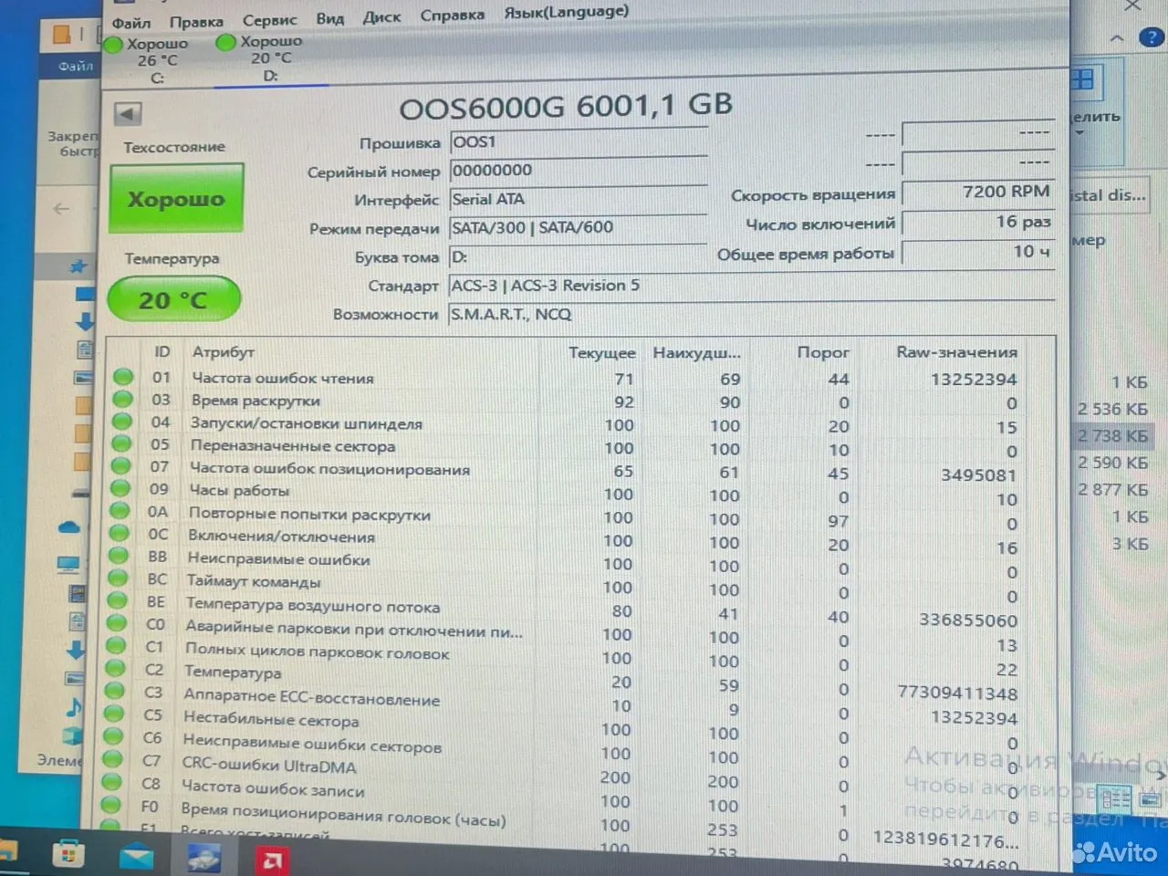

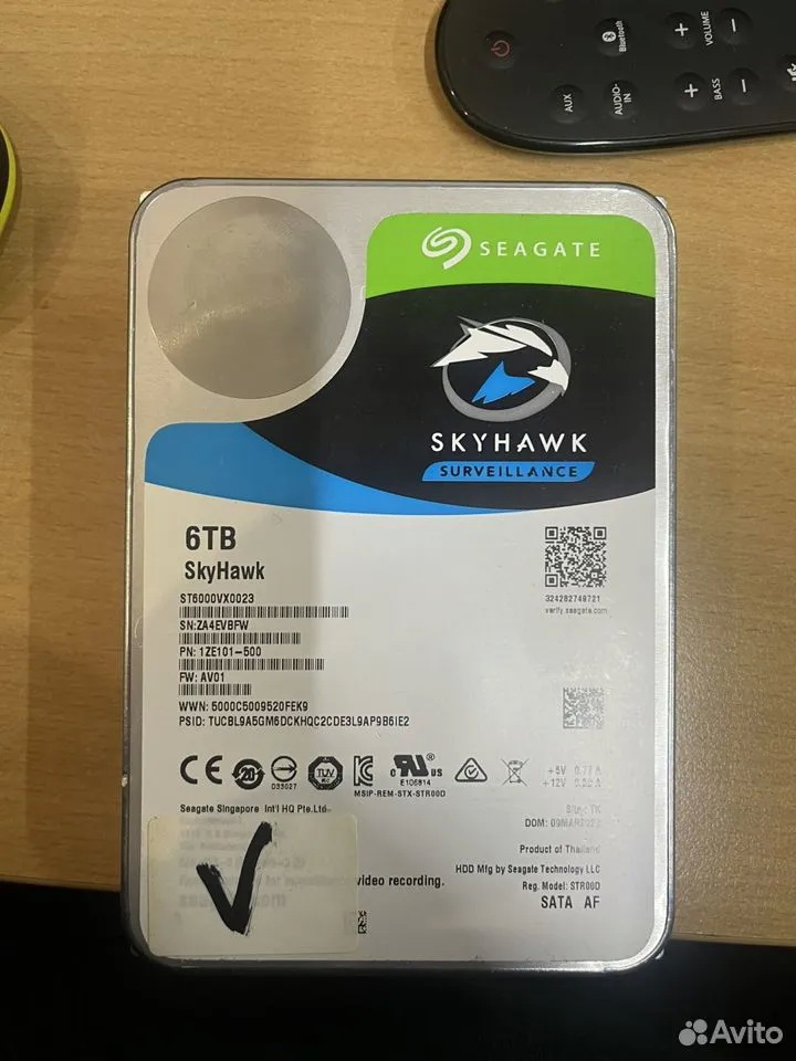

Т.к. на ixbt есть злые raistlinы, продолжу здесь. aleksvolgin приди!
Начало https://forum.ixbt.com/topic.cgi?id=42:19934:3121#3121
Просто фото, обратите внимание на название и s/n
Про родные seagate говорит "Invalid Serial Number (SN). Please check the serial number (SN) entered and try again."
Погадаем что это? :)
ps: Не моё, на авито нашёл.
pps: Новые сигейты, у которых серийник тоже Invalid я встречал и ранее.

Это подвальный пакистанский рефарб. Скорее всего заехал через Китай. А может уже в Китае филиал открыли)) Сейчас половина сигейтов такие приезжают. Из-за 9 пакета скоро такого г-на еще больше будет.

E123 писал(а): 16.01.2023,16:12 Это подвальный пакистанский рефарб.
Так это всё же гелевый диск или воздушник?

aleksvolgin писал(а): 26.01.2023,22:46 Так это всё же гелевый диск или воздушник?
Гелий.
