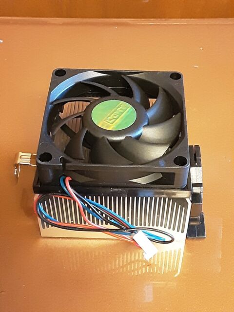

Подскажите по старым боксовым кулерам 754/939/AMчто-тотам, ну которые с толстенной подошвой на процы с TDP 89 ватт:
Есть 3хпиновые и 4х пиновые. Все трёхпиновые гарантированно саморегулируют обороты по терморезистору? В смысле, у всех он есть? Если что, интересуют те от кулер-мастера, на вертушке которых наклейка-голограмма с логотипом AMD.
Вложением пример
Хочу попробовать найти именно такой кулер в неушатанном состоянии, именно из-за саморегуляции через терморезистор, потому-что материнка с гнездом только под 3 пина.
И кстати, у них сильно отличается ээфективность от более современных в виде звезды с сердечником (типа как Cooler Master A30, но не именно он, а просто для примера), которые отмечены как 95 ваттные? Толстой подошвы нет, выкрутились формой, насколько они лучше?

с добрым утром. Есть две версии: у одной резистора закреплён так как в статье, у другой вынесен на длинном проводе.
Есть ещё для процессорных кулеров sA. Помню есть с аналогичным расположением резистора (на винталёте), есть с резистором, вставленым в канал высверленый в подошве радиатора.

Блин, да глупости вы все пишите, явно никогда у вас боксовых кулеров от amd64 небыло.
У меня было два трёхпиновых кулера у которых вот такой терморезистор на печатной плате упралял оборотами.
Не прям такой синий, были зелёненькие, которые в узких пределах регулировали обороты в зависимости от температуры воздуха.
Статья с обзором похожего вот тут:
https://ru.gecid.com/cooler/issledovani ... lerov_amd/
Все комментарии про то, что они только шумят на максмимуме - в лес. Вопрос бы про то, все ли боксовые кулеры с голограммой имеют такой регулятор.
Раньше были Asus K8V-MX SE, GA-K8VM800M и кулерами по трём пинам рулить не умели, покупал я их новыми и точно в них ничего не отгорало, обороты регулировал терморезистор на плате кулера, в биосе никакого упоминания про регулеровку по трём пинам нет.

Модели не скажу, но в серверах Асер Альтос стояли как раз такие кулеры.
Терморезистор был посажен на термоклей в глубь ребер радиатора. Аллюминиевого.

key.value писал(а): 16.09.2023,11:31 Все комментарии про то, что они только шумят на максмимуме - в лес.
шумят, ещё как, выходите из лесу. :tongue: Собственно, секас с автономной регулировкой как на фото, поэтому.

у меня на Athlon64 2800+ сейчас стоит сборка: радиатор как на моём первом фото и вентилятор 70x70 от какого-то Igloo под socket462, шум от него был как от мотороллера, пока я не впаял ему резистор ~50Ом (обороты понизились до ~2100). Недавно даже менял ему шарикоподшипник на новый (там сборка отдельный подшипник качения у основания и хвостовик в обычной бронзовой втулке) - не особо помогло, нотки мотороллера никуда не делись. Температура проца с таким резистором держится строго <60 под сильной нагрузкой (в остальном там нормально с охлаждением: и кулер на выдув есть рядом и блок питания тянет от проца и даже фартук на кулер надет, который не даёт тянуть подогретый воздух от себя же).
Давным давно выкинул оригинальный кулер (сейчас жалею), так как у него было реально много часов наработки и я посчитал его "всё". Сейчас хотелось бы найти оригинал без особого износа - вернуть в оригинальное состояние, чтоб он сам регулировал обороты от входящего воздуха, в общем, хочу как в "детстве" :rolleyes:
