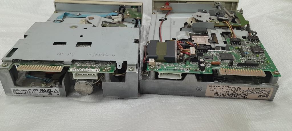

Вот приводы, что я выше писал. Не мог неправильно подключить, там же никак не получится. Может шлейфы только не для современных материнок...

А другой конец, который к материнке подключается, не могли перекрутить?

На старых нет, на новой есть. Надо с работы БП АТ теперь нести, такую красавицу мне подарили, или выставить тысячи за полторы без проверки на аукцион...
