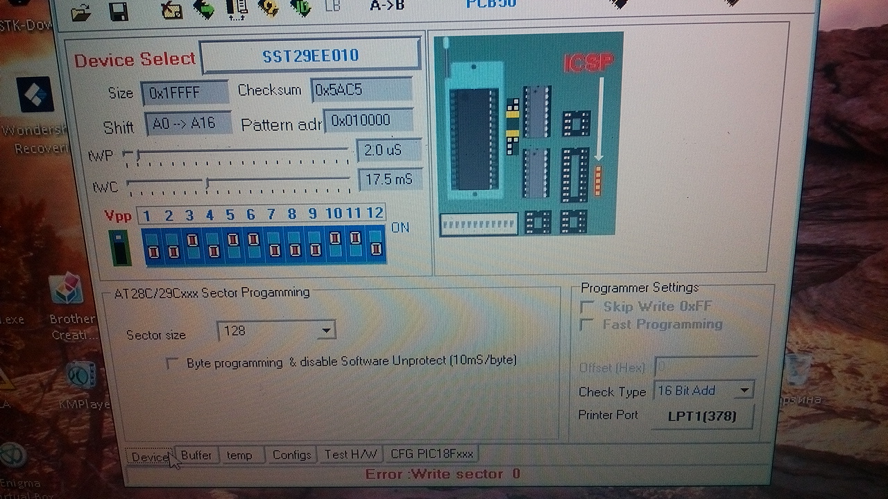

помогите прояснить, это ошибка это блок флеши, или она негодна, если это блок то на вилеме его можна анлок, или он такое не может, и нужен только другой, флеш с мамки асус Р2, хотел обновить биос, читается норма, стерлать, но вот записать уже не удается

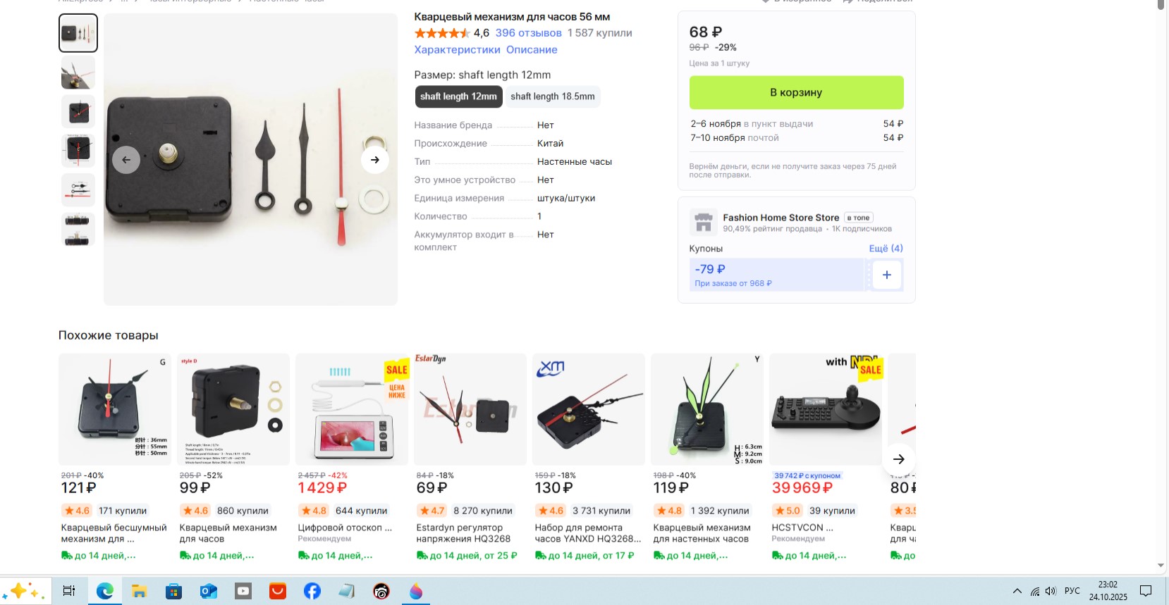

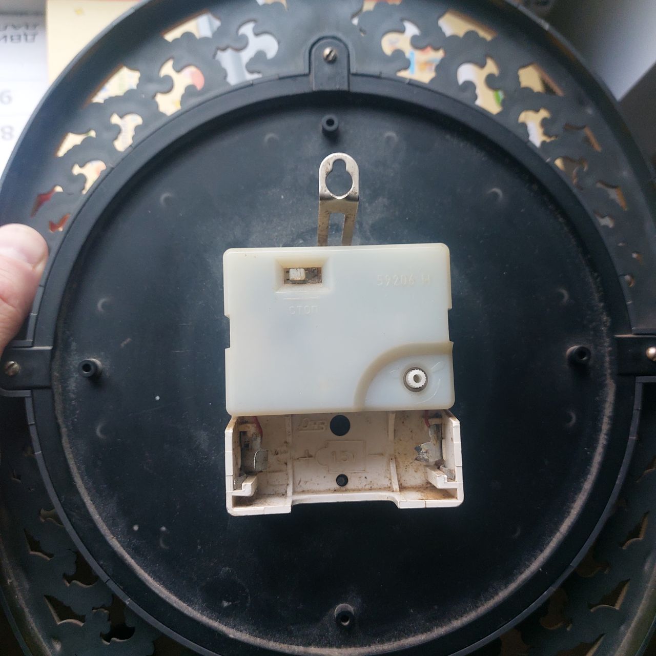

Реально найти такой механизм от советских настенных часов? Или они чинятся? Батя сказал, там стали отгнивать дорожки, сам ещё не вскрывал.

Конечно. Берете любой новый китайский и суваете его в туды. 8-) Только диаметр осей бывает разный. Ну и бывают с плавным ходом моторчика, а бывают с "дрыганьем" посекундным. Чинить 100-рублевую хрень вряд ли целесообразно, хотя я и не такое чинил. 8-)key.value писал(а): 24.10.2025,20:07 Реально найти такой механизм от советских настенных часов? Или они чинятся? Батя сказал, там стали отгнивать дорожки, сам ещё не вскрывал.

key.value, где-то такой лежал. Искать? Или китайский будете ставить???
