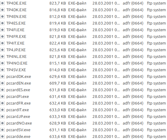

Так, по первой ссылке я вышел на старый IBM FTP-сервер, на котором хранятся некоторые пакеты для различных продуктов от IBM.
Но именно того пакета (IDEDASD.EXE), который мне нужен, там вообще нет. :)
Есть только это:
Видимо, его специально удалили, чтобы никто не смог установить старую добрую полуось! :mad:
Иду искать по архивам Интернета.
P.S.: возвращаю слова обратно - на сервере IBM есть всё. Просто было в другой папке с тривиальным названием os2ddpak_old. :cool:

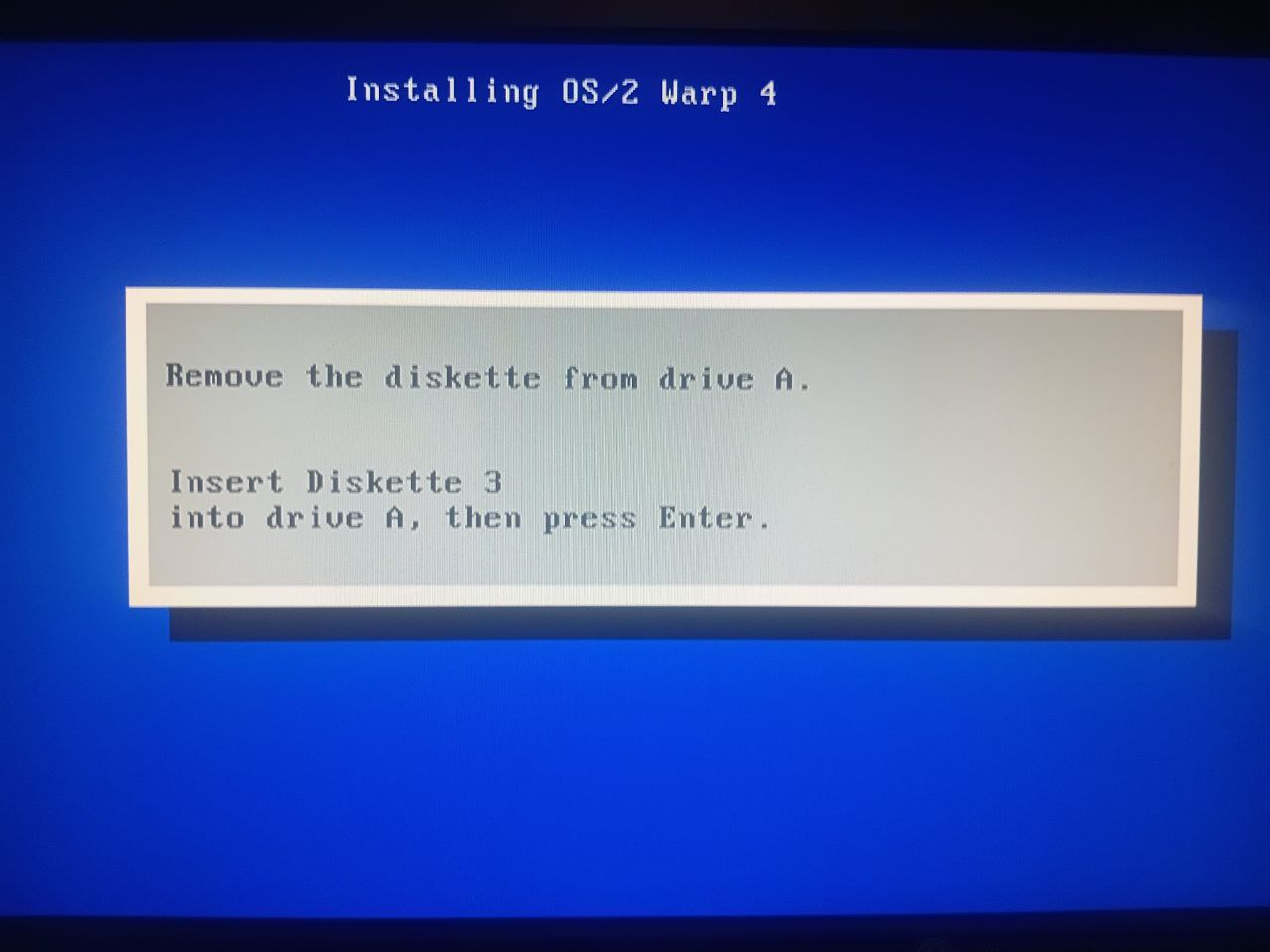

У меня возникла проблема на этапе установки.
Здесь я использую уже модифицированные дискеты с драйвером IBM1S506.ADD от IBM, который уже работает с моим диском.
Но перед мной встала другая преграда.
Я вставляю дискету 03 (она 4 по счёту, так как нумерация ведётся с 00 дискеты), нажимаю на Enter и - ничего не происходит.
Лампа флоппивода горит 2-3 секунды и гаснет. Далее ничего не происходит. :frown:
И что я не пытался сделать. Перезаписал 03 образ на другую дискету - не работает, закомментировал драйвер IBMINT13.I13 - не работает.
Может быть, образ палёный?
Помогите, пожалуйста! :help:
П.С.: скажем так, мне кажется, что образ 03 немного не тот, что нужен. Попробую найти другой 03 образ для версии полуоси 4.00.
П.П.С.: исправленный драйвер IBM1S506.ADD не решает всех проблем с установкой. Он позволяет обращаться к диску, но при полноценной работе возникает куча ошибок, которые никому не нужны.
Нужно ещё на этапе установки поменять драйвер на DANIS506.ADD, но это делается только через командную сточку. Пошёл делать.
