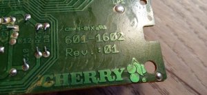

Всем добрейшего времени суток.
Есть клавиатура Cherry G81-8000 SAV/00 на очень нечастых свичах Cherry MY type 1, с датой производства по чипу 31 неделя 1990 года, по пластику чуть позже - фактически выпуск был приурочен к дню воссоединения Германии :) Т.е. клава выпускалась еще для Советского Союза !!!
Кейкапы не затерты, можно сказать в идеале. Характерный момент - русификация заводская (никакого колхоза) .
Корпус сверху чуть благородно пожелтел, снизу немного потерт из-за утерянных резинок. Откидные ножки целые.
Клава живая, опознается, нажатия отрабатываются (кроме пары кнопок).
И возникает вопрос - есть смысл тратить время на приведение в полностью рабочее состояние или выгоднее распустить на свичи/кейкапы ?

pini86 писал(а): 27.04.2026,15:46 И возникает вопрос - есть смысл тратить время на приведение в полностью рабочее состояние или выгоднее распустить на свичи/кейкапы ?
Свичи никудышные, но SAV в артикуле означает, что колпачки могут быть из PBT и с нанесением символов методом сублимации.
Надо только убедиться, что кириллица тоже сублимацией нанесена.
Если всё так, то можно отмыть и продать за большие деньги. Или наслаждаться.
В 2022 году такую клавиатуру в состоянии NOS (New Old Stock) продавали в районе 700 долларов, только благодаря колпачкам.
На зарубежных форумах любителей вот этого всего.
Update. Два месяца назад б/у, с дефектами и одним отсутствующим колпачком, ушли на Реддите в r\mechmarket за 320 евро.
Просто колпачки снятые.

Чисто тактильно разницы между латинскими и русскими буквами нет абсолютно никакой. По высоте русские такие же. По сравнению с дешевыми китайскими, где русские буква просто краской налиты.
Попробовал уловить камерой , не знаю получилось или нет.

pini86 писал(а): 24.05.2026,12:23 Чисто тактильно разницы между латинскими и русскими буквами нет абсолютно никакой. По высоте русские такие же. По сравнению с дешевыми китайскими, где русские буква просто краской налиты.
Да, они самые.
Вот ссылка на последнюю продажу в Европе, там есть фото, можно сравнить состояние:
Правда, если выхода на европейский рынок коллекционеров нет, вряд ли на каком-нибудь Авито кто-то будет готов за них отдать эквивалент трёхсот евро.
Можно приберечь на потом, они не пожелтеют :)

Как я понял, 320 евро - это только за набор кейкапов, без самой тушки и свичей.
