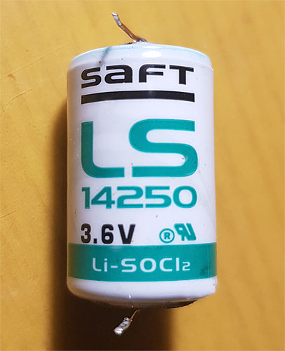

В общем, тема актуальная.
Начну с вопроса - какая альтернатива потекшему или высохшему бочонку на старых (286-386-486) платах?
Нашел вот такое (см. фото). Вопросы:
1 - Возможно ли его впаять вместо старого?
2 - В старом боченке было 60mAh, в этом сколько? Не сгорит ли БИОС от этого? :08:
3 - Впаивать в контакты от старого или только вешать на штырьки (ext. batt).
4 - Li-SOCL2 - что это за состав? Не взорвется ли оно? :biggrin: Подзаряжать можно или нет? (насколко помню, материнки подзаряжают в процессе включения впаянный аккумулятор).

Поищите в Интернете - есть несколько электронных-магазинов в/на Украине! У них полным полно оригинальных бочонков - есть двух- и трёхногие!
Литий-тионилхлоридная ГАЛЬВАНИЧЕСКАЯ батарейка. Изобретение израильской милитаристской конторы Tadiran. Подзаряжать нельзя. Включенная последовательно с диодом Шоттки на место штатного никель-кадмиевого аккумулятора в среднестатистическую 286 "мать" способна "держать" RTC/CMOS около 10 лет.

Кай писал(а): 05.07.2019,21:11 Литий-тионилхлоридная ГАЛЬВАНИЧЕСКАЯ батарейка. Изобретение израильской конторы Tadiran. Подзаряжать нельзя. Включенная последовательно с диодом Шоттки на место штатного никель-кадмиевого аккумулятора в среднестатистическую 286 "мать" способна "держать" RTC/CMOS около 10 лет.
У меня 486 плата с TADRIAN производства 1996 года, до сих пор держит заряд, часы идут )))

Кай писал(а): 05.07.2019,21:11 Подзаряжать нельзя
Ага, то есть, вот так просто взять и впаять вместо старой батареи нельзя?
Если спаять, то еще припаивать диод? Куда? какой? как? :08:
А подключить с помощью штырьков (ext. batt) на плате - вариант? Если - да, то как? :05:

Cat Vaska. Го, погугли. Я тебе не цапля-мама, шоб лягуху разжевать и в клюв засунуть. :biggrin:
Не вариант. На "штырьки" 4,2 Вольта надо. Там уже, как правило, последовательно есть диод и резистор.

Сообщение Cat Vaska » 05.07.2019,21:28
Хм, в этой теме - https://www.phantom.sannata.org/viewtop ... 6&start=11
пишут что на штырьки (ext. batt) на материнской плате вешаются батарея 6 вольтовые! :(
Эта (Li-SOCL2 - 3,6 Вольт) не подойдет?
Вопрос: на разъеме (еxt. batt) 4 контакта, один отмечен как "1", это "земля"?
Моя коллекция процессоров: viewtopic.php?f=19&t=2435
Писанина за спасение души. Фото в студию? :)
Теоретически, повесить "на штырьки" тионилхлоридку никто не мешает. Мсх RTC/CMOS нужны в худшем случае 3 вольта. Заменить токоограничительный резистор и диод "защиты от дурака" на МБ тоже никто не мешает.
А 6 там Вольт, или 4,2 - дело десятое. Там может быть ещё стабилитрон, или транзистор в цепи.

Землю отзвонить можно )
Здесь одно из 2-х. Либо Cat Vaska троллит, и "отзванивает" только по мобильнику, либо действительно не знает как это сделать.
Короче. Если впаять тионилхлоридку вместо штатного NiCd аккумулятора, худшее, что может случиться - щелчок, сравнимый со сработкой капсюля "жевело" и много вонючей и токсичной жижи на материнской плате.
Что показывает вольтметр на этих выпаянных батарейках?

Сообщение Cat Vaska » 05.07.2019,23:32
Кай писал(а): 05.07.2019,21:43 Что показывает вольтметр на этих выпаянных батарейках?
на выпаянных Li-SOCL2 - показывает 3.6 вольт. Впаивал в мамку вместо бочонка без всяких диодов - ничего не бабахало. Но я хочу все шоб по фен шую.
