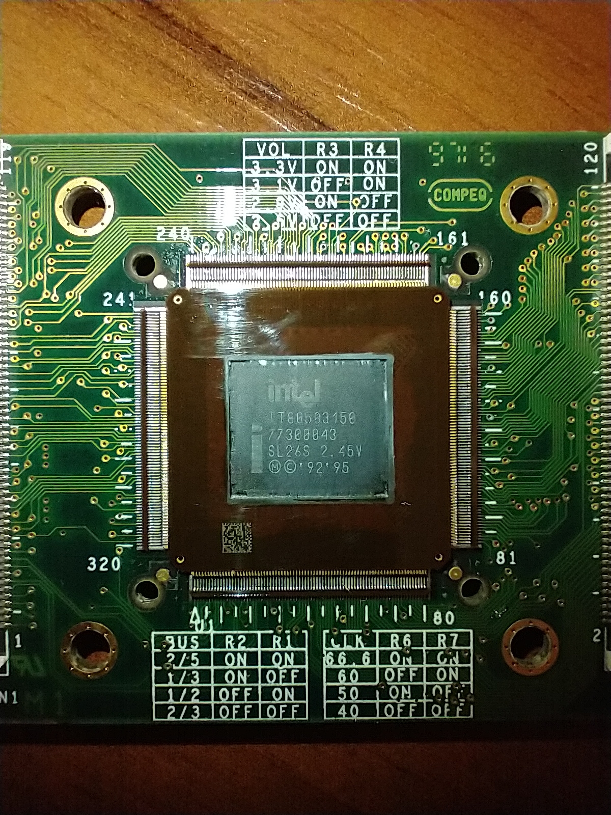

Есть старый ноутбук Siemens Nixdorf SCENIC Mobile 500 (примерно 96-97 год), и в нем установлен такой процессор:
https://i.gyazo.com/39aa69cc4e3bcd616d4 ... f8e813.png
с маркировками Intel SL26S и TT80503150.
CPUZ определяет его как P55, но с частотой 30.5 МГц, BIOS (Phoenix Note Bios 4.0) не может определить частоту вообще - пишет "??? MHz", а AIDA16 - 33 MHz. Причем я помню что какое-то время до этого в биосе указывалась частота примерно 50 МГц.
По идее нормальная частота для P55 - 150 МГц.
Может быть кто-то с таким сталкивался или может подсказать как определить в чем проблема. Заменить процессор на аналогичный пока не представляется возможным - его не так то легко найти.

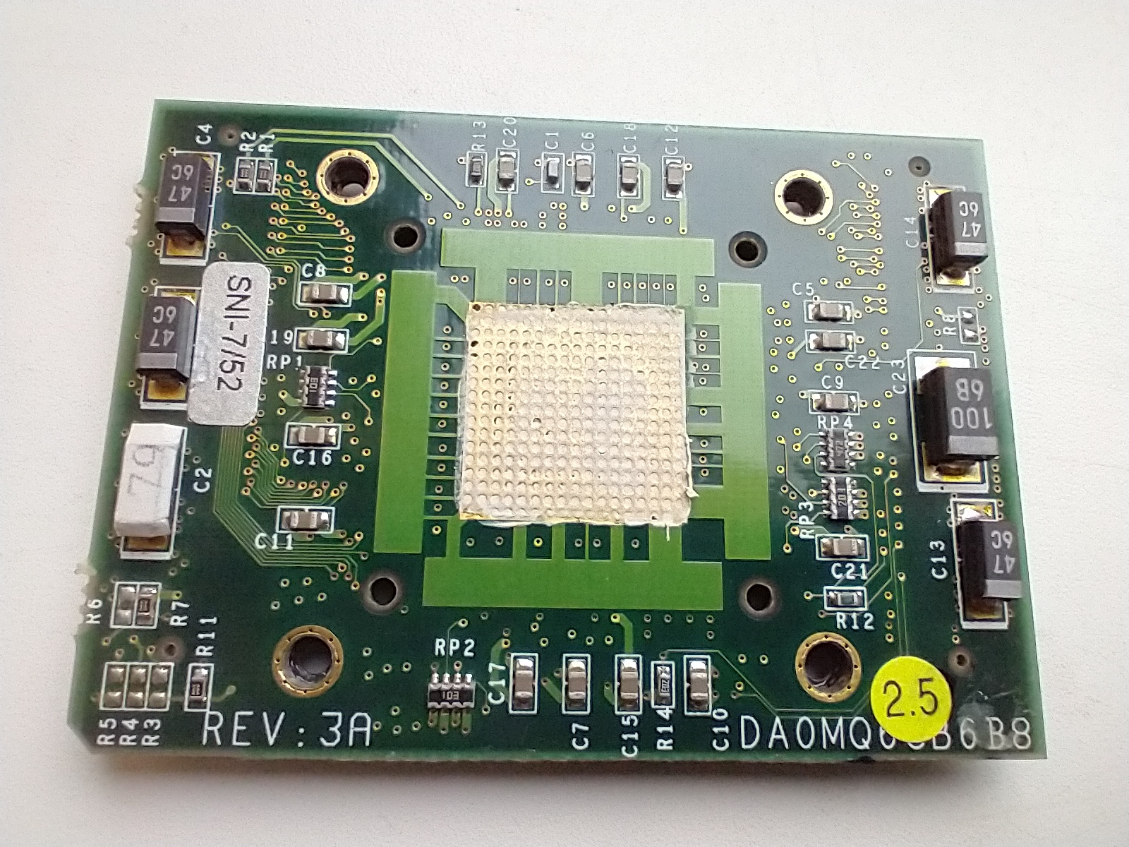

Посмотрел по перемычкам на платке процессора:
1) резисторы R3 и R4 не впаяны, потому вольтаж - 2.5V
2) резистора R6 нет, R7 есть, CLC - 60
3) резисторы R1 и R2 оба впаяны, BUS - 2/5

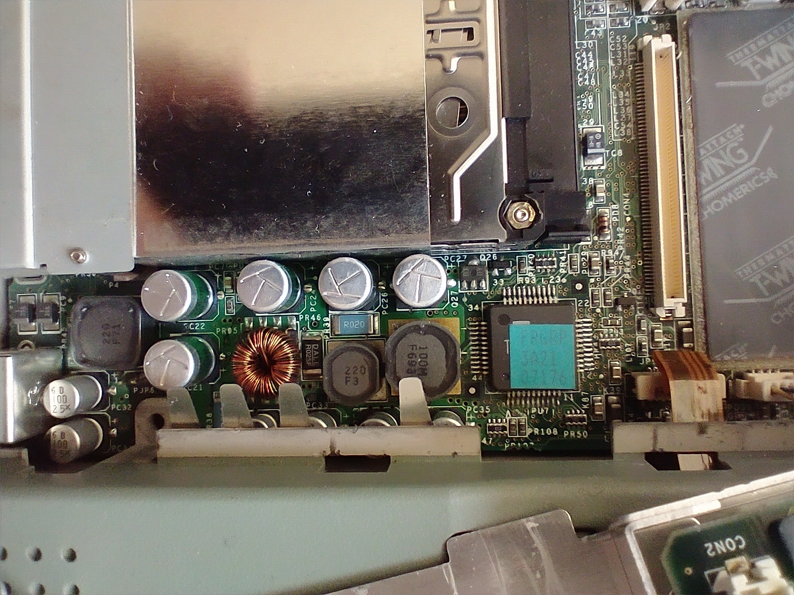

Вид на материнскую плату справа от процессора:

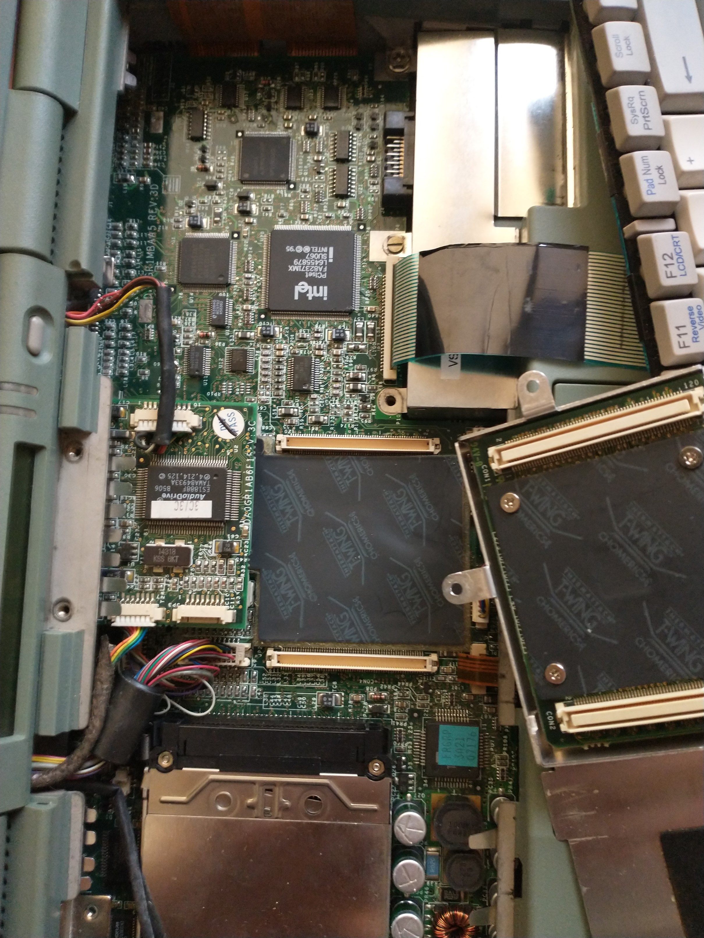

Вид на материнскую плату слева от процессора:

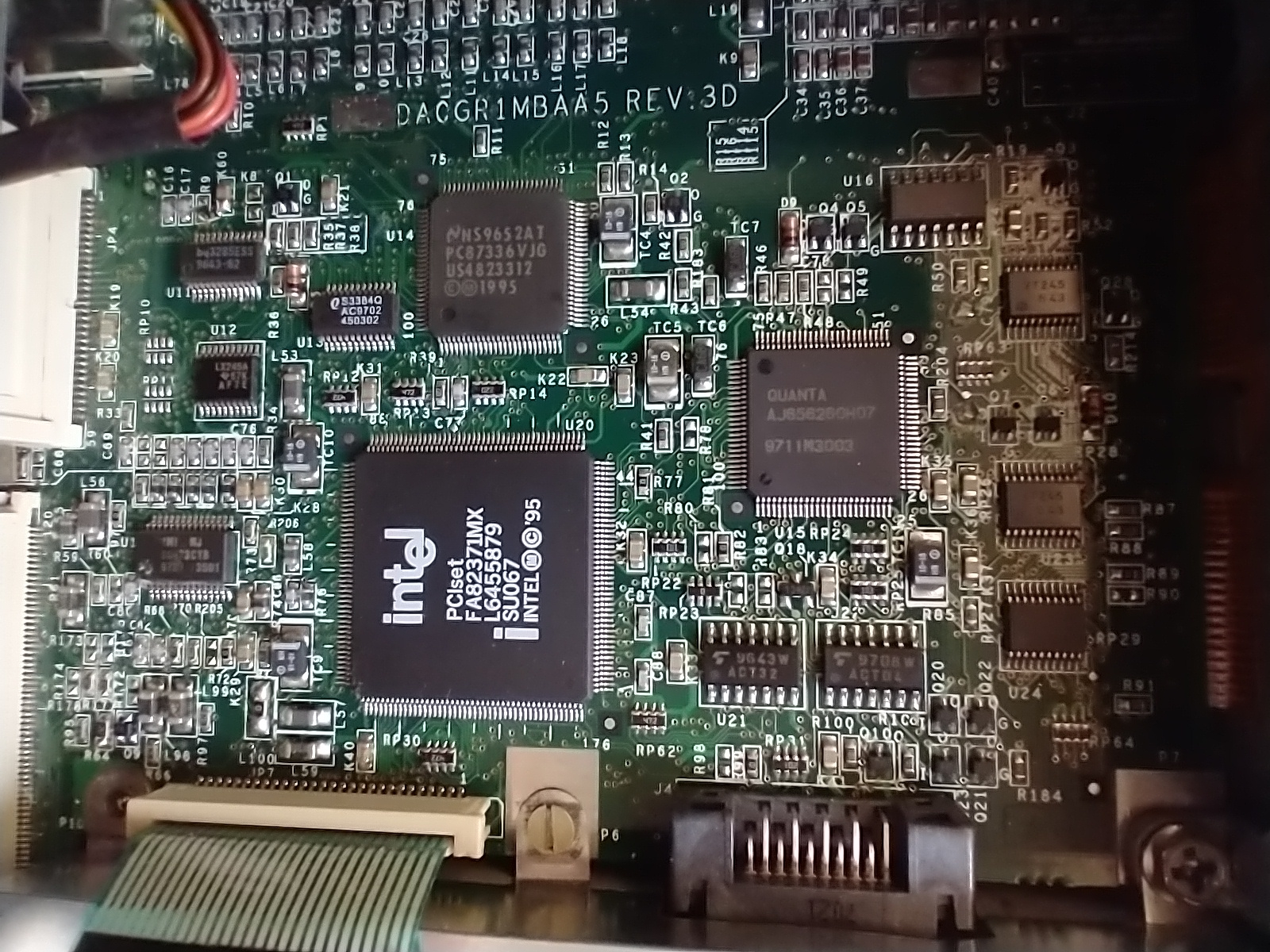

Вся материнская плата с изъятым процессором:

Прозванивал резисторы R7, R1, R2 на платке с процессором - звонятся (простые перемычки).

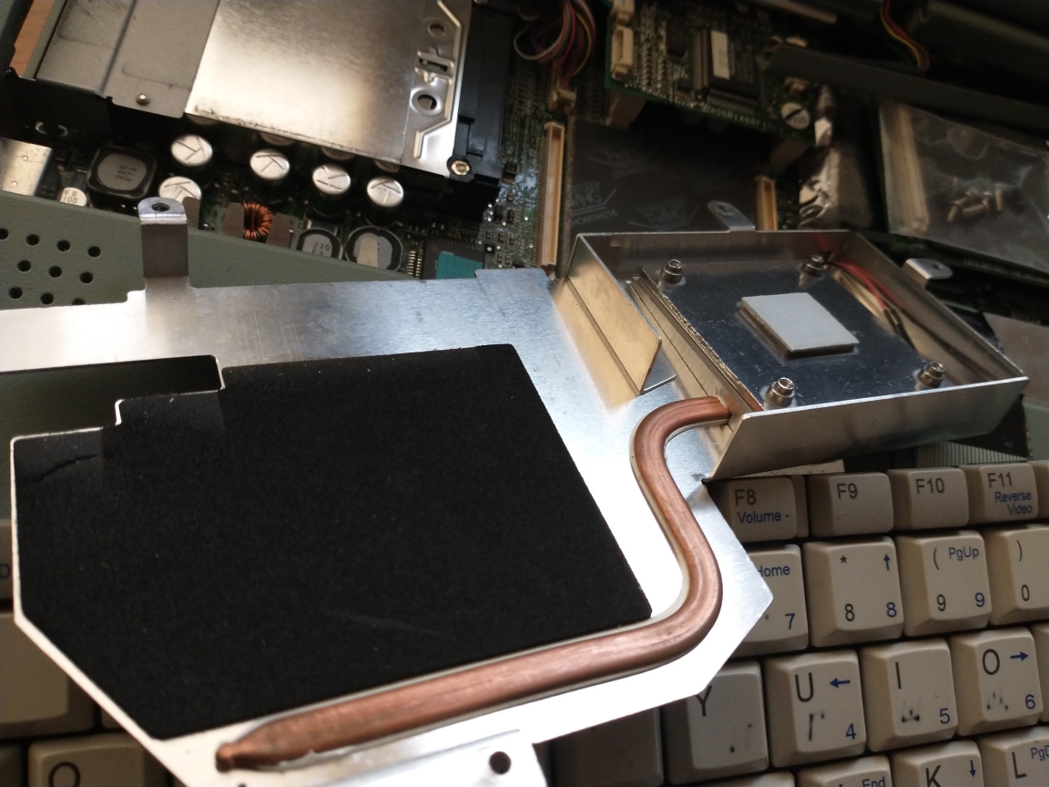

А с системой вентиляции все норм, может карлсон не работает и как PODP автоматически множитель в х1 превращается?
Pentium P55 работает на заниженной частоте

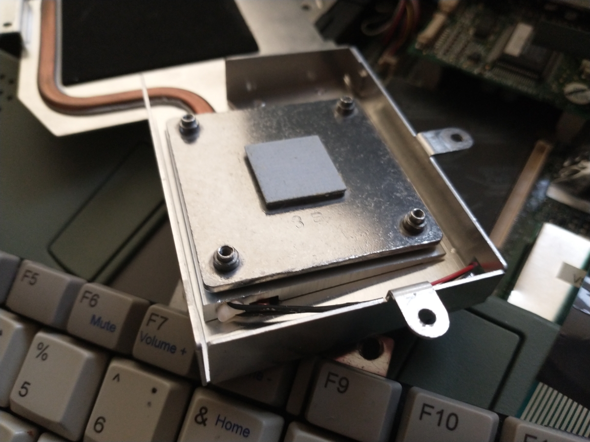

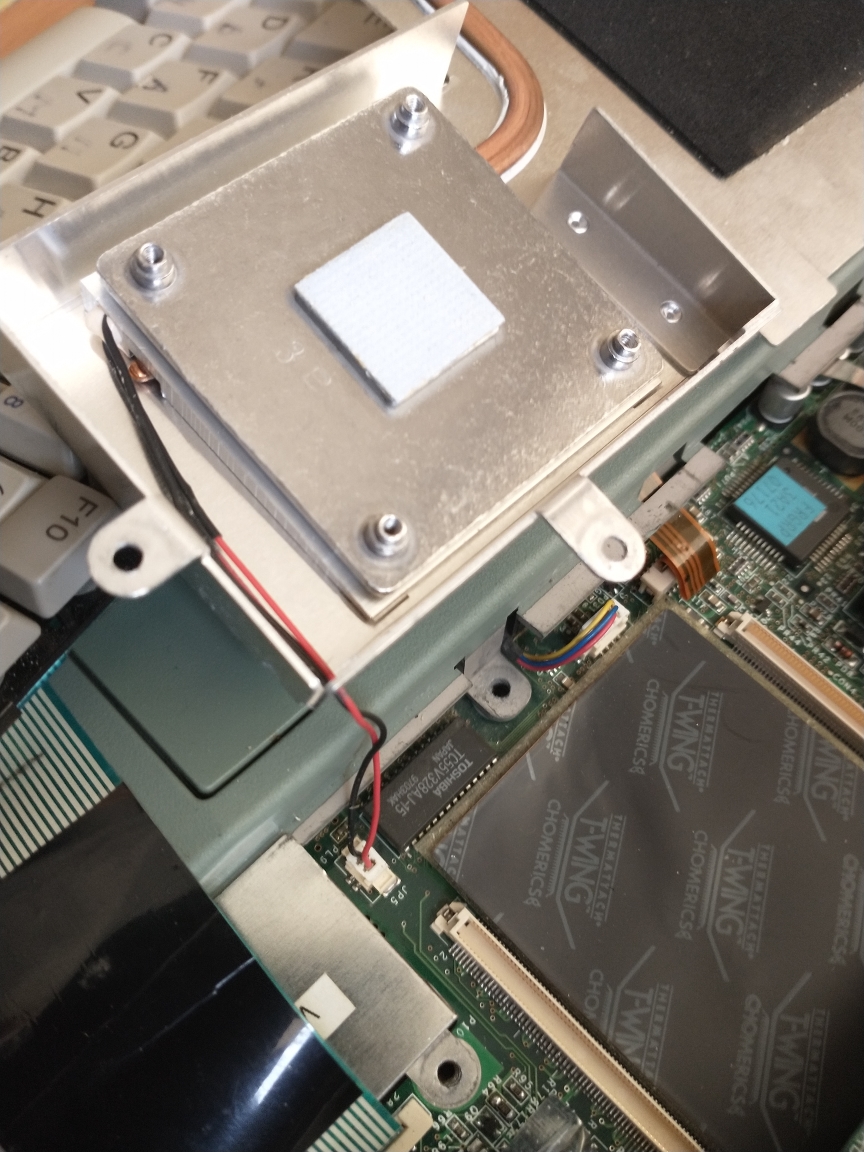

Все что есть из вентиляции там - пара спаянных металлических пластин с трубкой, из этой конструкции выходит проводок который втыкается в материнскую плату. Я очень сомневаюсь что это кулер, во всяком случае вскрыть и посмотреть что у там внутри я не могу не сломав, ведь там нет винтов.
Фото:
Элемент Пельтье? А он живой?jericho писал(а): 14.01.2021,14:42 пара спаянных металлических пластин с трубкой, из этой конструкции выходит проводок который втыкается в материнскую плату
Проверил сейчас, оставил подключенным к мат. плате, но снял с процессора, прикладывал палец - никакого охлаждения не ощутил. Так что может быть не живой
Материнка может как то анализировать, что он не работает и сбрасывать частоту на процессоре) А дохлый процессор я всего один видел, за много лет.
