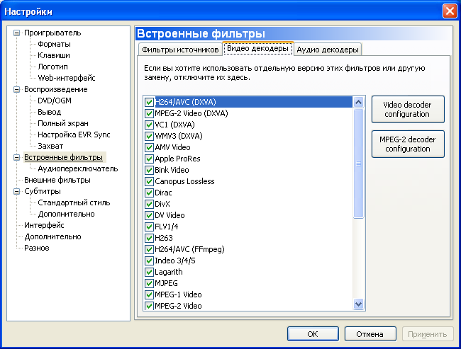

Какое было удивление, что Classic Player продолжал работать без "значка в трее Ffdshow" и с аппаратным Crystal HD...
В интернете сообщают, что "Media Player Classic Home Cinema содержит встроенный декодер DXVA для H.264 и видео VC-1."
Для примера поставил еще Classic Player BE (отдельный форк) - также работает с Crystal HD и в настройках вижу DXVA.
Справа кнопка Configuration - узнаваемые сложносочетания слов как в отдельном драйвере ffdshow DXVA в трее, когда копался в галочках (окна настройки внешне, безусловно, разные, по-другому выглядят, не как в трее ffdshow)
Напомню, что оба Classic Player работают без установленного ffdshow в системе (в трее, возле часов) - Broadcom Crystal HD задействованы и работают. Как? :eek:
Снова установил ffdshow DXVA в систему, и как упоминал выше, Mplayer продолжает его не видеть, использует обычный ffdshow c встроенным софтварным декодером libavcodec.
Итоги дня:
1) оба разные classic player - используют встроенные библиотеки ffdshow DXVA (?) :eek:
2) Mplayer никак не может подцепиться к ffdshow DXVA
Я настолько запутался в драйверах и не понятно, как удается таким маленьким программкам Classic Player иметь при себе жирную библиотеку DXVA и при этом не засвечивать в трее и безустановленным Ffdshow..
И почему Mplayer глух и слеп с ffdshow DXVA.. :frown:

Ekb писал(а): 04.11.2023,13:31 оба Classic Player работают без установленного ffdshow в системе (в трее, возле часов) - Broadcom Crystal HD задействованы и работают. Как?
Потому что оба используют DirectShow фильтр Broadcom, поставляемый вместе с драйверами. Кроме того MPC-BE тащит за собой более-менее чистый FFmpeg, а HC - LAFilters (в некотором роде это преемник ffdshow), а там внутри опять FFmpeg сотоварищи. Вот так и получается, что оба MPC прекрасно обходятся без устаревшего ffdshow.
Ekb писал(а): 04.11.2023,13:31 Решил деинсталлировать (uninstall) ffdshow целиком
Нужно было убрать MPC-HC.
Ekb писал(а): 04.11.2023,13:31 почему Mplayer глух и слеп с ffdshow DXVA..
MPlayer не использует DXVA. Хотите DXVA, пробуйте mpv, но что там с поддержкой XP - вопрос. Году в 15 апстрим mpv с ней завязал, и DXVA2 (mpv хочет именно 2) в XP официально не было. Думаю, mpv запустить сможете, но задействовать Crystal HD не выйдет.
